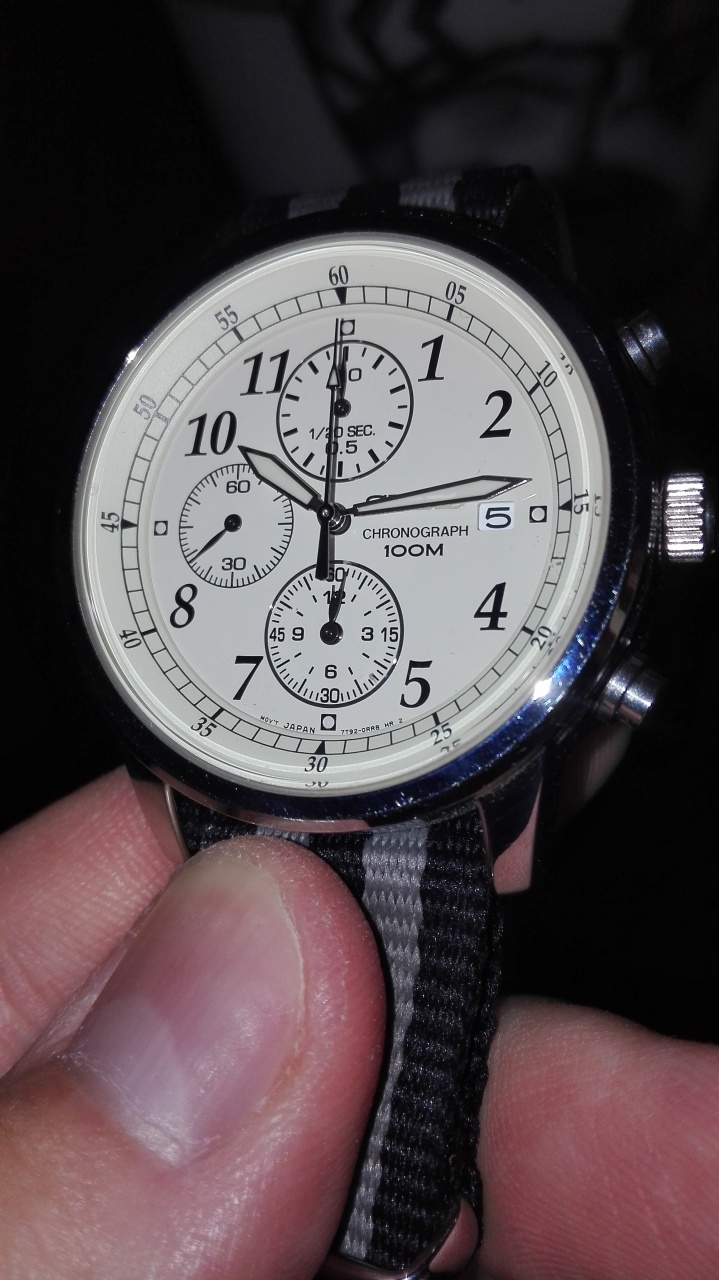

Доброго времени всем форумчанам. Два месяца назад купил часики Seiko SNDC31P1 на пробу. Долго ходил без часов, и вот решил купить. Не самые самые(по цене), но мне, как говорится, нравятся. Так вот, в чем проблема: сбилась большая стрелка минутной шкалы в хронографе на два деления. Один день не носил часы и тут такое произошло... Не падали с высоты и ничего страшного с ними не происходило. Кто-нибудь подскажет, что это за фокус такой получился? Это брак или такое может случаться? Или дешевая подделка?))) Исправимо ли? Брал часы в dutyfreeislandshop. Фото есть.

Инструкцию откройте - там все написано
Прям с этого и начинается инструкция

Спасибо, дорогой! Деревня, что сказать. Инструкцию читал, но дальше настройки времени не дошел. Спасибо.

В сильное переменное магнитное поле часы не попадали? Сдвиг вперед чаще всего происходит именно из-за этого.
Все в порядке уже. Сделал как написано в инструкции, т.е откалибровал вручную)))
