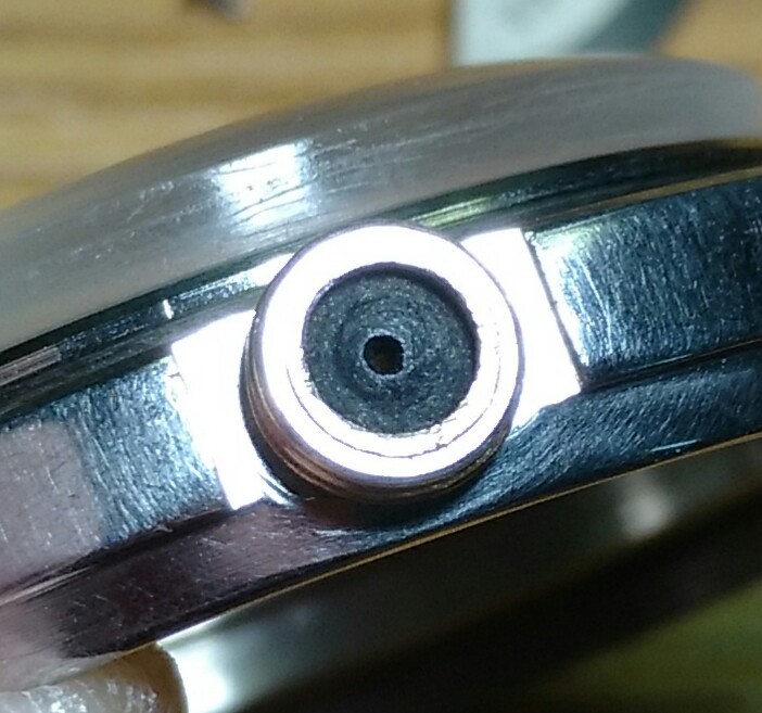

Подскажите пожалуйста, как заменить прокладку заводного вала в футере часов Амфибия Восток. Я так понимаю, прокладка должна плотно охватывать заводной вал?

Там и на валу тоже уплотнение стоит. Я его минут по 30-40 выковыриваю, а потом через малюсенькое отверстие впихиваю уплотнение, тоже времени отнимает минут пять. Это не технологично. Должно, где-то, что-то выниматься.

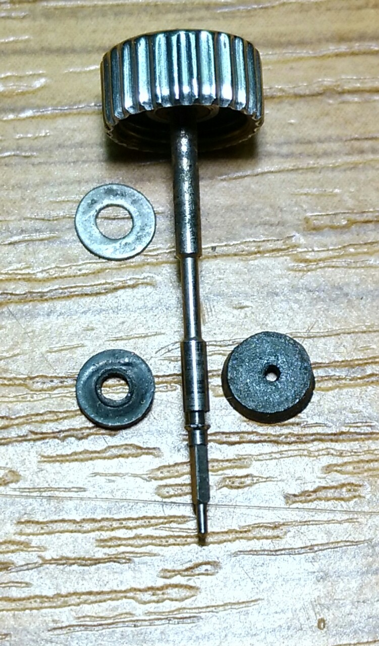

Из футора сначала вынимается шайба, затем прокладка. Установка в обратной последовательности. В Востоковской ветке, в теме ремонта (по моему) было видео по установке уплотнения в футор на заводе. Только смотреть то там особо нечего.

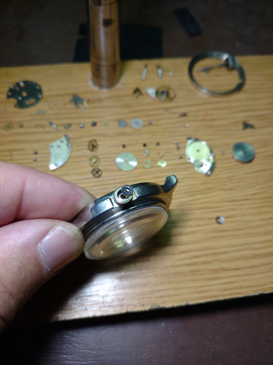

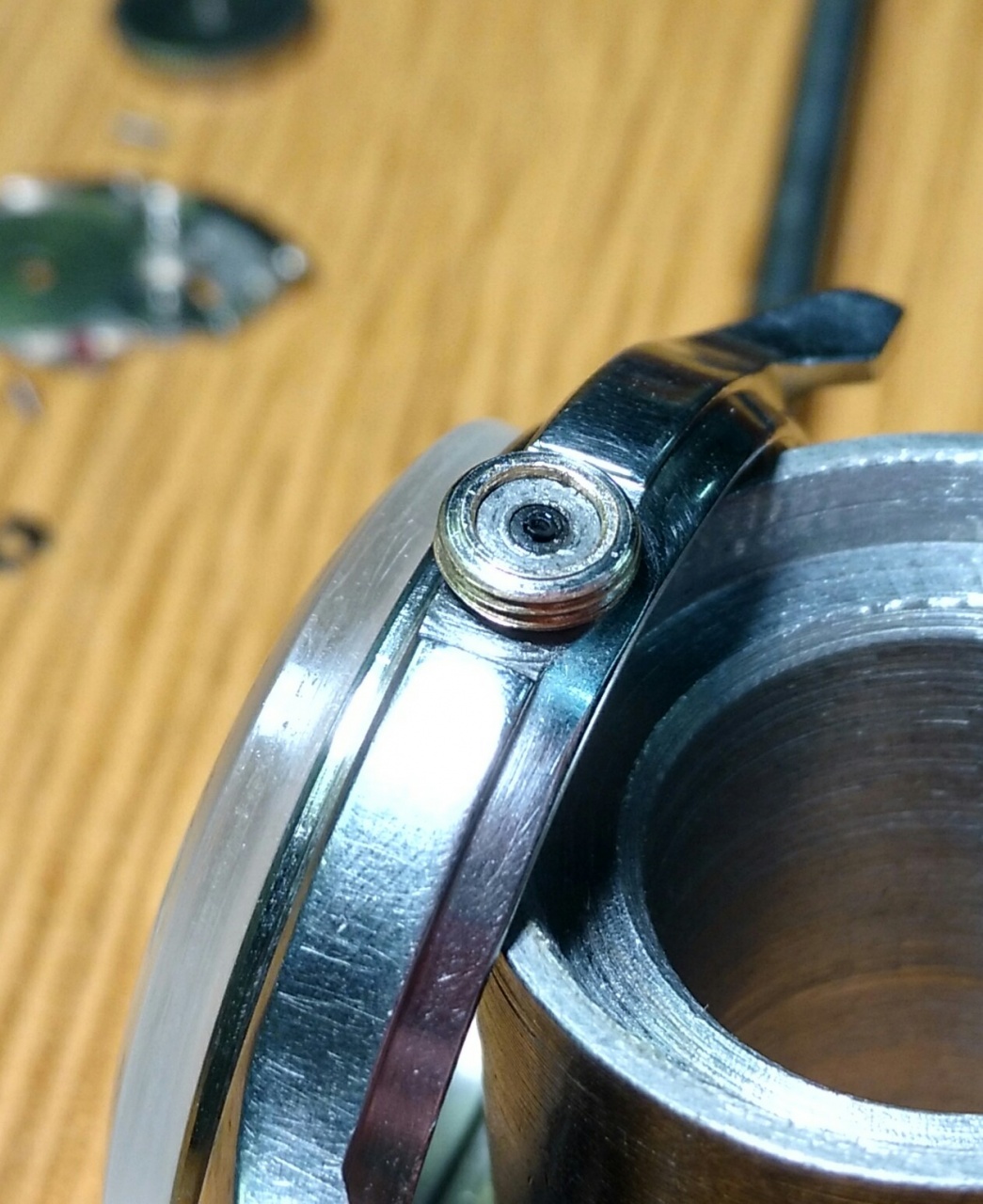

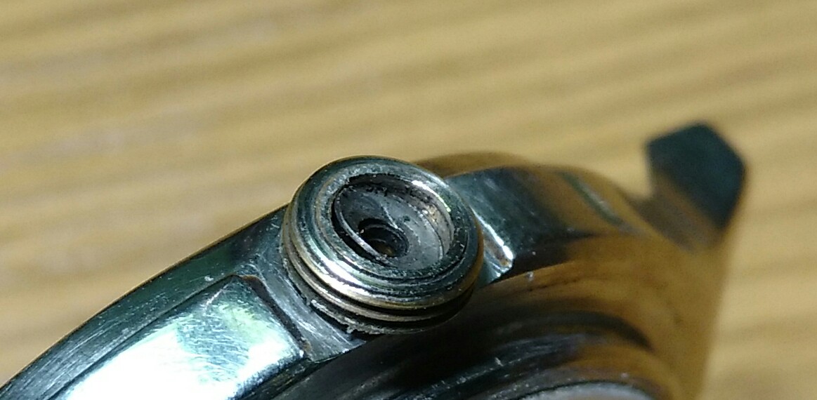

Спасибо, поищу. Но всё уже решилось. У меня пять Амфибий. На двух менял прокладку выковыривая её через шайбочку, т.к. шайбочка была красиво запрессованна, без следов и намёков на это. А вот добрался до третьих часов, а тут видимо руки у кого-то баловались, шайбочка криво сидит и следы механического воздействия. Поэтому всё встало на свои места, в смысле технологии.
Сделал новую прокладку из велосипедной камеры, правда она толще, но это не критично.
