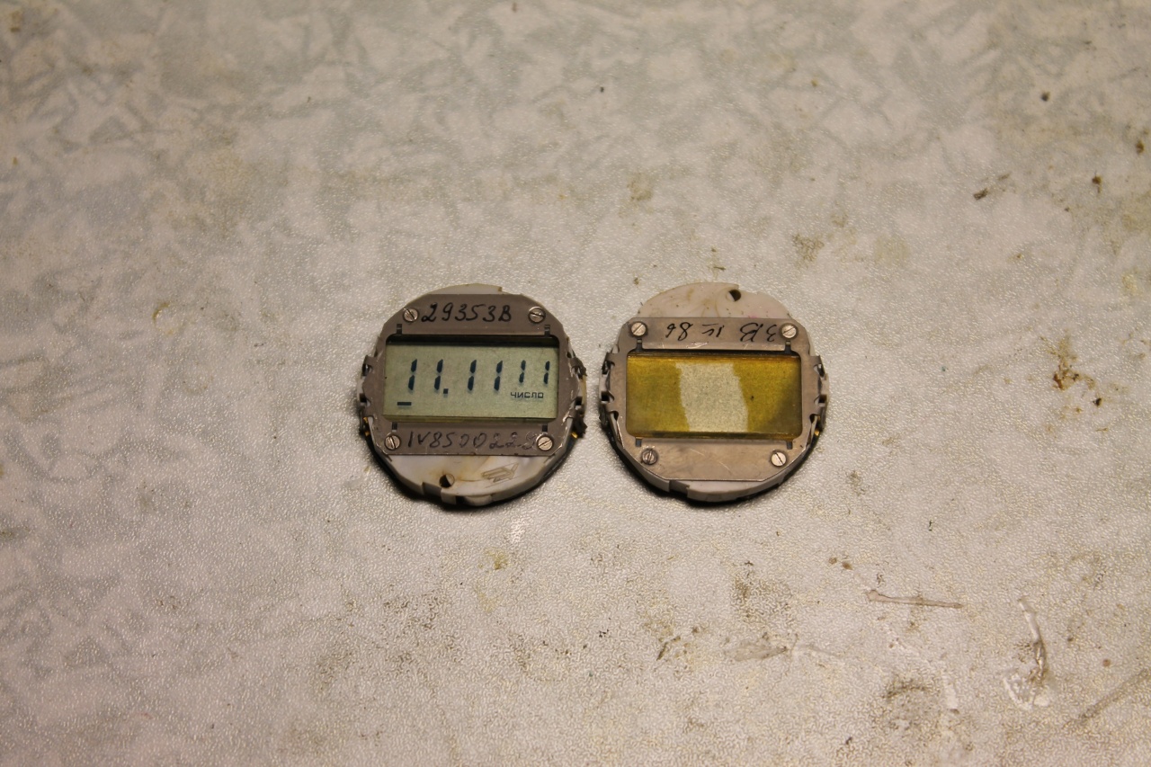

Ощщем знакомьтесь, 29353 с верхним положением индикатора. Похоже это та самая мифическая "206 с русским индикатором", которую никто не видел в глаза.
Фиг.1. Слева - виновник торжества. Посередине - 29353 с индикатором с потекушкой и дохлыми поляризаторами (этот индикатор стоял в левых часах и именно поэтому я долго считал что это обычная 206 просто со странной маской). Справа для сравнения лежит котлета 29360 в корпусе от 206.

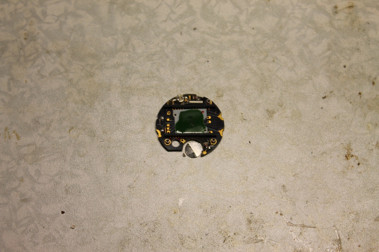

Фиг.2. 29353В с наложеной ей на морду стекломаской от 29353.

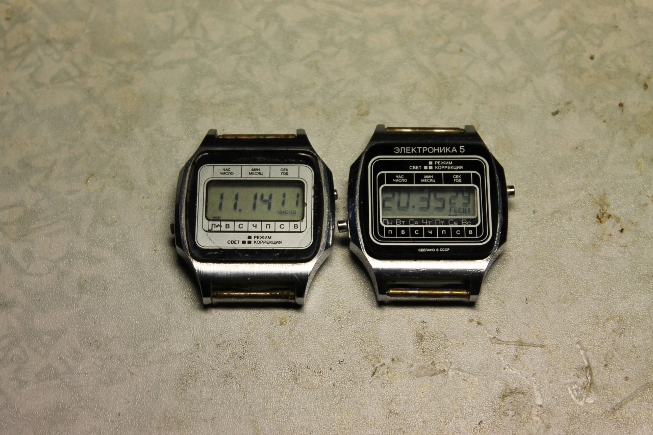

Фиг.3. Раздетая 29353В на фоне котлеты 20360 и 206.

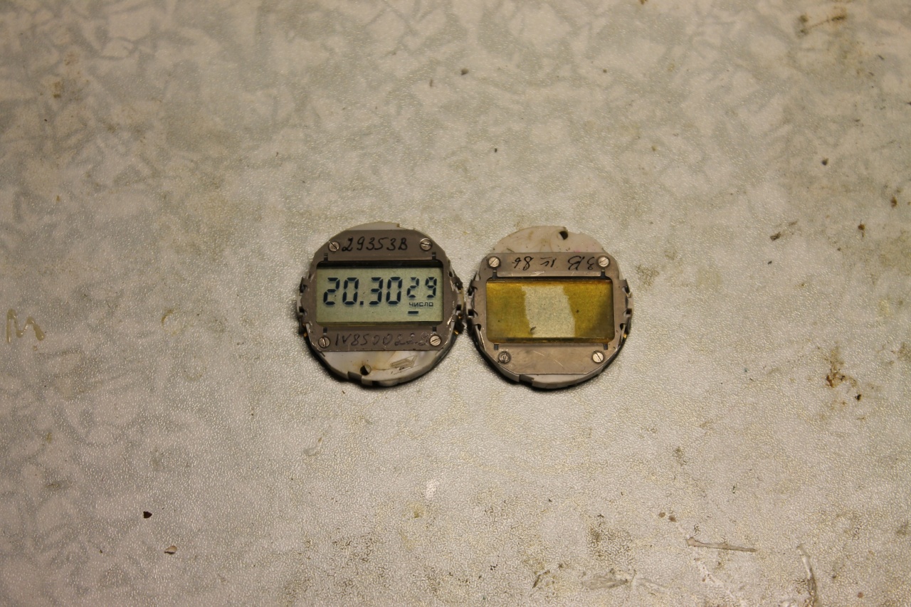

Фиг.5. 29353В и 29353 в анатомически верном положении.

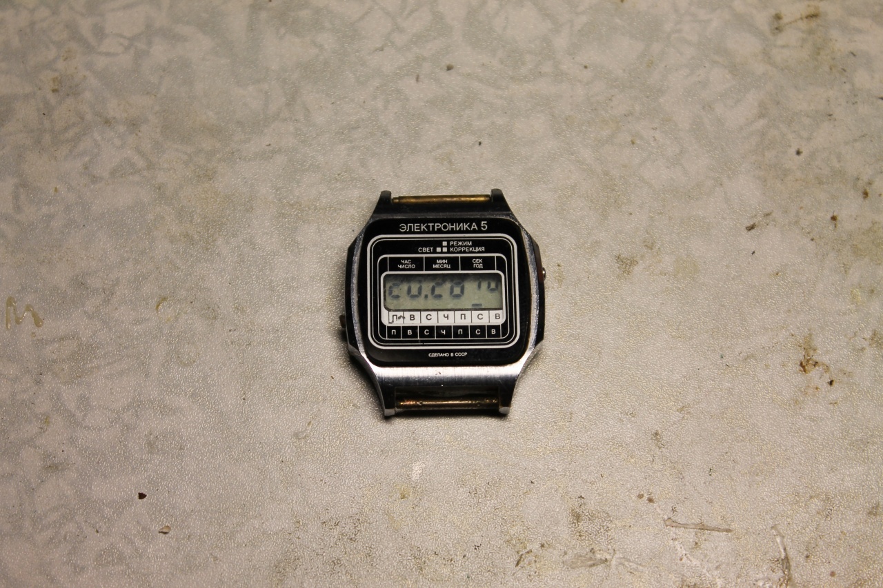

Фиг.7. 29353В с лица в анатомически верном положении. Без обоймы. Резинки отклеивать не стал.
206 с русским индикатором существовала и это была именно 206. Индикатор там был с надписью ДАТА (но не ЧИСЛО!) и с сегментами как у очень ранних 206. Вот если людям попадалось именно ЧИСЛО - тогда это 100% 29353В.
Но модель очень интересная! Подозреваю, что она разрабатывалась не как отдельная модель, а как усовершенствование 206 под тот же корпус.
Старый 29.07.2017, 18:26
Аватар для 7400N
7400N 7400N вне форума
Регистрация: 10.07.2016
Адрес: Novosibirsk
Сообщений: 568
Сказал(а) спасибо: 81
Поблагодарили 459 раз(а) в 224 сообщениях
Чип то отдельномодельный, 29353 а не 206. 12-часового режима нету, да и работает индикация иначе чем на 206. На 206 она неторопливая, а тут шустро переключается, что тоже наводит на мысли что чип разный. Другой вопрос зачем так сделали ?
Старый 29.07.2017, 19:55
Аватар для siealex
siealex siealex вне форума
Регистрация: 09.02.2010
Адрес: Украина, Харьков
Сообщений: 19,509
Сказал(а) спасибо: 2,576
Поблагодарили 8,038 раз(а) в 5,819 сообщениях
Да, чип тут 29353. Скорость переключения информации зависит только от дисплея, а не от чипа. Не исключено, что это переходная модель от 206 к 29353.
Старый 29.07.2017, 20:28
Аватар для 7400N
Адрес: Novosibirsk
Сообщений: 568
Вряд ли только от дисплея. Он мультиплексированный, смотря с какой скоростью развертка идет. Например в 206 хорошо видно как показания меняются справа налево, как будто шторка проезжает.
Старый 29.07.2017, 20:42
Аватар для siealex
Сообщений: 19,509
А, это имеется в виду? Это особенность именно 206 (и 29360 естественно) и не встречается больше нигде, с работой дисплея не связано - там смена показаний в разных разрядах происходит в разные моменты времени.
Старый 30.07.2017, 15:20
Аватар для 7400N
Адрес: Novosibirsk
Сообщений: 568
Если я не ошибаюсь у 202 такая-же "неторопливая" развертка, Но там это менее заметно из-за того что сам по себе индикатор очень тормозной.
Старый 30.07.2017, 17:10
Аватар для siealex
Сообщений: 19,509
Нет, у 202 именно индикаторы медленные. А вот у 206 они ОЧЕНЬ быстрые (сам удивился), а переключение цифр на дисплее происходит последовательно.
