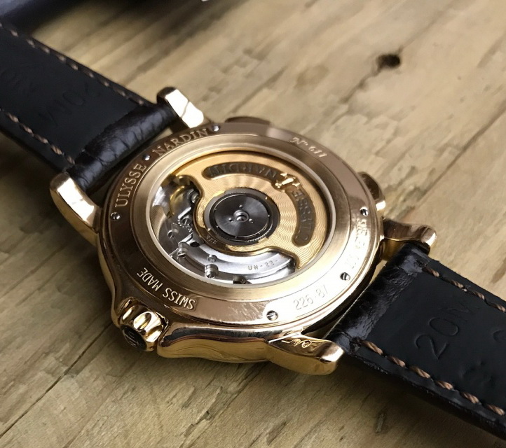

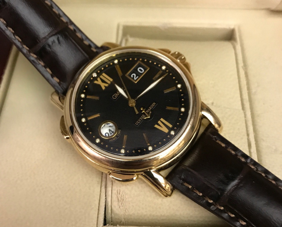

Добрый вечер! Собственно вот такой вопрос Перерыл весь интернет, ни одной подобной фотографии не нашел Дело в том что но фото модель Ulysse Nardin Dual Time 40мм реф на крышке 226-87, но везде эта модель в золоте идет с закрытой задней крышкой без окна как тут http://forum.watch.ru/showthread.php?t=325868 , а тут задняя часть часов (фото ниже) выглядит как у нового 42 дуалтайма, то есть со стеклом в задней крышке. Кто нибудь может подсказать, примерно что сие значит, была ли такая модель, может какая то переходная?

Они и в стали были с глухой крышкой. Эт более поздний вариянт, из последних- база уже sw300, не 2892

А это примерно с какого года так стало? Просто во всем интернете как не искал, подобного не нашел вообще везде глухая, на стальных да видел, на золотых нет, при чем нумерация как я понимаю идет у них сплошная, и модели в золоте с четырехзначными номерами тоже глухие, а тут номер трехзначный еще. Или для этой модели своя нумерация пошла?

Св300 в широком прокате совсем мало лет. Насчёт нумерации не в курсе, но если глухари 4значные есть, значит по новой

Начиная с 2005/2006 годов на золотых (и стальных) часах ref.223-88/226-87 задние крышки с сапфировым стеклом.
Калибр UN-22 никогда не был на Sellita SW300.

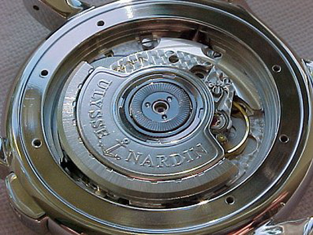

Те, у нардэн и крепление ротора своё? То-то никак не мог сопоставить, так как казалось, что у Улисса были роторы, как на эта 2892 стоковом. Точнее пока не появился св300 даже не задумывался об этом, а потом как переклинило((

Наверное тогда это крепление было только в открытых моделях, вот модель San Marco GMT стального с глухой крышкой, там ротор стандартный ета 2892. Я правильно понимаю?

Скорее всего да. Даже тут прикрыто)) https://www.invaluable.com/auction-l...9-c-7f74903bbd
