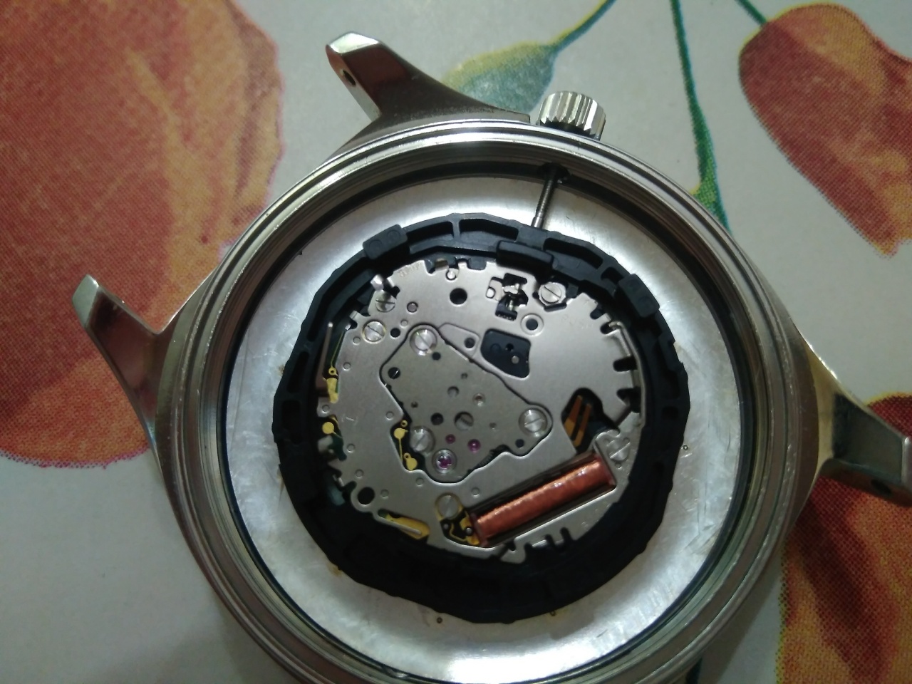

Подскажите - как вытащить вал с заводной головкой, или головку отсоединить, короче - разобрать

Выдвинуть головку на один щелчок. В отверстии, обозначенном стрелкой, появится "точка". Нажмите на неё и одновременно потяните головку.

Все очень легко разобрал, спасибо! Уже приклеил рамку и собрал на место)
