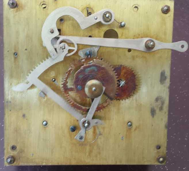

Двое напольных Unghans-ов в ремонте

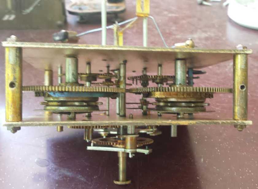

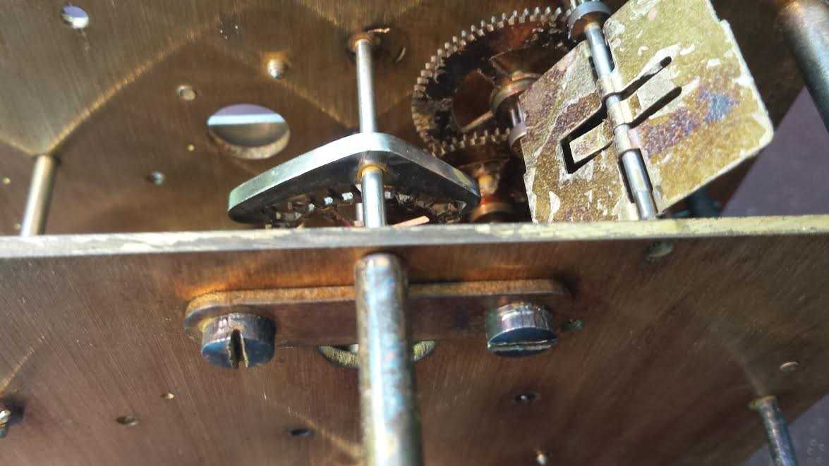

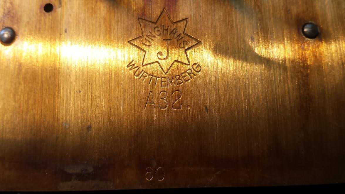

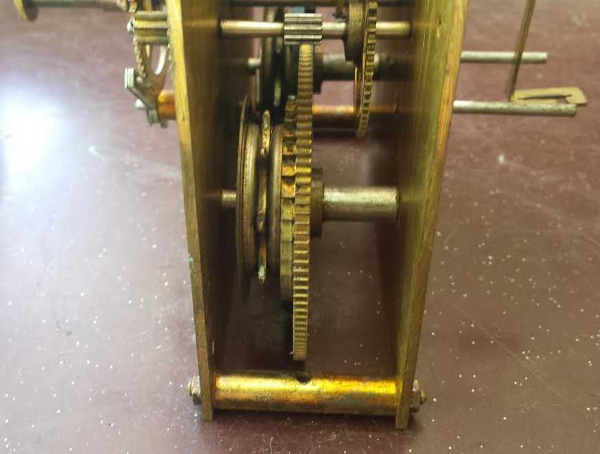

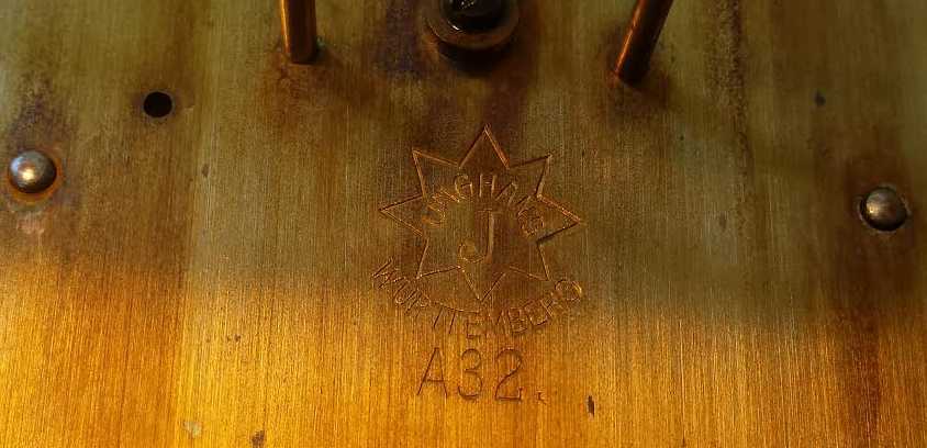

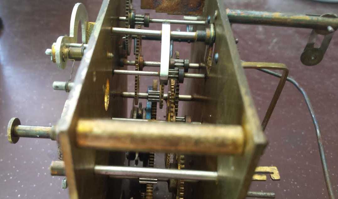

Получены в ремонт 2 механизма напрольных часов Unghans. Это фото тех, что поновее. Только помыл вчерновую механизм в сборе для фото, есть неприятности с цепями, гирями, циферблатом, подциферблатником, отдельными деталями.
Правильно ли датировал механизм 1-м полугодием 1923 г.?

Сообщение от Sashun Посмотреть сообщение
Добрый день.
Вы наверно не правильно написали, у Вас первое полугодие 1932 г.
С уважением Александр.

Процитирую Олега (Oled):
"Итак, на каждом механизме вышеуказанной фирмы, выпущенном с 1905 по 1950-е годы можно найти трех или
четырех символьный код, который отражает год выпуска часов:
С 1905 по 1922 механизмы маркировались по типу "буква A или B отвечает за полугодие, две цифры - за год",
т.е. А08 = первое полугодие 1908 г.
Далее, с 1923 по 1926 годы цифры стали ставить задом наперед, т.е. B42 - это мех, выпущенный во втором
полугодии 1924г.
Ну а с 1927 года Junghans перешел на маркировку типа "две цифры года и одна/две цифры месяца",
к примеру 29 12 или 32 08, и в таком виде она продержалась до середины 50-х."
Николай (Feather)

[quote=NickFMS;4344427]Процитирую Олега (Oled):
полугодии 1924г.
Николай добрый день.
Не знал о таком "круговороте" Юнганса , Спасибо за исправление . Теперь буду знать.
Прошу прощения за неверное определение ( по незнанию).
С уважением.

Такая датировка немного не вписывается в таблицу.

Старый 31.05.2017, 10:25
Аватар для Oled
Oled Oled вне форума
Регистрация: 27.12.2008
Сообщений: 11,125
Сказал(а) спасибо: 8,752
Поблагодарили 13,508 раз(а) в 6,470 сообщениях
Сергей, привет!
А что конкретно не вписывается? Таблица составлялась сингапурским коллекционером и исследователем юнгансов Виктором Тангом (Victor Tang) в далеком 2008 году, в ней желтым выделены те обозначения, которые встречались ему на часовых механизмах юнгов на тот период. те, что не выделены - не встречались. Порядок расположения номеров - на тот момент - рабочий материал, предположение, которое позволило, собрав материал, впоследствии, приблизиться к разгадке системы (если можно ее так назвать).
Выделяя желтым реально существующие номера он выявил закономерность, которая к 2010 г. и была им озвучена в том виде, который приведен здесь ниже (так что благодарность, конечно же, не мне, а Виктору - я, всего лишь, перевел на русский его выводы, результат долгого анализа и работы).

Сообщение от aleks1960 Посмотреть сообщение
полугодии 1924г.
В таблице отмечены как существующие отметки с датировкой "В25 и В 32".
Т.е. Была датировка 1925 году, вполне вероятно что и "А32" может означать что механизм сделан в 1932 году.
Предлагаю всем владельцам Юнгансов поискать датировку не отмеченную в таблице жёлтым цветом.
Возможно это добавит немного ясности.

Сообщение от Сергей Дмитриевич Посмотреть сообщение
Митрич, по поводу B25 согласен, есть такие механизмы, явно относятся к 25 году. А25 - не встречались никогда.
А32 и B32 - механизмы ранние, относятся однозначно к началу 1920-х.
С уважением,
Олег
