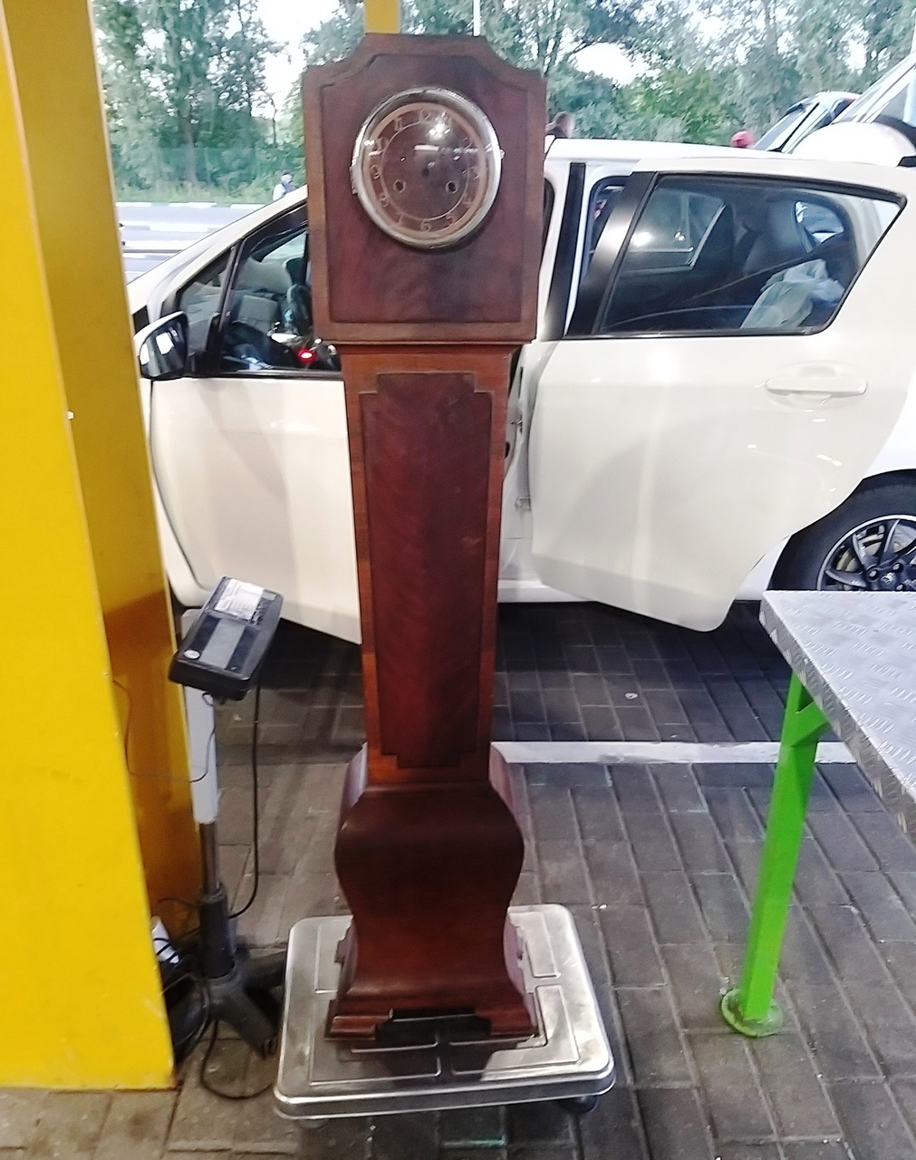

Сообщение от mevatt Посмотреть сообщение
По поводу веса, а сколько должны весить часы в корпусе высотой 2,3 метра из дуба или из какого то другого дерева? Взрослый обычный мужик их не может поднять, с гирями и механизмом в том числе.
По поводу веса.
У нас на границе (как в "стране для жизни" где всё для людей ), установлены строгие нормы по весу груза при пересечении. Сначала это был вес 50 кг, потом 30 кг, сейчас 25 кг. За превышение даже на 100 гр. наступают неприятности, административные, финансовые и т.п.
Поэтому могу вам сказать сколько весят любые часы, в т.ч. и напольные.
Обычные настенные в среднем 5 -6 кг., настольные в дереве 3 - 5 кг., напольные около 20 - 23 кг. без гирь.
А 150 кг. Вы даже поднять один не сможете, чтобы положить на весы.
Вот для примера мои напольные, как раз при взвешивании на таможне. Они конечно не 2.30 высотой, но тем не менее. Их вес всего 9 кг.
