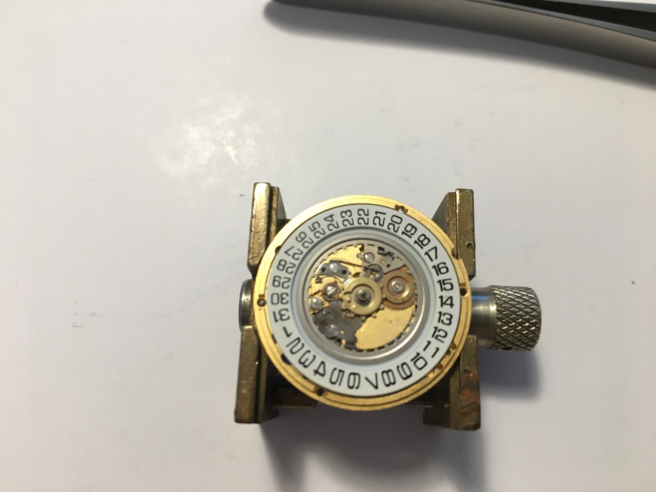

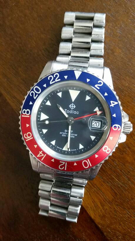

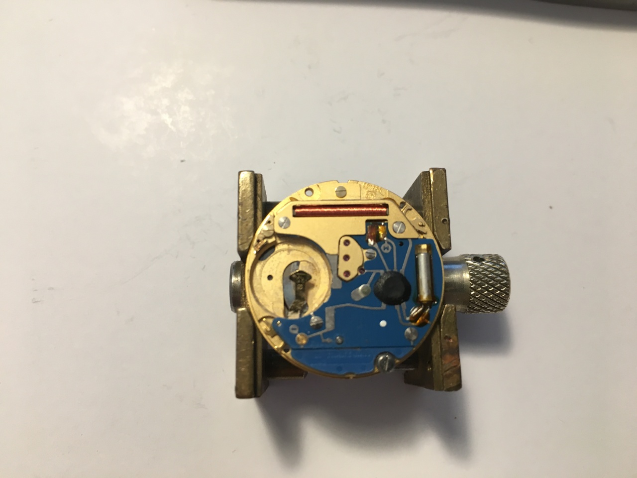

Уважаемые форумчане! В наличии есть часы Zodiac GMT QUARTZ. Необходимо заменить механизм. Сейчас стоит ETA 955.422, гугл выдает что это трехстрелочный механизм в двух вариациях( дни недели и просто дата). К сожалению поиски GMT механизма на базе ETA не привело к успеху. В качестве альтернативы нашел только Ronda 515.24H тех же размеров, однако хотелось бы аутентичного механзима на базе ETA.

ETA F05.111 Вот такая новая модификация подходит .
http://www.eta.ch/en/our-products/qu...endline-f05111
Спасибо, но он вроде как без GMT, а мне необходим механизм с GMT.
А что случилось с механизмом?
Я понятие не имею, к сожалению моих навыков не достачно чтобы определить проблему в кварцевых механизмах.

Смотрите, у Вас там литеры "Т" в 6-тизначном индексе.
Говорит от том, что устаревшие калибры проблематично будет найти. А конструктор лепить иногда не стоит выделки. Имеет смысл удалить стрелку ГМТ и установить современный калибр на 7-ми рубинах.
На cousinsuk, все калибры в наличии. Я как раз думал о таком же решение, однако найти новый безель такого размера крайне проблематично, гораздо труднее нежели механизм...

Возможно в ваши часы пойдёт ETA 255.266
Смотрите по "посадочным" 255 калибр:

Отлично! Именно то, что было необходимо, однако прайс за старые механизмы просто несоразмерно космический. Думаю придеться ставить http://www.ronda.ch/en/movements/qua...aliber/50524h/ . И еще один вопрос, новые стрелки какого размера должны быть в длину?

Можно отписаться в RONDA AG.
С просьбой, по размерам чтобы всё было ту би фит.
Хотя можно побороться и за ETA, ЕСЛИ ФИНАНСОВО УСТРОИТ.
А так, если часы дороги, так и "донора" с Ибея можно заарканить.
Если у Вас посадочный размер калибра вне нареканий, то и стрелки будут по месту.

Эти часы просто первая проба реставрации и качественной полировки, поэтому сентеминатальной значимости они не несут. Просто хочу привести их в опрятный вид. Большое спасибо за помощь с калибром.Ну а поводу стрелок, минутная стрелка 11мм длинной, секундная 12мм. По итогу просто новые закажу.
