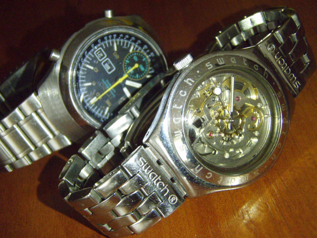

У меня точно такие.Куплены в 1999г а в 2005 сутки пролежали в помещении при t 4-5C,после чего стали отставать и завода часов на 10 хватало.Поход в сервис выявил что загустело масло но вскрывать бояться хотя механизм этот знают и согласны с ним работать.Вообщем крутил я часы дней 5 в руках пока не решился сам вскрыть.Вскрывал нижнее стекло тонким лезвием ножа по всему периметру очень осторожно до характерного щелчка.Само стекло- полимер,на него напресованно кольцо металлическое и отполированное которое садится в корпус притертыми поверхностями.Прокладок там нет.В таком виде отдал на чистку и смазку после чего часы бегают без проблем +1 мин за 10-12дн по сей день. А вот с Seiko Helmet cal.6139 на днях неприятность приключилась..... Удачи!!!

Часы сделал.После осмотра решил открывать крабом,через заднее стекло...
Все получилось и все ок...
