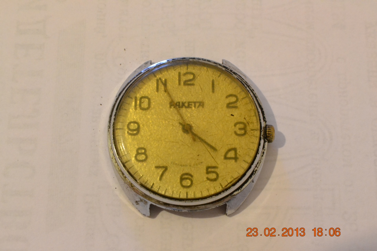

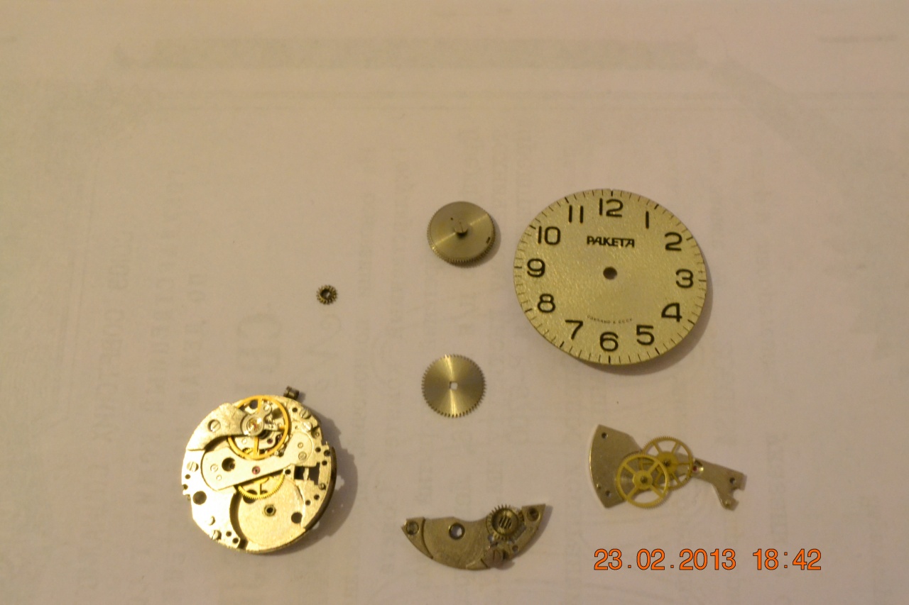

Нужен совет в ремонте часового механизма 2609.НА. Часы разобрал, снял стрелки, верхний мост, двигатель. Баланс снимать не стал, стоит ли снимать перед промывкой? Где приобрести масло, насколько я понимаю для разных узлов оно должно быть разное.

1) Баланс снимать надо.
2) я правильно понял что вы это делаете из любопытства и не рассчитываете что они с первого раза будут точно работать?
3) масло для начало хватит одно МБП-12 оно есть у Татьяны Дмитриевны там же можно купить старые часы для экспериментов (за контактами пишите в ЛС)

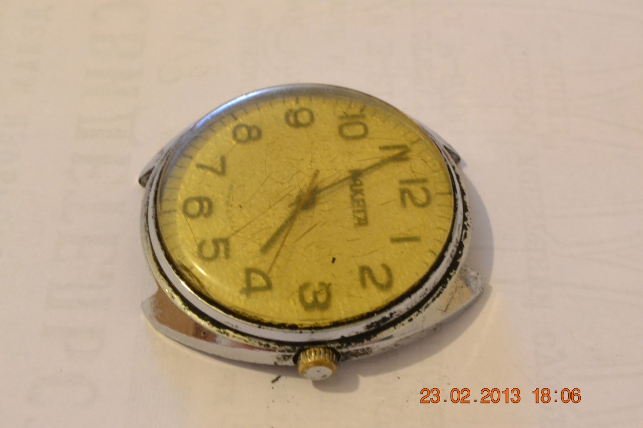

По-моему сообщения в личку не отправляются. Поэтому напишите пожалуйста мне в личку координаты Татьяны Дмитриевны по поводу масла МБП-12. Заранее спасибо. Еще вопрос по ремонту, хочу отполировать стекло, но оно пожелтело или это старение или воздействие чего-либо (может оно такое шло с завода?). Что думаете? Как его сделать прозрачным?

в СПб такое стекло стоит 20 руб - 50 руб новое.
купите новое
если Вам вдруг продадут чуть поцарапанное (ну плохо хранят люди) отполируете

Подскажите где можно найти новое стекло, т.к. старое при более внимательном изучении только в утиль. Спасибо.

Завтра позвоню, я думал там только масло есть. Мысли были попробовать изготовить матрицу и пуансон и из пликсеглаза на горячую попробовать сделать, но это бред. По крайней мере не для этих часов. Механизм собрал, немного завел для проверки - пошли)) буду дальше практиковаться ну и теорию изучать.
У меня еще вопрос, какой материал корпуса (латунь?) и чем он покрыт?
Спасибо!

Латунный корпус покрыт хромом.
