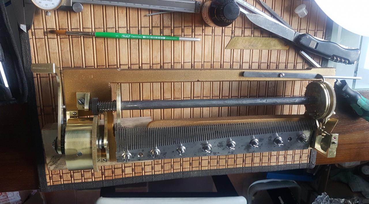

Добрый день коллеги. Решил разнообразить своё хобби, взялся восстановить музыкальную шкатулку Дюкоммон Жиро 1860 года, Щвейцария.
Обнаружил, что нехватает пары десятков пинов, а некоторые погнуты. Распрямить погнутые не получилось, т.к они сразу отламывались под корень при малейшем усилии. Тогда былр принято мужественное решение заменить их все, а это около 3500-4000 штук.

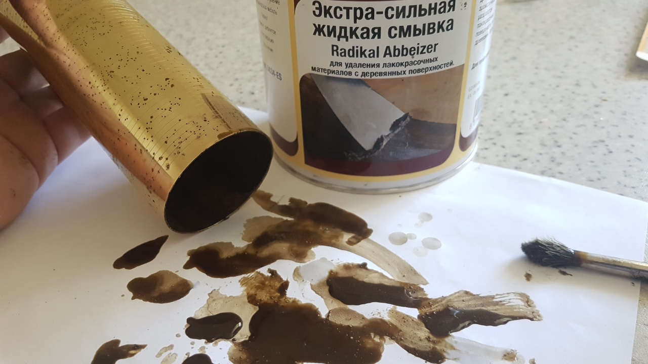

После того, как сургуч вытек нужно очистить его остатки. Смывка Борма прекрасно справилась с этим. После прополоскал в спирте.

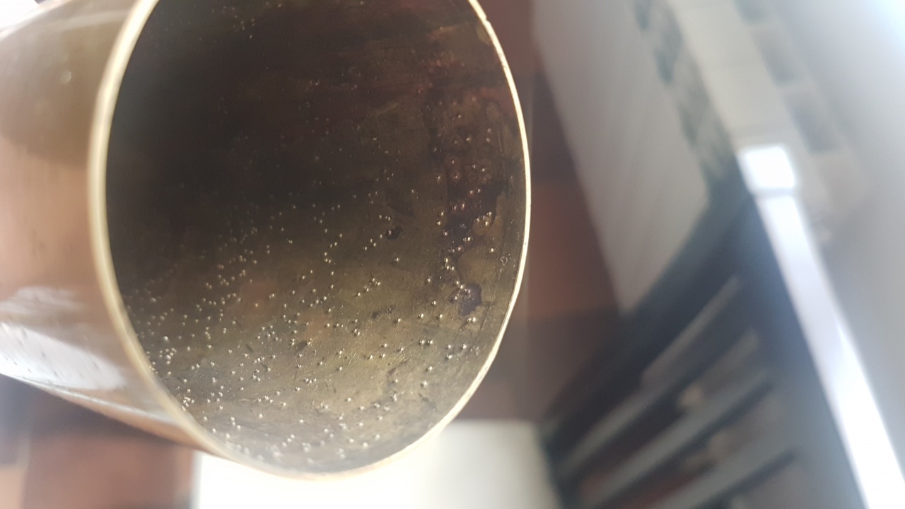

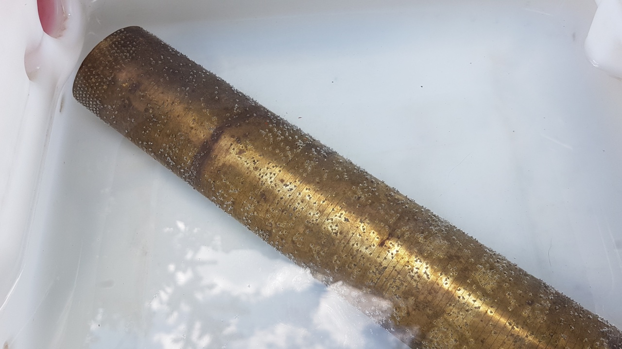

Далее. Готовим раствор из 1 части кислотного электролита и 1 части дистиллированной воды. По сути получаем 10-20% раствор серной кислоты. Погружаем в него барабан на 12-15 часов. Пины стальные ( содержит Fe ) в серной кислоте растворяются , латунь нет.
Далее под цифровым микроскопом или лупой все отверстия просматриваем и, при необходимости чистим от соли.

Стенка около 1 мм, чуть больше.Протолкнуть не получится, т.к. отверстие коническое ( воронка с обратной стороны барабана). Такое впечатление, что их туда забивали. Слой сургуча 12-15 мм, что делает безсмысленным локальный нагрев. Так же пины изнутри подогнуты. Повторюсь пины очень хрупкие как швейшые иголки, ломаются сразу.
Сначала струна вставлялась, потом заливалось все сургучем, а после шлифовались пины в размер. Греть струну нельзя, металл отпустится.
