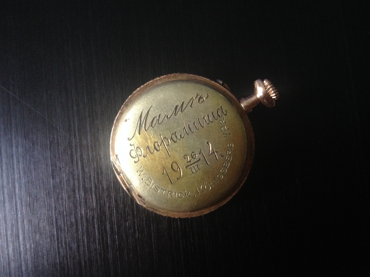

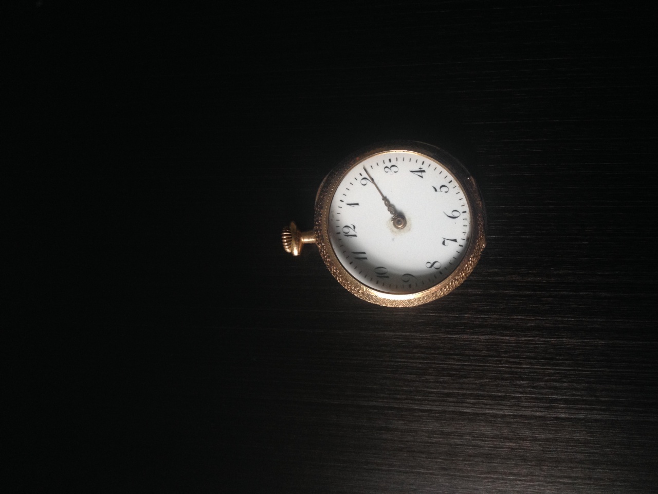

Подскажите что за часы, знаю что Ленинград 1914 золотые и на этом все, кто что знает подскажите, стоит восстанавливать или нет?)

Сообщение от Mshentsev Посмотреть сообщение
золотые
пробы есть? тогда по лому,но не верится мне что это золото,механизм без камней))

Читайте : https://de.wikipedia.org/wiki/Walter_Bistrick

Сообщение от pitbrit Посмотреть сообщение
На пыльнике надпись "METAL". Как правило, это делалось на часах с корпусами из драгметаллов. Чтобы было явно что пробы не относятся к данной части корпуса. Так что я бы пробы поискал.

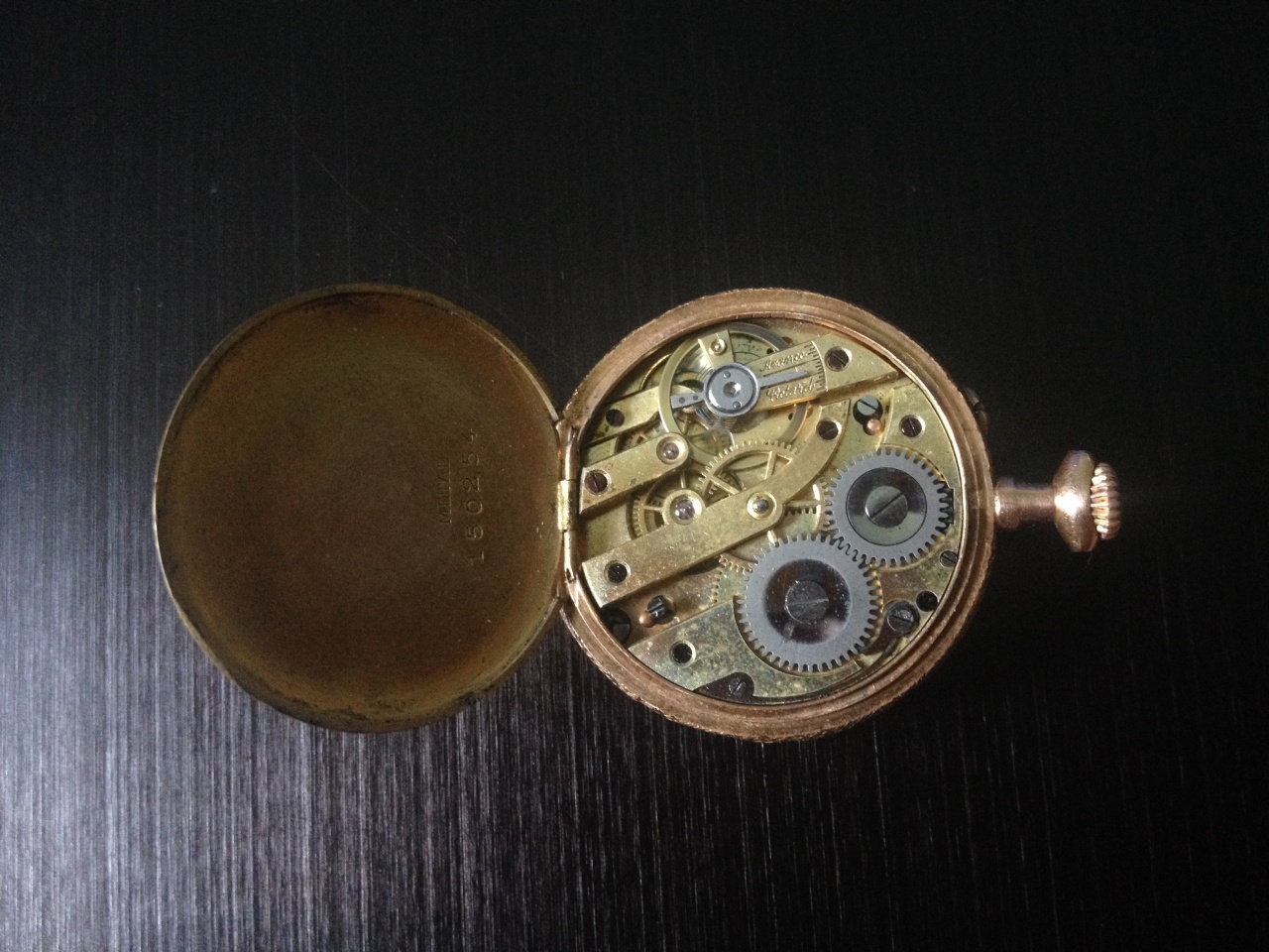

механизм без камней
Да вроде есть там камни, если фото увеличить. Другой вопрос, что не богато их там...

Другой вопрос, что этот механизм цилиндровый...
Там есть 8 или 10 камней, ето вполне нормально для цилиндровых часов - золотых или нет. Не забывайте, что они женские - значит больше украшение, чем часы...

Ну вот и не знаю что делать реставрировать не хотят ювелиры сказали вся оправ золотая кроме шпилек в петлях, а про какие камни вы говорите я профан в этом деле могу ещё фоток накидать часы размером меньше пачки спичек

трехкрышечники, метал внутренняя, есть ли "чекухи" на крышке что оторвана? 56 проба или 14к?

Да проба есть но не могу разглядеть, на крышечки с гравировкой серийный номер наверно и надпись metal
