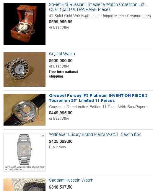

Часы бывают и в 10 раз дороже. Пара примеров - http://www.ebay.com/itm/CLOSING-STOR...8AAOSwWTRWxLRo , http://www.ebay.com/itm/Important-Du...gAAOSwj0NUbnr5 .
Также http://iconsumption.ru/note/3450
