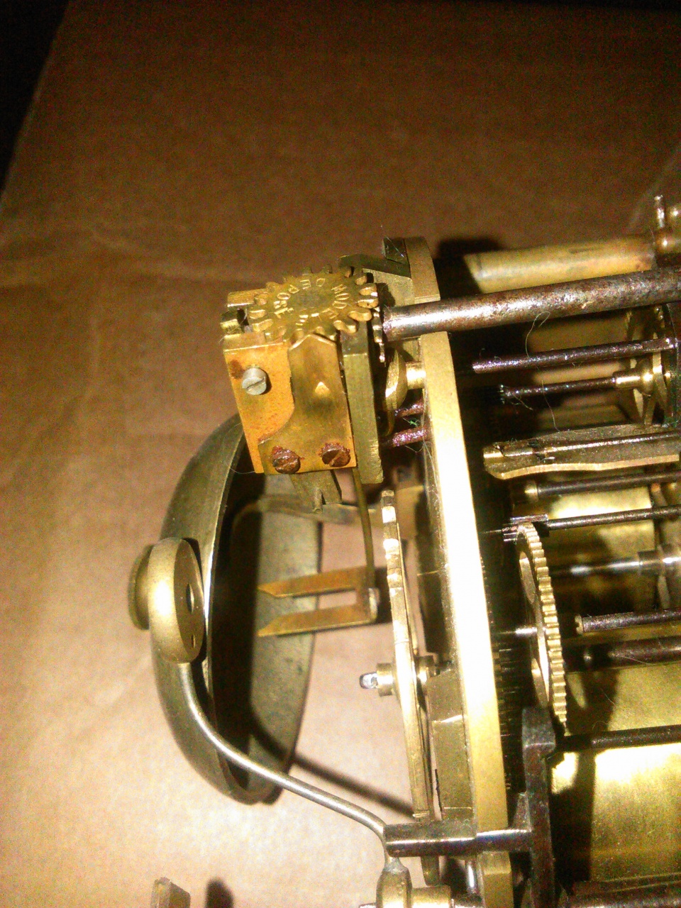

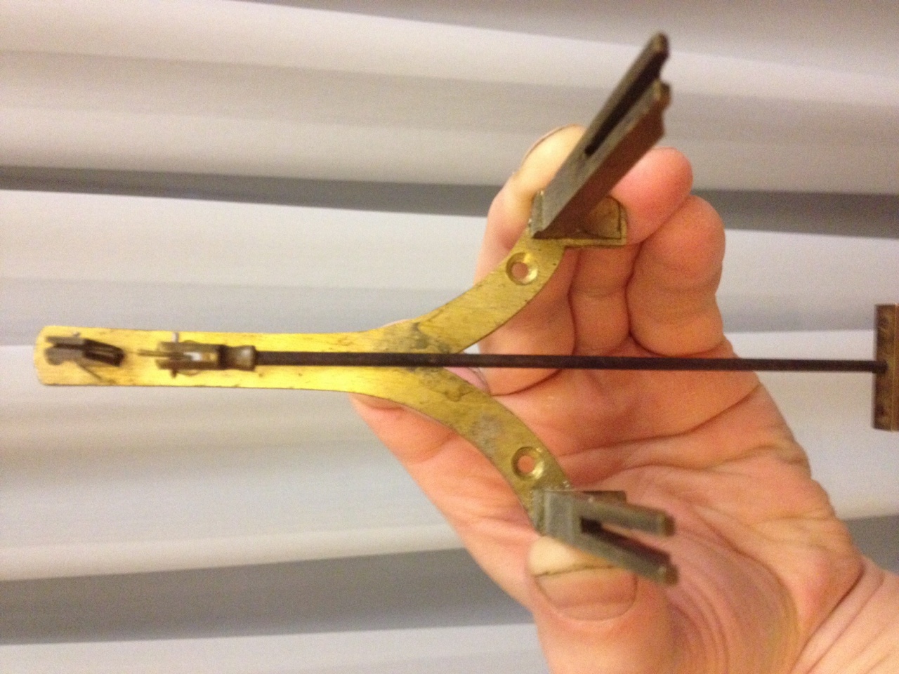

Доброго дня всем!
Уважаемые знатоки, подскажите, как крепиться маятник на часах Moser & Cie Sankt Petersburg Moscow? У механизма есть подвод часов ( быстрей , медленней), как он устроен?
Спасибо.

Не хватает регулировочного узла с пендельком.

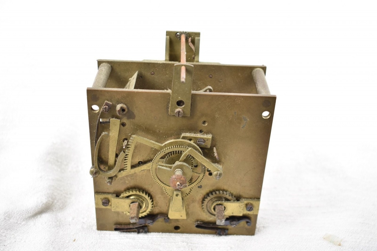

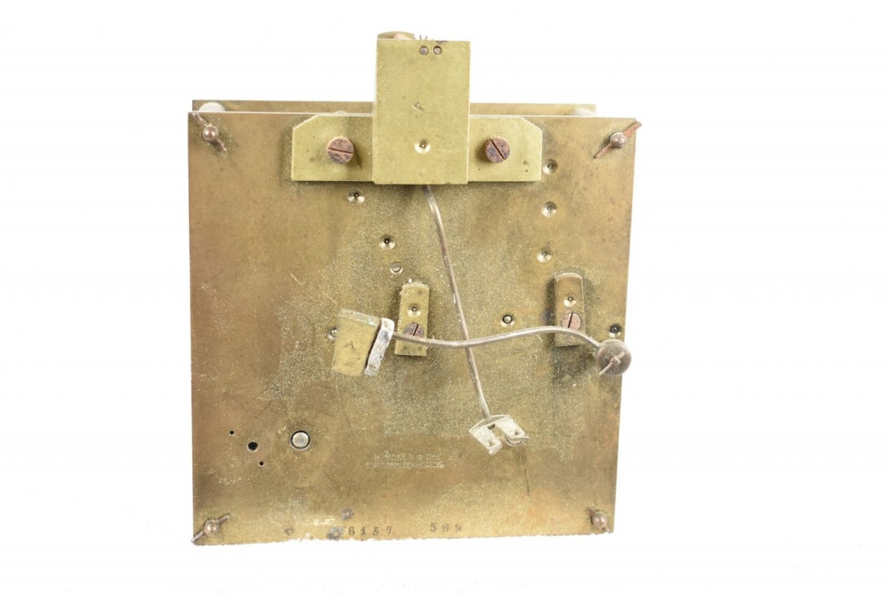

Маятник в Ваших часах вешался на устройстве подвеса механизма.
А регулировка хода осуществляется вот такой гайкой.

Вы крайне не внимательны, мех ТС имеет вал точной настройки по типу каминных механизмов, да и сам мех стоял не в настенных, а настольных часах, отсюда и вал точной настройки. Ваш же подвес от обычных настенных.
Кстати, бой в часах откуда этот мех, был в колокольчик.

Действительно, не доглядел. Сорри

мех скорее всего француз с брокотовским спуском.
