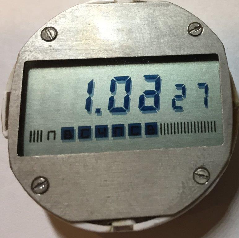

Давно лежала Электроника 5 (30350) в отличном внешнем состоянии но с несколькими неработающими сегментами на ЖКИ.
Решил сделать профилактику - разобрал, протер контакты, собрал ... а вот дальше часы начали вести себя странно.
Сразу после включения часов, индикация четкая и контрастная, все сегменты включаются/выключаются, а вот потом через некоторое время начинает "зависать" один и сегментов в разряде минут (тот, который "горит" во всех цифрах, кроме двойки).
Сначала выключается с задержкой, а потом уже просто остается всегда черным.
Эффект повторяем.
С чем может быть связана проблема? Есть ли решение?

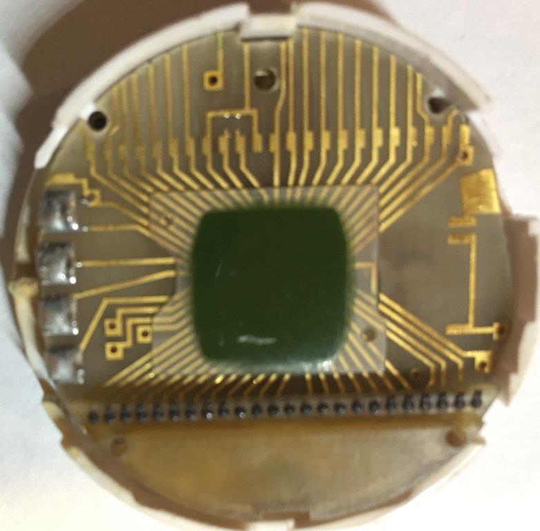

Менять плату - глюки с дешифратором, на 202 бывает достаточно часто.. В дальнейшем этот разряд вообще начнет высвечивать не те цифры.

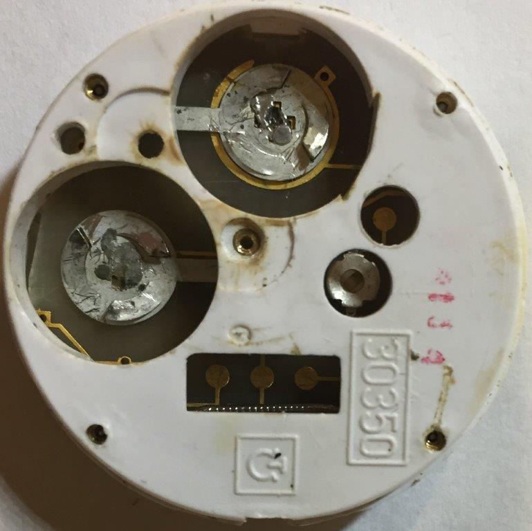

Попробавал следственный эксперимент: подложил под контакт кусочек скотча, дал часам "прогреться" и потом вытащил за хвостик - "лишний" сегмент появился сразу.
Кто-нибудь посоветует где взять плату для "Электроники 5 (30350)"? - приложил фото (я уже знаю про avito, olx и.т.д. на которых можно купить донора)
