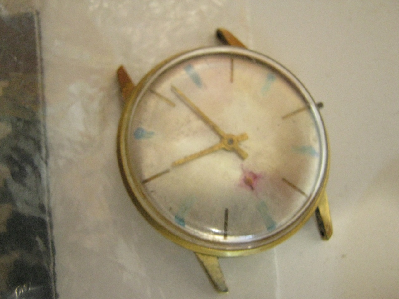

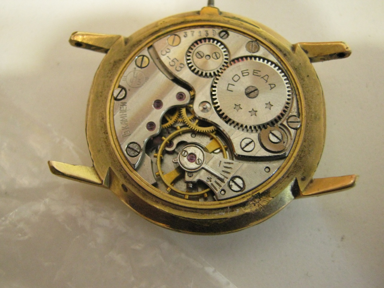

механизм понятно ччз 3 квартал 1953 год Победа а циферблата такого на Победе не могу найти, на Восток очень похожи, так это Восток или Победа и где найти такой цифер кто подскажет

Это Ракета 2603, в которую внедрили котлетный механизм 1МЧЗ-ЧЧЗ, а баланс 2МЧЗ.
Вообще, именно в этих Ракетах можно встретить самый неожиданный мхзанизм...

Спасибо! а что с цифером делать посоветуйте

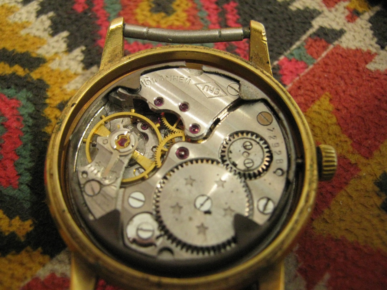

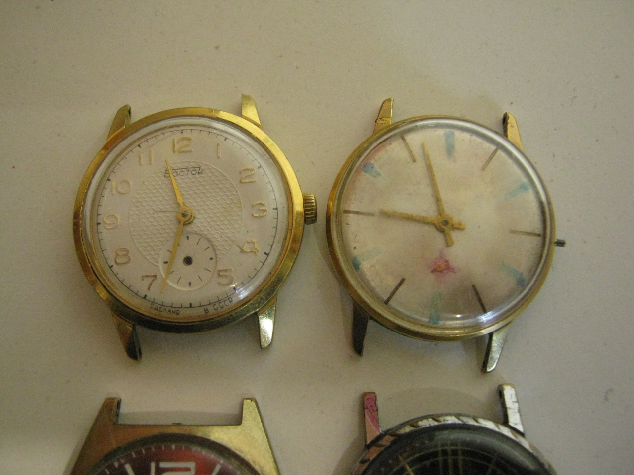

а что по этим скажите

Сообщение от zola196 Посмотреть сообщение
Выбросить. Или тетку нарисовать. Можно еще найти в хорошем состоянии.
На последних фото машина ПЧЗ а баланс Чистопольский. Такое впечатление, как два- три механизма разобрали и потом из мешка доставали детали и собирали.
Вторые - ещё лучше... Собраны из того, что нашлось на столе.
- корпус Балтика ПЧЗ
- мотор - Маяк ПЧЗ с балансом Восток ЧЧЗ
- цифер - ЧЧЗ от корпуса Кама с хлопушкой.
- стрелки ЗИМ.
- парашют от часов ЧЧЗ
