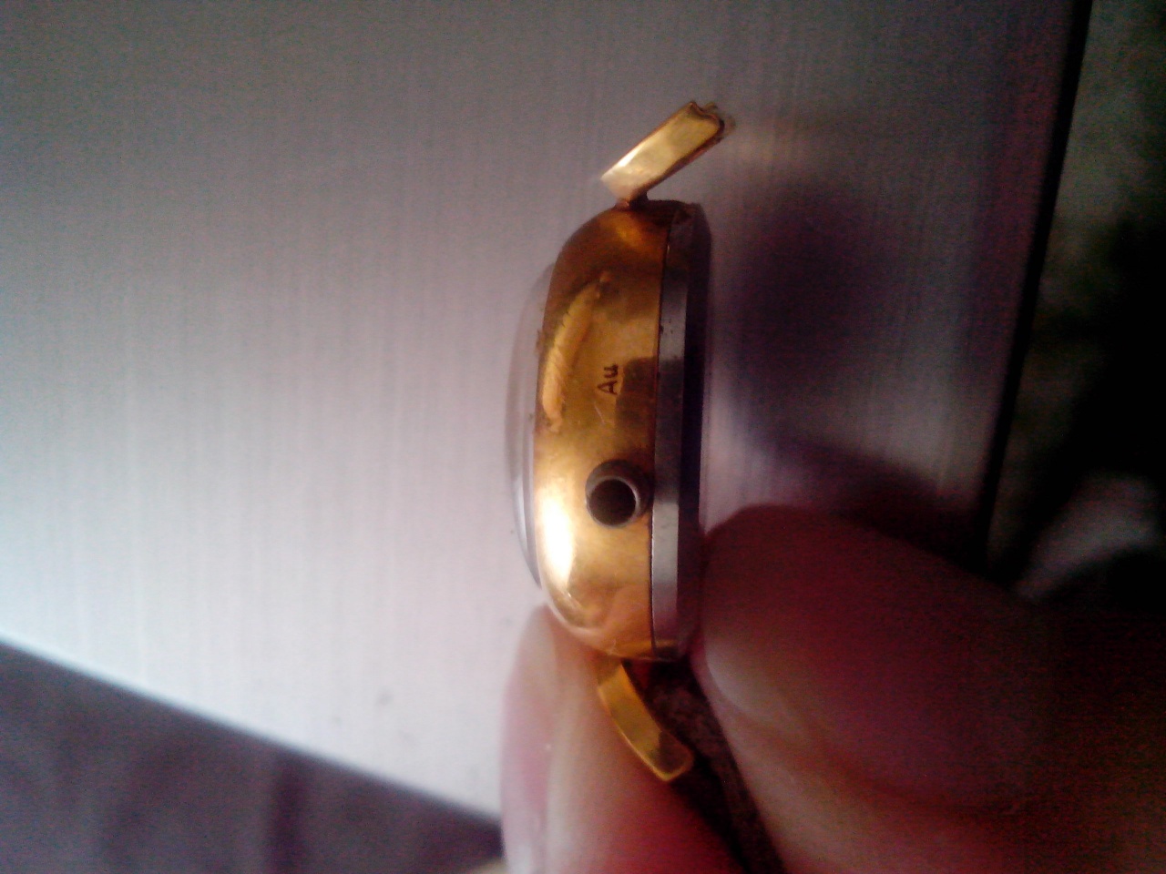

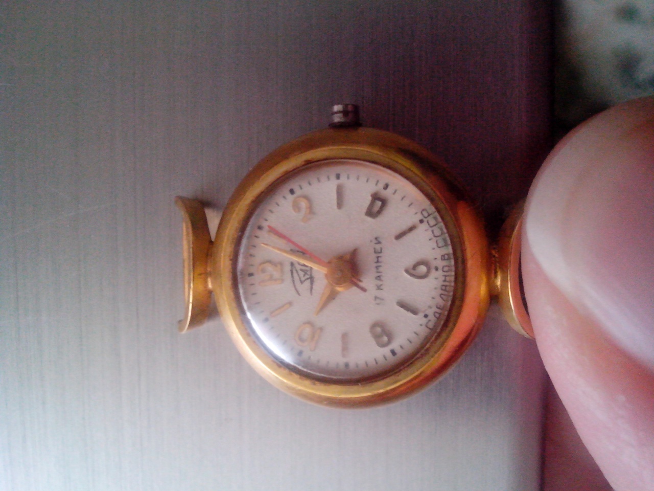

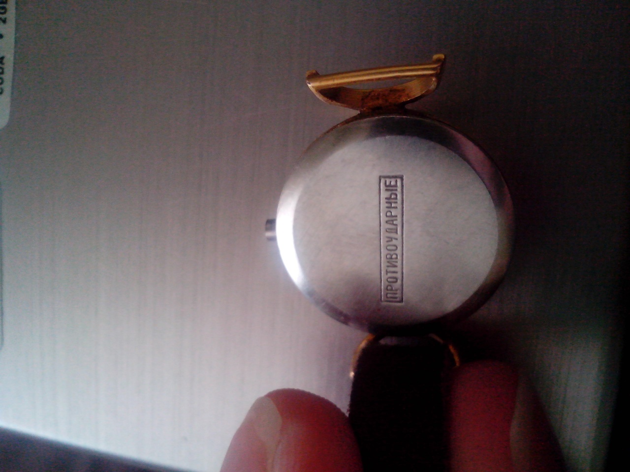

Добрый день, господа!
Я к вам с такой историей.
Разбираю семейные завалы и наткнулась на старые часы.
Кроме названия "Заря", того что в них 17 камней и маркировок "противоударные" "Au", опознавательных знаков снаружи не найдено. Запускать кривые руки внутрь корпуса боюсь...
Вопрос, как опознать, что за зверь? Ну и если возможно, может подскажете, имеют ли они какую-то ценность кроме ностальгической?

Судя по тому что вместо колеса для подзавода я вижу дырку от бублика, часы нерабочие, верно?

Позолоченная заря (увы, уже тонким слоем), ценность мала. Если часы памятны - чините, это совсем не дорого.
Кстати, моделька с секундной стрелкой, что сравнительно нечасто...

Думается, что часы 60х годов вып. и позолота-20 микрон, просто это тогда было
покрытие стандартной толщины вот и стоит- Au.

Не факт. Au20, Au10, Au5, Au1 и просто Au - вполне ясная цепочка. Я бы датировал гораздо более поздним временем.

Дизайн очень архаичный и написание ЗАРЯ,это явно 60е, а тогда покрытие 20 микронное, было.
Да и на глаз ,это ни как не 1 микрон.

Заря 1509 (или 1509В) - самые маленькие советские механические часы с центральной секундной стрелкой.
