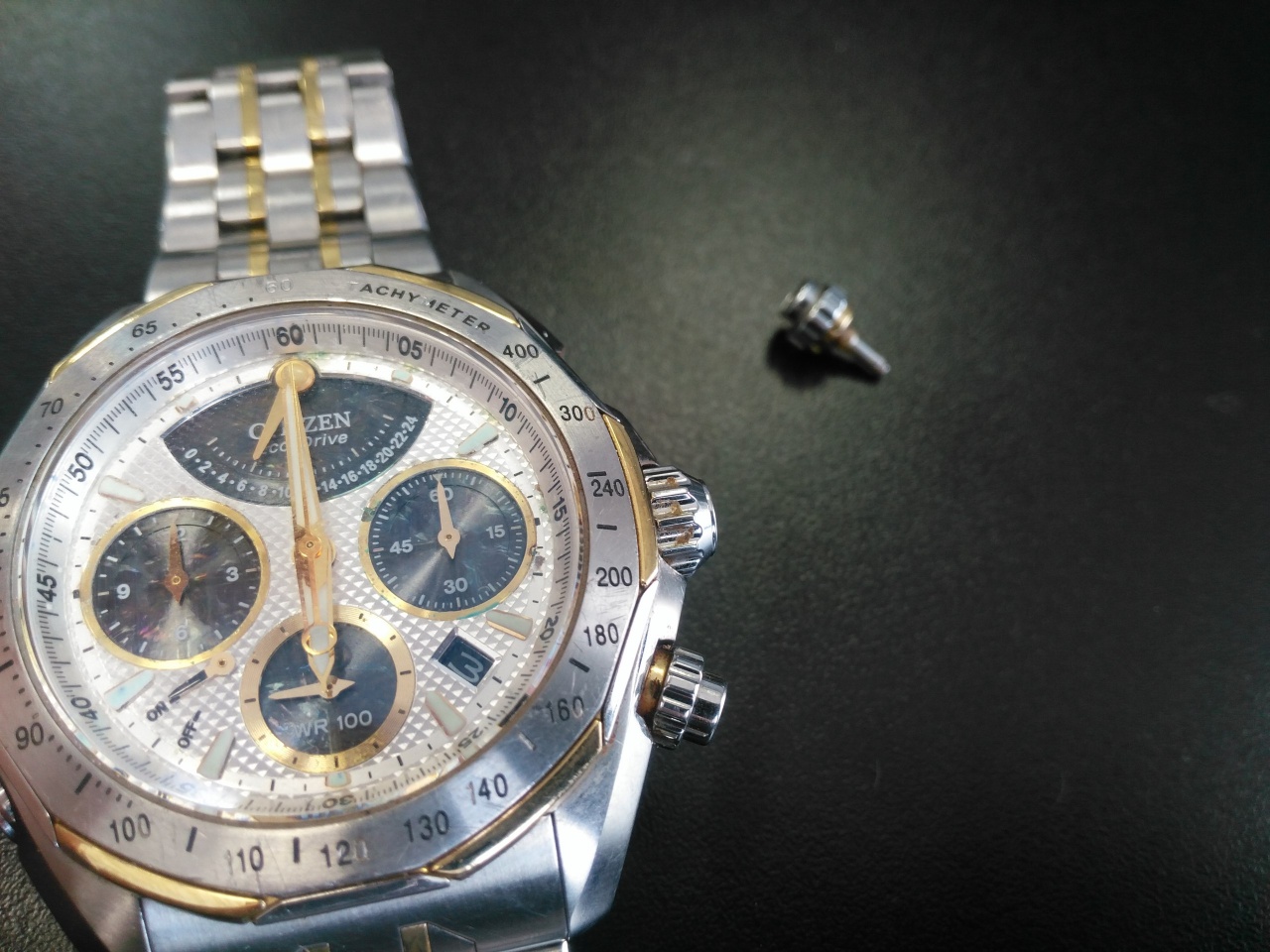

Есть часы Citizen Ecodrive (вроде модель BZ0016-50E, которая уже не выпускается), не ходят, вылетает верхняя кнопка хронографа. Фото прикладываю. Ближайший до меня сервис в Нижнем Новгороде, поэтому возможности пока доехать и лично спросить у мастера нет. Сколько может стоить ремонт? Вилку цен может, понимаю, что по фотографии не поймешь наверняка.

Там нет особых проблем - соскочила стопорная шайба,если она не потерялась то должна быть внутри,надо ее найти и поставить на место. Надо просто открыть крышку часов. Много это стоить не может.

Здравствуйте, спасибо, а что насчет хода? Там солнечная батарея могла испортится? Они не ходят

Мог и аккумулятор выйти из строя,это смотря сколько лет часам ,а могла и эта стопорная шайба что то замкнуть если она металлическая. Надо открывать и смотреть.
