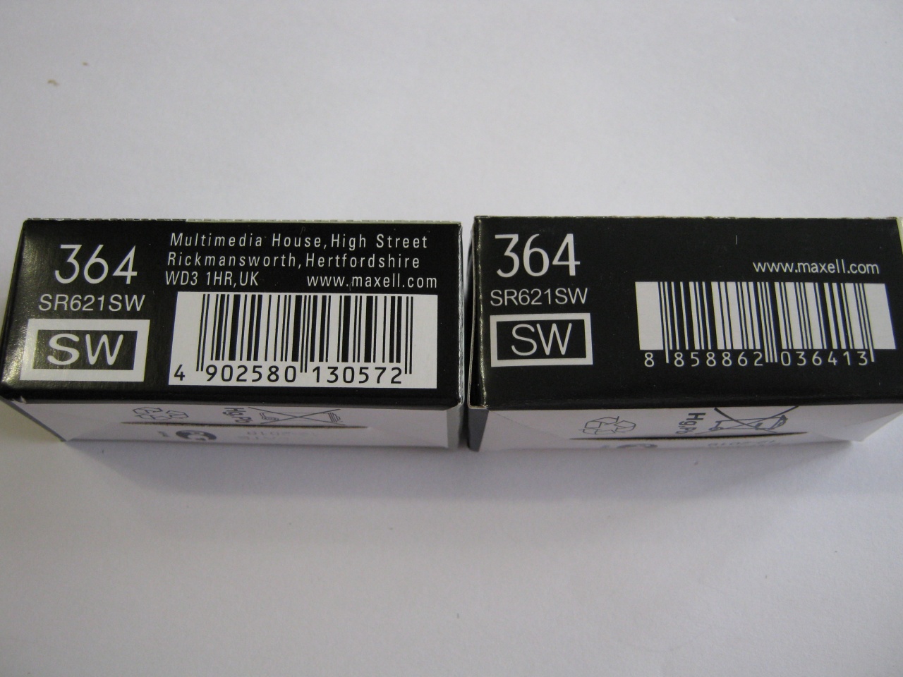

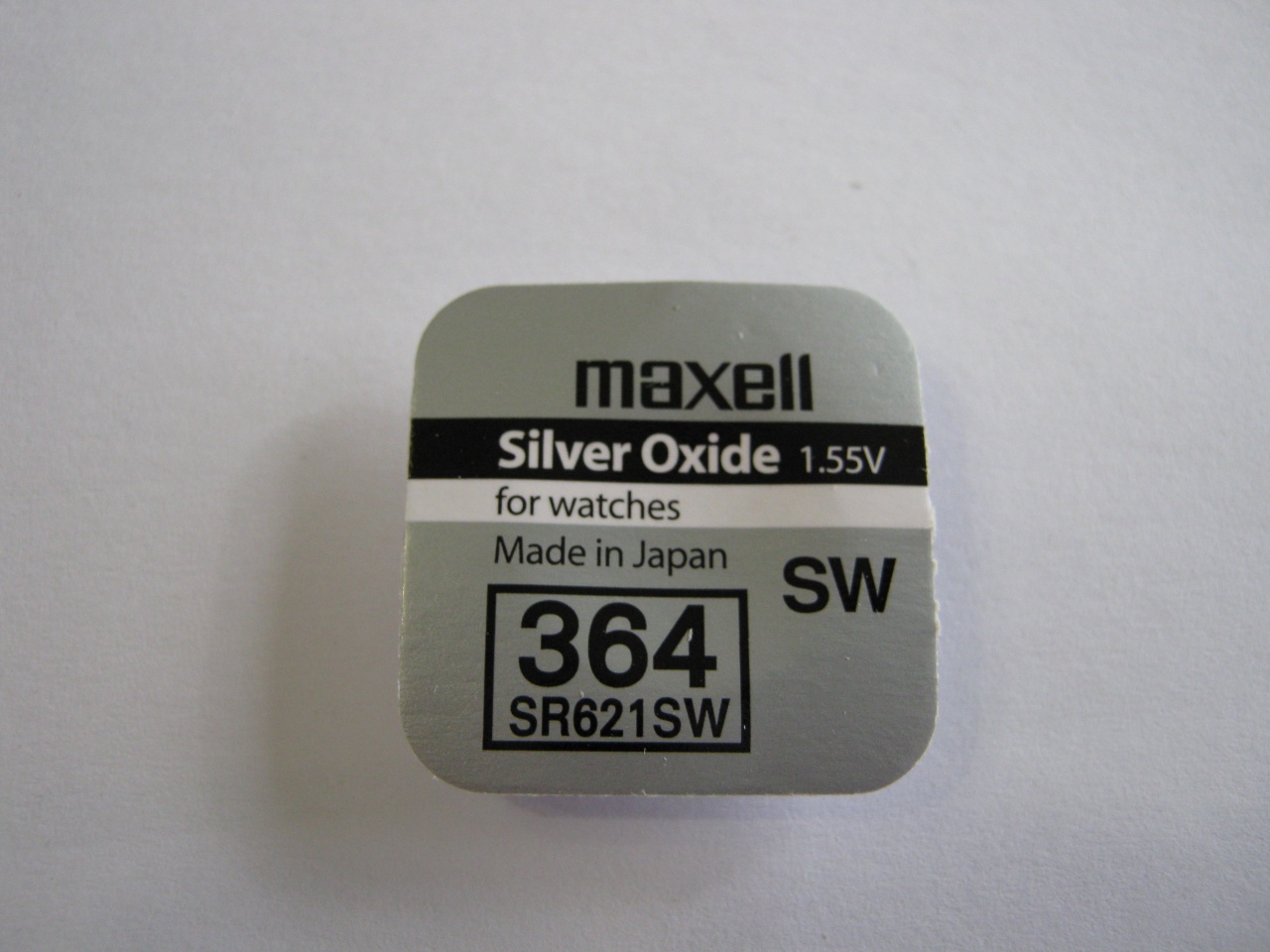

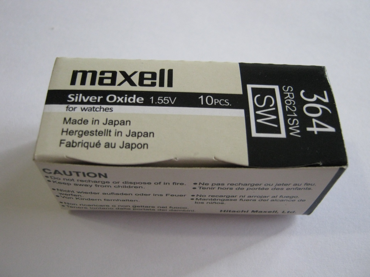

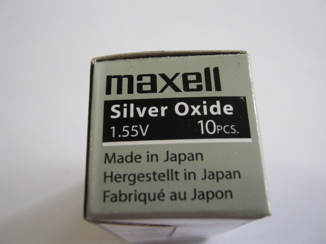

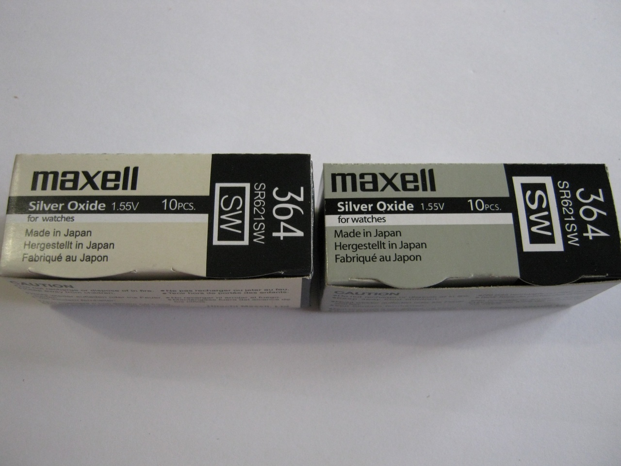

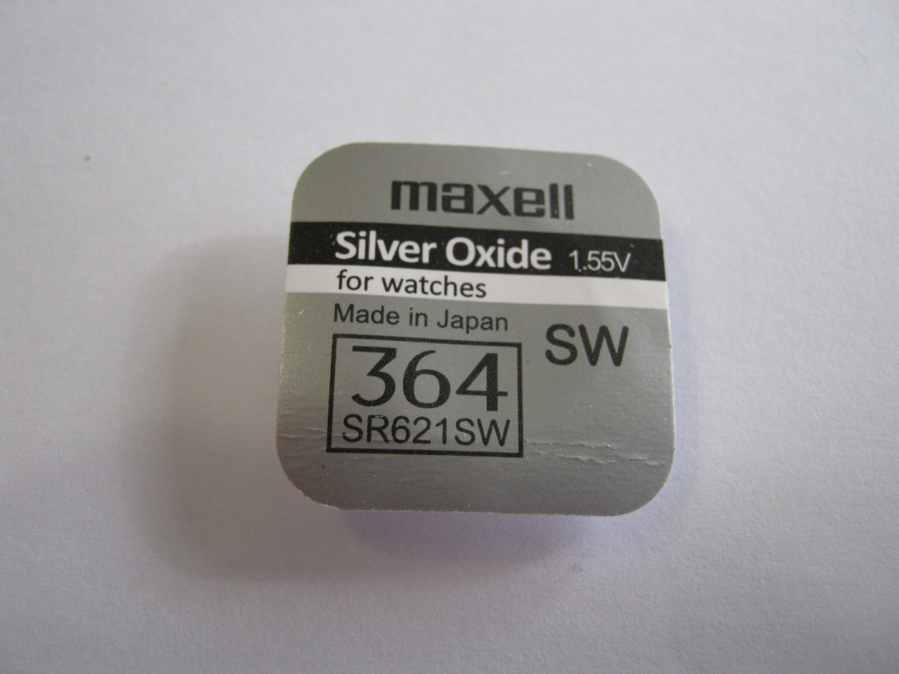

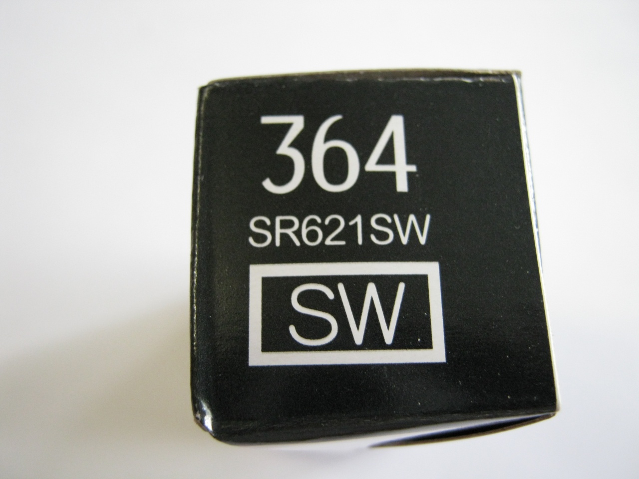

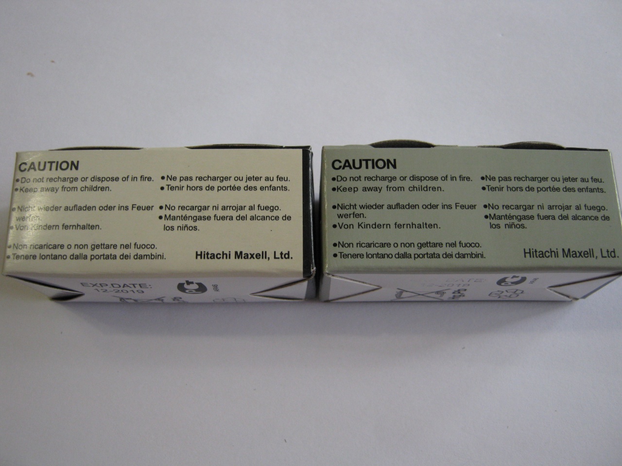

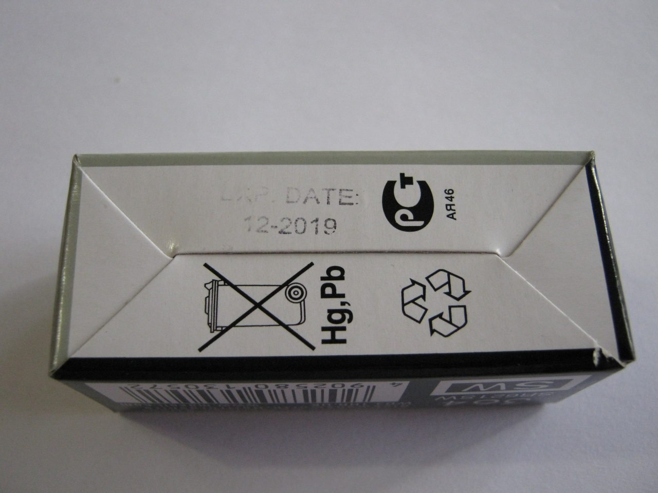

Батарейки MAXELL - оригинал или подделка.

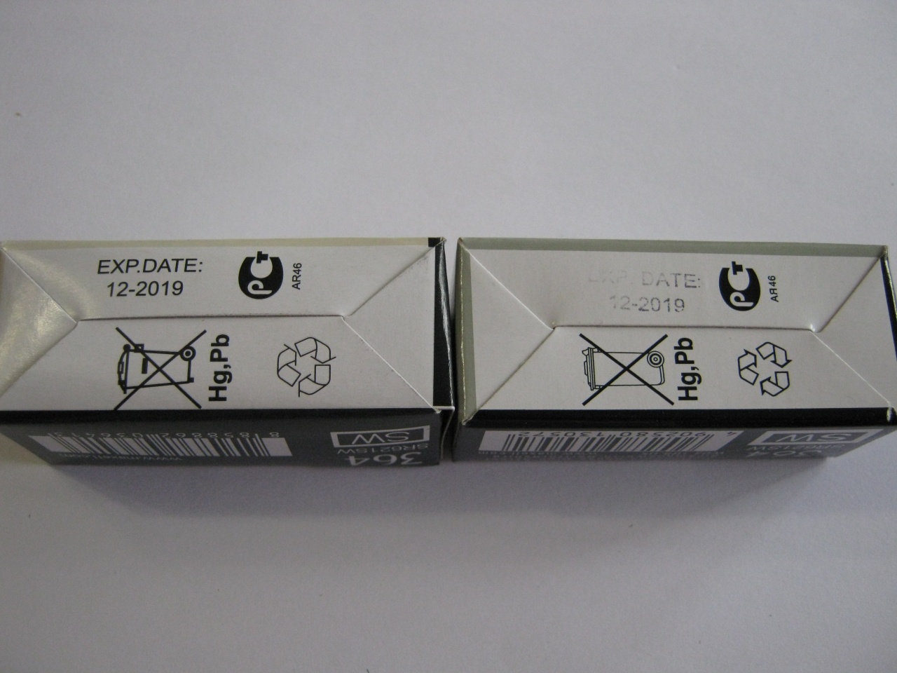

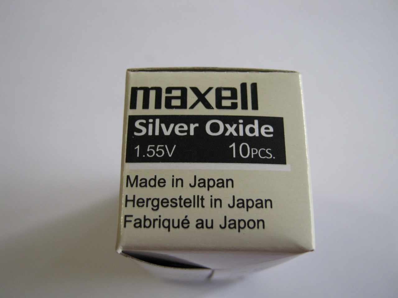

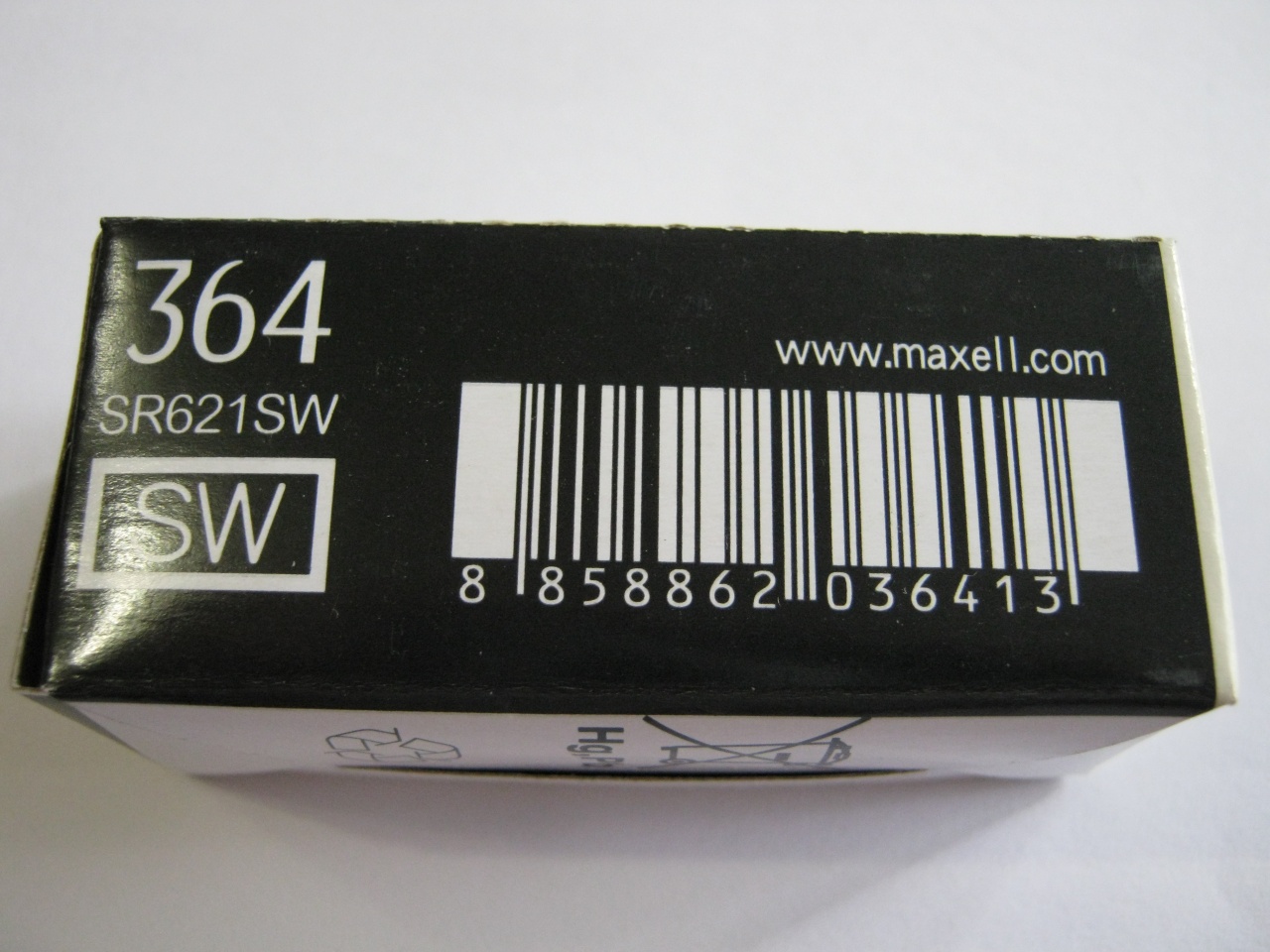

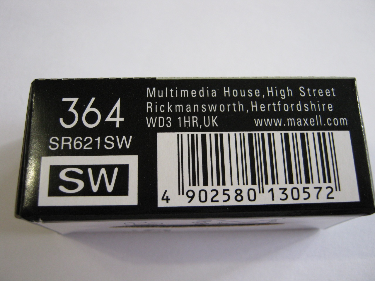

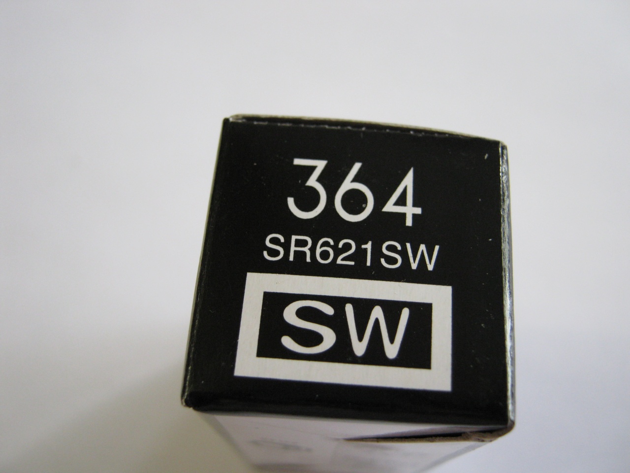

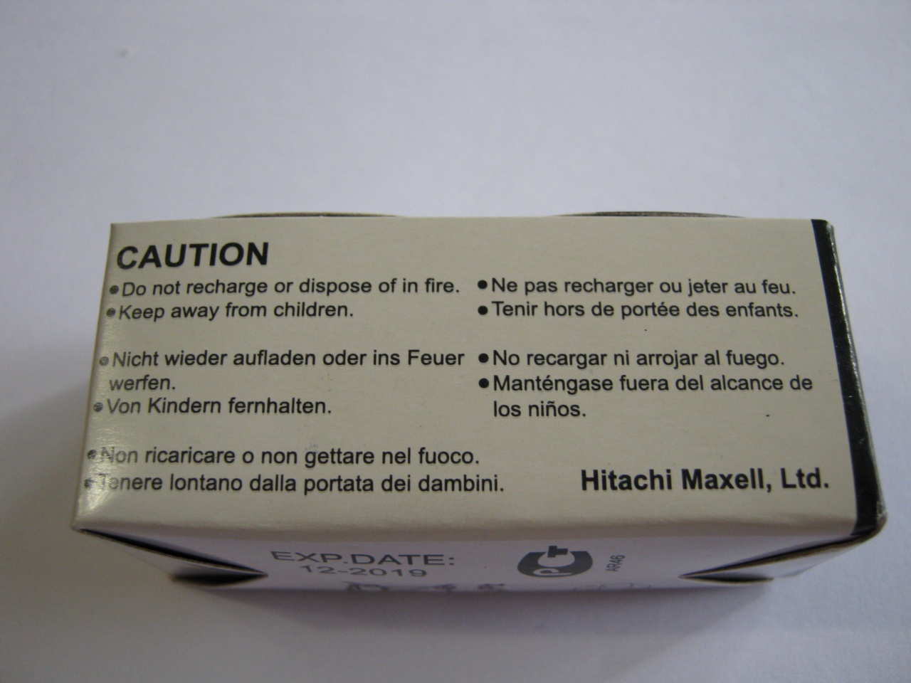

Собственно чтоб не тянуть. Два вида батареек одного номера и фирмы, оба от официального дилера, оба вида похожи на оригинал, но есть сомнения так как они разные. Помогите разобраться в чём подвох.
Тип 1. Коробка сероватая.
Тип 2. Коробка серо - жёлтоватая что ли...
И штрих код отличается что интересно. И принт надписей. Но обе похожи на оригинал.
Подскажите пожалуйста, думаю и остальным будет интересно дабы подделок не хапать. Всем спасибо.

Те, у которых EXP. DATE на коробке полустертая - оригинал. А те, где типографски напечатана - подделка.

Цифры на штрих кодах японских товаров - 45 или 49. Да и дистрибютор честно дает свой адрес в Великобритании в первом случае. А второй не понятно что.

Еще заметил, что на подделке под знаком Ростеста вместо АЯ46 написано AR46. Дядюшка Ляо перепутал направление буковки.

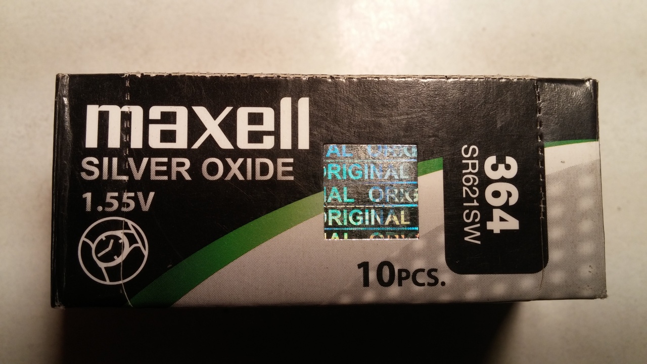

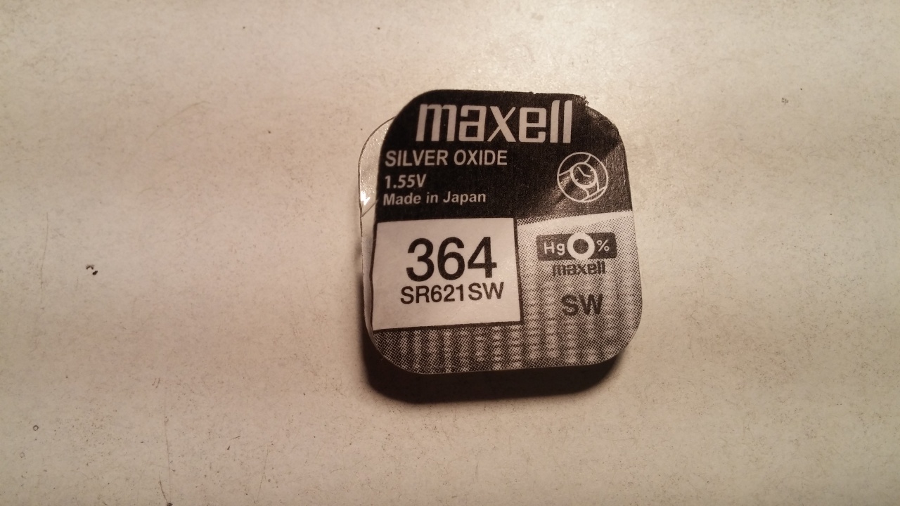

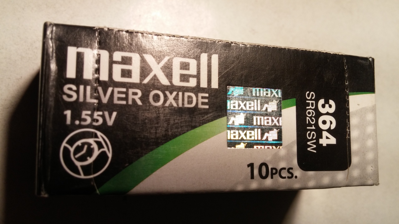

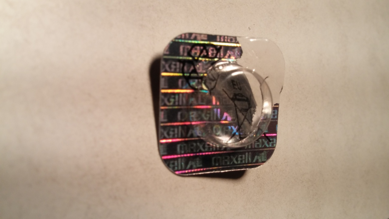

Вот оригинал:

Это же новое оформление... А у ТС сравнение двух упаковок со старым дизайном. Они до сих пор активно продаются.

Честно говоря и оригинал сейчас как не оригинал не поймешь подделывают так что ни как не отличить. Поэтому добавили защиту в виде голограммы вшитой между слоями картона что технологически сложно, а возможно и экономически не выгодно.

Это оформление не новое,доводилось приобретать такие лет так 5-6 назад,цена у на них действительно выше ...
