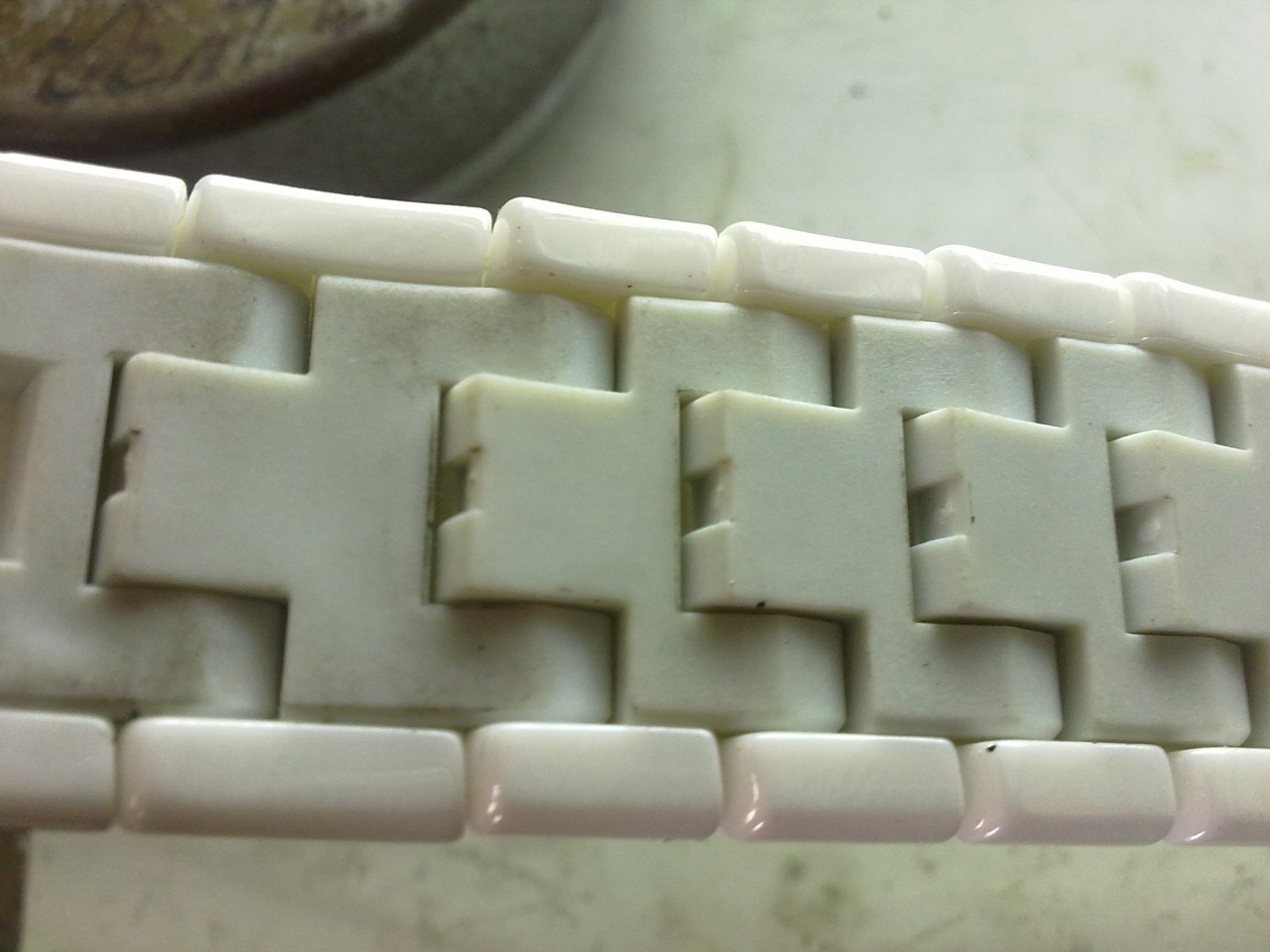

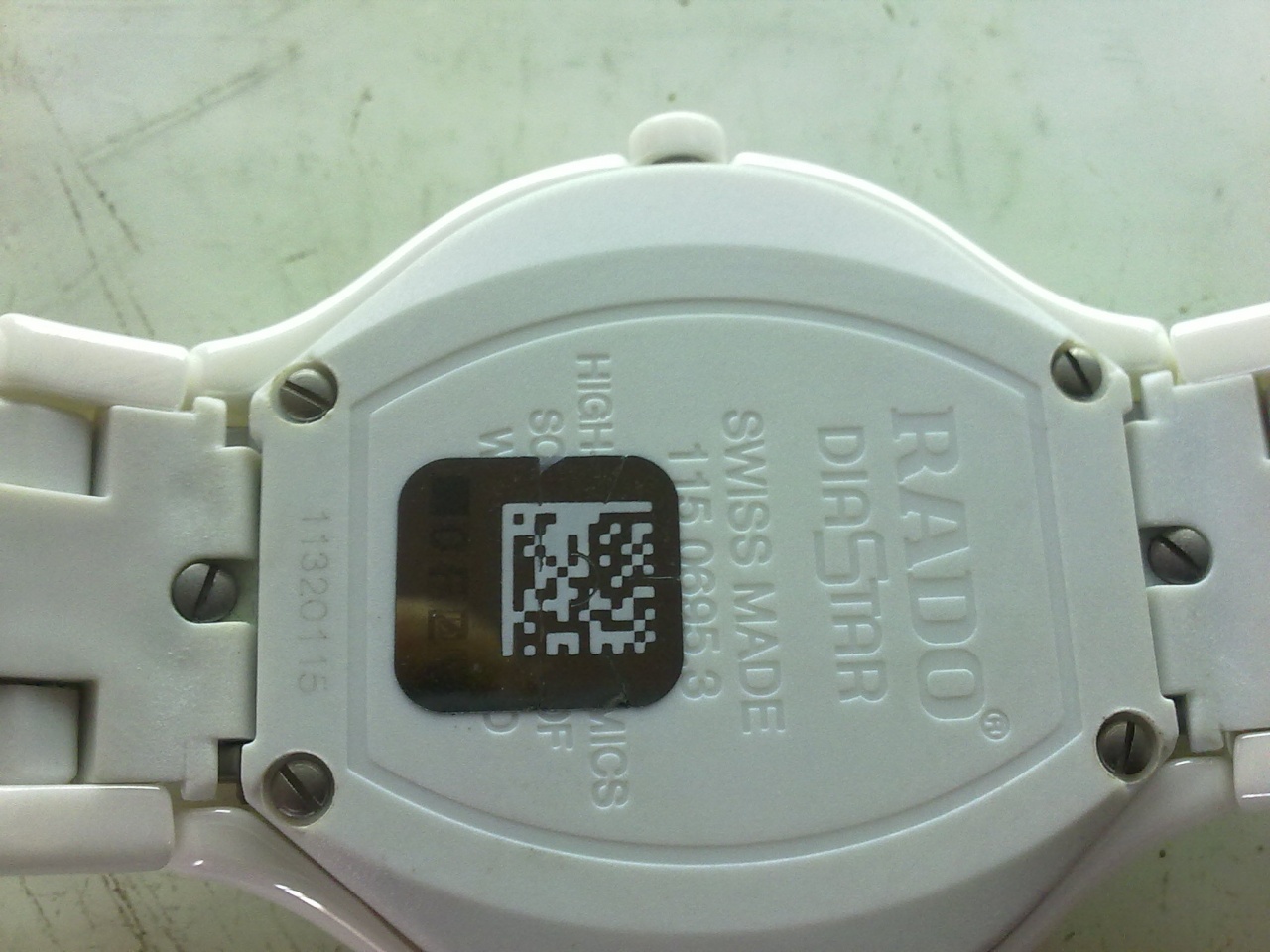

Господа специалисты ,подскажите пожалуйста, как убавить браслет на такой модели .С торца никаких отверстий ,только у замка штивты вытаскивал ,но таким образом можно только замок снять .Мозг недогоняет.

вытаскиваем (выбиваем) штифт у застежки-отделяем застежку от браслета-и начинаем вытягивать керамические вставки с браслета (как бы от корпуса,они легко снимаются)-вставку сняли под ней каркас и маленький штифт..и разбираем этот LEGO сколько нужно.

именно так и делал ,но браслет на провокацию не поддался ,побоялся прикладывать силу на керамику. Сталкивался с радо ,но на них разберались предпоследние звенья и потом lego.Большое спасибо завтра проделаю.
