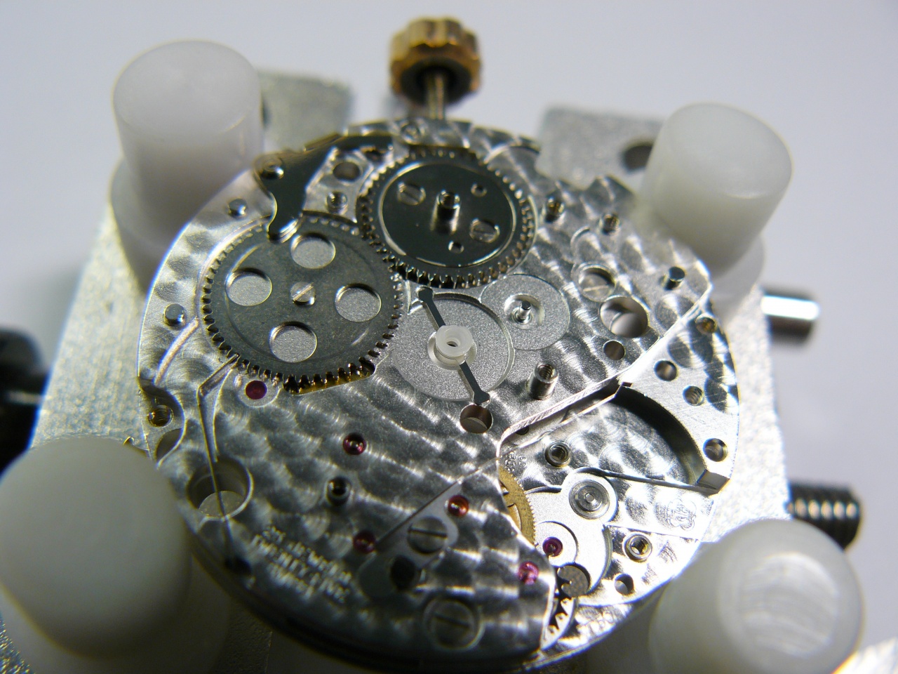

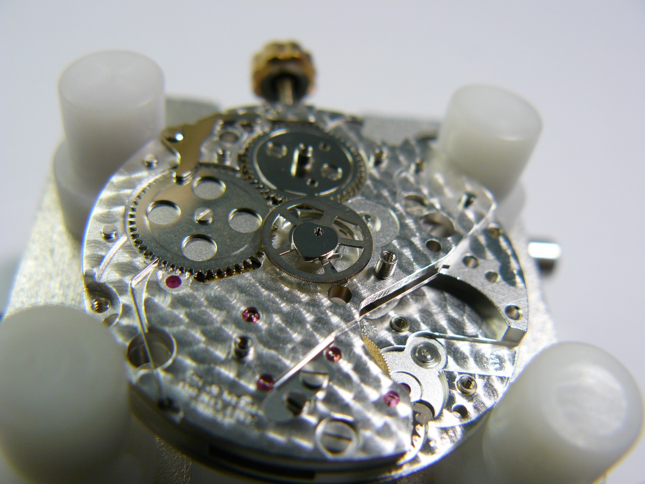

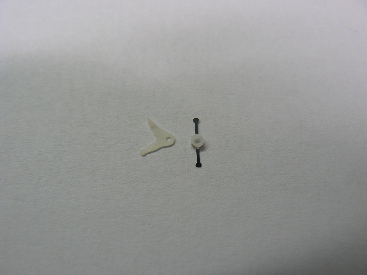

хронографное колесо притормаживается пружинкой с капроновой втулкой для того чтобы дать колесу натяг и выбрать люфт
в 7750 обычно силы натяжения этой пружинки хватает с головой и стрелка идет плавно

Спасибо. Не очень понятно, почему у других хронов акварейсер 300 нет такого. Также не понятно, как могли выпустить такие часы в продажу ( плохой или хороший таг- это другая история).
И , если не затруднит, расскажите подробнее про фото. На них механизм. И?)) действительно интересно черпануть знаний
Старый 18.05.2017, 21:20
Аватар для Dima343
Dima343 Dima343 вне форума
Регистрация: 29.03.2012
Адрес: Украина, Киев
Сообщений: 11,449
Сказал(а) спасибо: 2,490
Поблагодарили 16,065 раз(а) в 5,852 сообщениях
на фото обычный ЕТА7750
в ваших часах или он, или Селлита SW500
если поставить на ваши часы легкую стрелку, она будет идти плавно
или можно увеличить натяжение пружинки, но это палка о двух концах - стрелка станет идти плавно, но сопротивление возрастет и амплитуда баланса с включенным хронографом упадет
