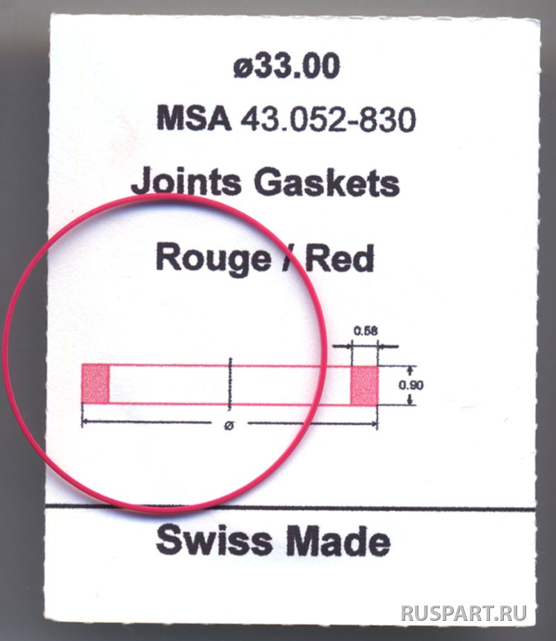

Здравствуйте. Вопрос следующий: каким размером (диаметром) нужна прокладка под крышку часов Tissot T033.410?

Если прокладка цветная замерьте корпус изнутри. Ошибиться сложно, так как эти прокладки выпускаются с шагом 0,5 мм.

Сообщение от Ershov Alexandr Посмотреть сообщение
Вы не правы,нужно измерять диаметр ободка на крышке часов.
Именно он указан на упаковке прокладки.

Указан диаметр посадочного места корпуса.
