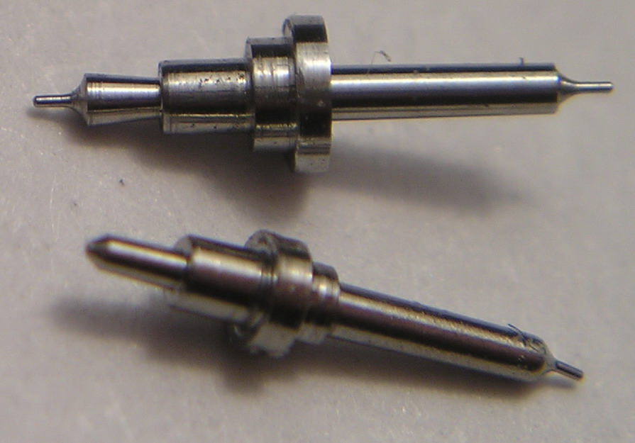

http://forum.watch.ru/attachment.php...3&d=1272008873
На снимке на нижней оси срезана та часть, что указана у Вас стрелкой, только в Вашем случае она имеет другую форму.
Оси с таким плечиком часто встречаются в каретниках.
