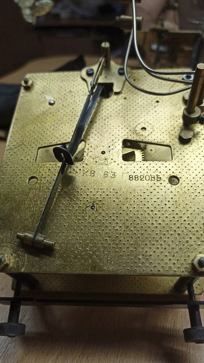

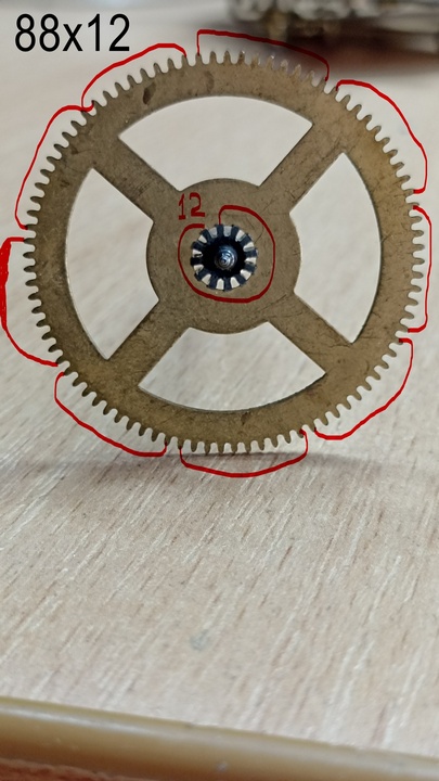

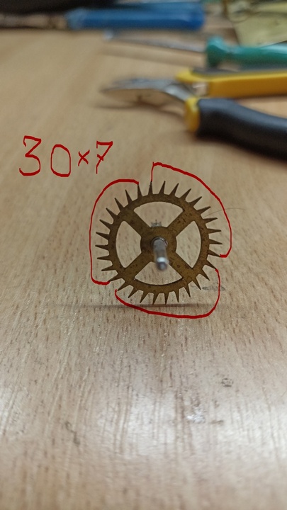

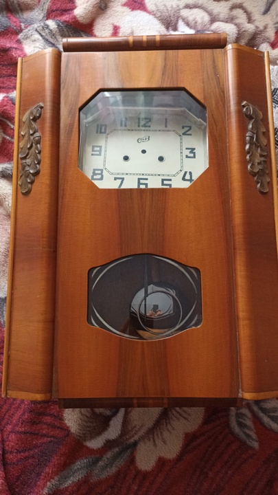

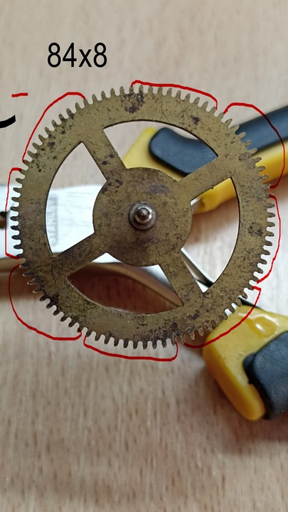

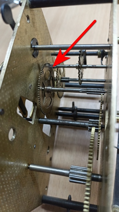

Помогите определить набор шестерёнок к этим часам ОЧЗ с длинным маятником.
Достались часы с не правильно подобранными зубьями. Сейчас такой набор 30х7, 84х8, 88х12.
Где то прочёл в коментах к видео в Ютубе такую информацию: Для короткого маятника (7200 пк/час): центральное - 80/9, промежуточное - 84/8, ходовое - 30/7. Для длинного маятника (6270 пк/час): центральное - 88/12, промежуточное - 76/8, ходовое - 30/8.
Весь прикол в том что ходовое и промежуточное не в зацеплении. Свободно друг от друга вращаются, с небольшим трением. Как будто ходовое меньше. Может часы были в ремонте и их не правильно укомплектовали. Достались в не рабочем состоянии.

Очень странно. У этих часов в длинномастниковом и короткомаятниковом вариантах зубчатая передача привода анкерного колеса смещена к разным платинам, поэтому собрать её из колёс от разных механизмов невозможно. На фото промежуточное колесо похоже на "родное", "длинномаятниковое". Сейчас таких часов под рукой нет, но мне помнится (могу, конечно, ошибаться), что у триба анкерного колеса должно быть 8 зубьев, а не 7. Может, это колесо от какого-нибудь "Юнганса"?

часы товарищ отдавал в ремонт. У часового мастера говорит бардак на столе был. Вернул через время как не рабочие. Сказал:- не могу настроить. Я решил ему помочь. мне тоже кажется что должно быть 8 зубьев. Тогда диаметр увеличится и войдёт в зацепление.

Возможно, чем гадать, проще будет покурить Интернет и поискать донора с убитым корпусом.
PS. Страшно представить, что был за "мастер", который не смог с такими распространёнными и несложными часами совладать...
