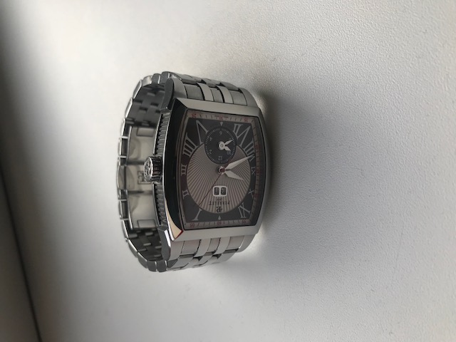

Здравствуйте,помогите разобраться,как переводится второе время,на данной модели,если есть мануал,можно скинуть на почту tomogavk@inbox.ru

головка имеет три проложения:
- первое положение: головку придвинута к корпусу - ручной подзавод.
- второе положение: головка вытянута на один щелчок - перевод даты вращением головки против часовой стрелки.
- третье положение: головка вытянута на два щелчка - перевод стрелок и настройка ГМТ.
в этом механизме основная минутная стрелка и минутная стрелка ГМТ всегда вращаются синхронно, но часовая стрелка маленького циферблата ГМТ может быть сдвинута на целое количество часов относительно основной часовой стрелки.
для того чтобы настроить часовую стрелку ГМТ, в третьем положении головки вращаем стрелки назад (если вращать их вперед, все стрелки вращаются синхронно, если назад - часовая ГМТ стрелка тормозится собачкой и прощелкивается на один час за каждый щелчок).
то есть если мы хотим задать разницу в один час между ГМТ и основным временем, где время ГМТ будет на час больше, переводим стрелки на час назад, затем вращением стрелок вперед устанавливаем правильное время.
если хотим чтобы ГМТ было на час меньше основного, переводим стрелки на 11 часов назад, а потом выставляем правильное время вращением вперед
