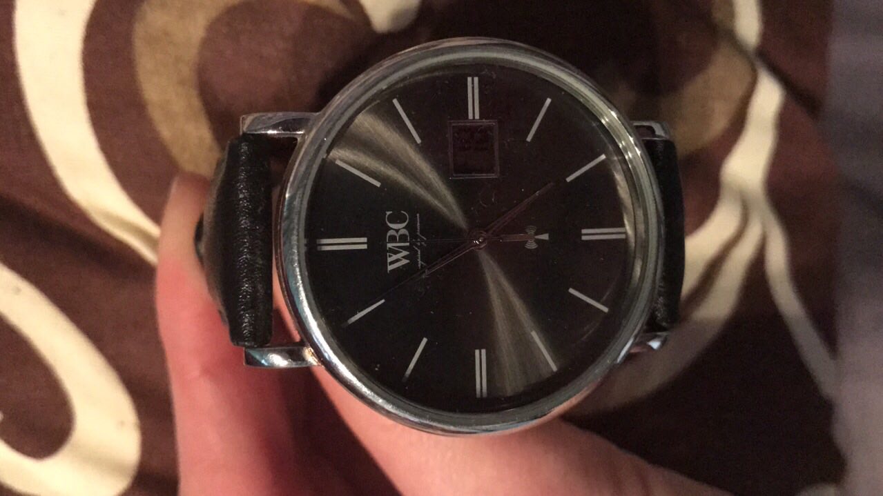

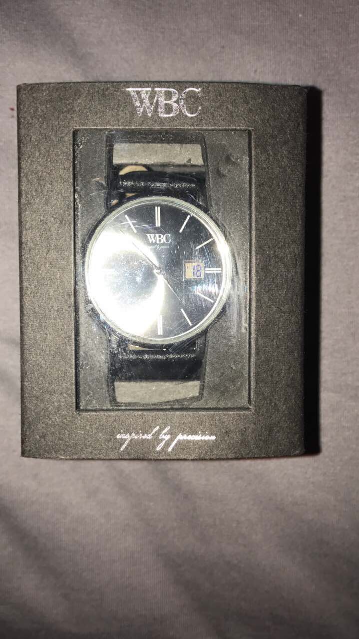

Помогите разобраться с WBC
Купил в самолете Люфтганзы как то.
Обещали что будут в радиусе 2000км от Франкфурта сами выставляться.
Инструкцию, конечно, потерял.
Теперь не могу выставить время вручную. Помню точно что такая опция есть.
Может кто сталкивался?
Спасибо всем откликнувшимся заранее.

А кнопки по бокам есть?
Кнопки управления на радиоуправляемых часах
Управление радиоуправляемыми часами состоит, в основном, из двух кнопок. В нашей инструкции мы будем называть их «левой кнопкой» (T2) и «правой кнопкой» (T1), соответственно, чтобы не запутывать и без того запутанных пользователей.
Автоматическая настройка времени по требованию
Автоматическая настройка времени по требованию может пригодиться в тех случаях, когда вам потребуется узнать абсолютно точное текущее время (с точностью до секунды). Эта функция также пригодится вам на время отпуска, если вы отправляетесь в глухое место, где будет затруднителен прием радиоволн. Этой функцией вы заставите часы синхронизироваться с атомными часами передающей радиостанции из Германии.
Чтобы активировать функцию автоматической настройки нажмите правую кнопку часов (T1) на 3 секунды.
После активации функции стрелки перейдут в исходное положение, произойдет обнуление даты, и начнётся процесс синхронизации времени. Признаком синхронизации времени будет мигающее изображение антенны на дисплее часов. Время синхронизации обычно не превышает трёх минут, но в некоторых случаях может достигать получаса.
Сброс и начальная настройка
Перед начальной настройкой часов необходимо сделать полный сброс предыдущих настроек. Сброс настроек осуществляется с помощью одновременно нажатия двух кнопок (T1 и T2) на три секунды. По прошествии трёх секунд кнопки можно отпустить. Удерживая левую кнопку (Т2), мы устанавливаем стрелки ровно на 12:00.
Настройка времени на радиоуправляемых часах
Установив часовую и минутную стрелку, переходим в режим установки секундной стрелки. Переключение между режимами осуществляется с помощью правой кнопки (T1). Однократное нажатие правой кнопки переведёт часы в установку секундной стрелки. На дисплее отобразится буква «S» (от слова Seconds — секунды). Удерживая левую кнопку (Т2), устанавливаем секундную стрелку в позицию 12 часов.
После установки стрелок включаем синхронизацию времени — удерживаем правую кнопку (Т1) на три секунды. Начнётся процесс синхронизации по радиоволнам. Процесс будет сопровождаться миганием изображения антенны на дисплее часов.
Во время синхронизации вы можете подкорректировать стрелки, перейдя в режим установки стрелок — для этого нажмите левую кнопку (Т2).
После окончания синхронизации стрелки установятся в положение текущего времени.
Автоматическая настройка времени будет работать корректно только в случае правильной изначальной настройки часов.

Спасибо большое за ваш ответ.
кнопка к сожалению только одна.
получается запуститиь самонастройку, но остановить вовремя не могу)))
влюбом случае болшое спасибо за инструкцию.
буду пытаться дальше
