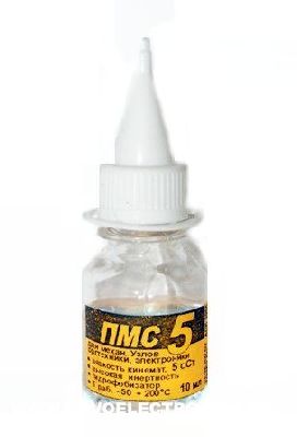

Привет уважаемым форумчанам!
Есть старые касио на которых хотелось бы промазать резинки на кнопках и под крышкой, что бы лучше держали воду. Хочу использовать с этой целью смазку силиконовую ПМС-5. На этикетке написано: "Смазка силиконовая ПМС-5 предназначена для смазки малонагруженных деталей в узлах трения приборов, бытовой и оргтехники. "
Вопрос: Кто нибудь пробовал использовать данную смазку? И что вообще лучше использовать для профилактики резиновых уплотнителей в касио?

Сообщение от Johnny Rebel Посмотреть сообщение
Силиконовая смазка лучше которая напоминает крем , не жидкая как масло но менее густая чем вазелин , в основном она такая и продаётся.

NAZER Ну а в принципе можно пользоваться такой? Она просто от степени густоты различается от 5 - это как вода, до 200 - самой густой.

Johnny Rebel, если вы такой "правильный" - читайте инструкцию к часам: резиновые прокладки производитель рекомендует заменять через три года! Ни о какой профилакти - резиновых изделий - слова нет! Если, вы, увожаемый, Johnny Rebel, "непрвавильный" - то, пользуйтесь своими часами еще столько же лет, сколько ими владеете к настоящему моменту! Не морочте людям голову! Делюсь опытом - тринадцать лет пользуюсь часами, Casio, все резиновые изделия в них - родные, ни какой "профилактики" за все годы пользования! Часы - сохраняют герметичность!

Сообщение от Suvenmjaki Посмотреть сообщение
Вы видать глубоко не заныриваете, тогда можно и вовсе забить, лет на 15 на замену, ну а если в морях частиком и заныры присутсвуют то тут шутить опасно..

Сообщение от ziv333 Посмотреть сообщение
Производитель, если не ошибаюсь, рекомендует менять прокладку при каждой замене батареи (примерно раз в 2 года).
Правда, моим Sea Pathfinder 8 лет, до прошлого года ездил с ними везде, нырял во всех океанах (в том числе с аквалангом), прокладку не менял ни разу. При каждой замене батарейки прокладку промываю и смазываю силиконом.
Новые резиновые уплотнители после замены батареек в часах обрабатываю сейковским силиконом, лучше пока ничего не встречал

Про замену уплотнителей через 2-3 года Casio просто перестраховывается. Если смазывать силиконом, то ничего резинке не будет, т.к. силикон проникает в микротрещины прокладки, если таковые имеются, делая резину более эластичной + защита от влаги.

Сообщение от Mortiis Посмотреть сообщение
Где сейковский селикон купить? да и вообще именно часовой?
и что думаете по поводу Liqui Moly Silicon Fett в роль густая даже с спец губкой на тюбике прямо:-)
