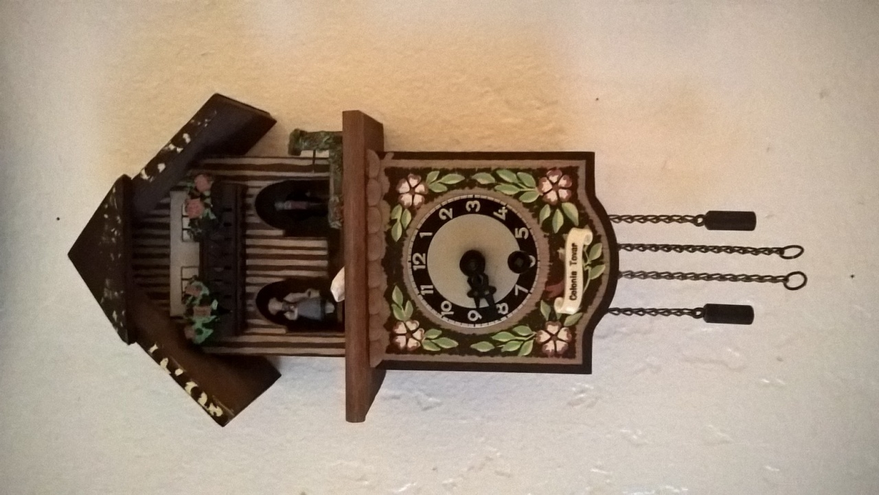

Здравия всем!
Какой ныжен маятник к данным часам? Может кто знает?
Длина часов 17 см.
Спасибо

Общая длинна где то 130 - 150 мм. Точнее можно узнать методом пробы... Вы хотите изготовить?

Изготовить или подобрать.

Часы типо игрушки , ходики . Маятник , наверно , даже без винтового регулятора был.

Что главное? Вес, размер,? Какой способ крепления? В часах крючек, на который судя по всему одевается маятник, но он должен фиксироваться или нет (на крючке)?

Главное - длина от точки подвеса маятника внутри часов до центра тяжести груза.

Как это определить?

Линейкой

А какова эта длина ?
Что-то смостерил, похожее на маятник, но часы спешат. Поднимаю груз вверх спешат.

Так груз вниз нужно чтобы замедлить ход
