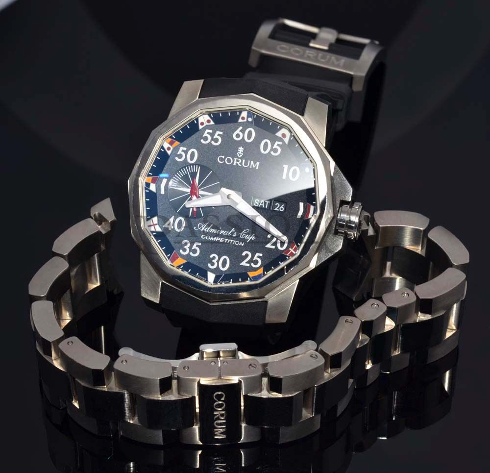

Corum Admiral's Cup Competition 48 - трёхстрелочник на 7750. Если не ошибаюсь у Panerai тоже были пара трёхстрелочников на 7750.
