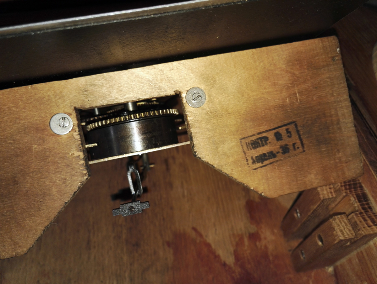

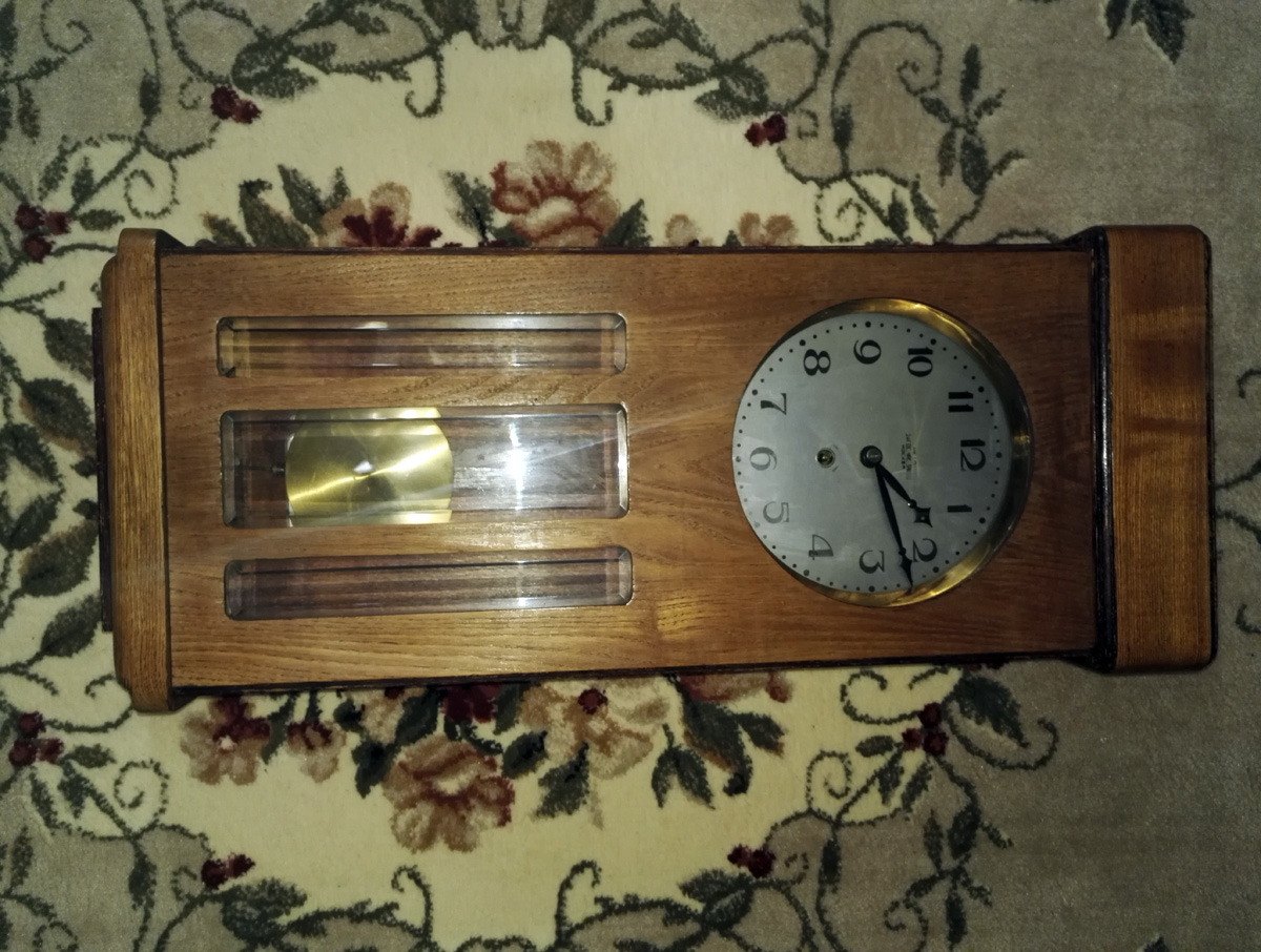

Добрый день Господа помогите пожалуйста оценить часы.
Фото прилагаю.
Если словами добавить: - корпус похоже 100% оригинал. сомнение вызывают только штапики на внутренней части стекл и золотистая "под латунь" каемка цифербрата (будто она сюда попала с других часов????), вставленная за штапик круглого стекла.
на верхней крышке корпуса имеются заводские печати ОТК но они не читабельны. Единственная читабельная печать - на площадке размещения часового механизма - апрель 1936г. Маятник - латунь. Из неустранимых дефектов:
- какой то идиот облил изнутри корпус и черенок маятника то ли морилкой, то ли олифой??? Видно пытался придать внутренней части корпуса часов темный цвет.... сделано это было очень давно...
- штапики намного свежее корпуса
- циферблат внизу с права - чуток выцвел, но не поцарапан
- пошла трещина корпуса в месте вкручивания шурупов петель
- латунная кайомка циферблата чуть поведена в невидимой зоне

Хорошие и нечастые. 5 000 - 7 000 руб на любителя.

Не соглашусь с оценкой. Этих часов - пруд пруди. Можно помониторить "Мешок" (на предмет цены и внешнего оформления). Дороже 2000-2500 продать их вряд ли получится...
Свои, аналогичные, купил в скупке за 1000 руб. Две недели ходил, смотрел на них, всё отговаривал себя... но дал слабину - всё-таки купил...

Добрый день.
Тоже не соглашусь с оценкой в 5-7 т.р. Часы хоть и не частые но все же появляются на разных площадках у Ваших часов есть большой недостаток - механизм не родной а более поздний от ходиков Очз. Ну а в остальном все нормально и ободок и морилка мне кажется родная ну а штапики это мелочь, если совесть мучает можно подтонировать , трещину под петлями можно аккуратно подклеить.

А сильно ли потеряют ценность часы если вставить в данный корпус механизм с боем? или учитывая что сейчас стоит уже не родной механизм - сильно не подешевеют.... ?

А вот этого категорически делать не нужно, тогда часы вообще потеряют аутентичность. Сейчас механизм хоть и не родной, но однотипный просто более поздний (а может и " родной" т.к. Очз начинал со сборки часов с механизмами 2 мчз) а если Вы поставите механизм с боем то это будет откровенная солянка ну и не кому не нужная. У этих часов очень узнаваемый корпус который связан со Сталинской эпохой.
------- ДОБАВЛЕНО ЧЕРЕЗ 22 МИН --------
Ну и в догонку , о том что у Вас стоит более поздний Мех кроме нас с Вами (ну и энного количества форумчан) знать не кто не будет так что Вы с " полным" правом всем можете говорить что у Вас Сталинские часы. А еще если аккуратно переставить крепежную планку пружины с клеймом ОЧЗ во внутрь так и вообще ни кто не докопается, только это я Вам по секрету скажу ,а то сейчас за этот совет мы получим по полной программе.

принято. С механизмом понятно.
Вопрос про корпус: - хочется все таки "освежить" корпус - разобрать, шлифонуть внутри , снаружи, положить такое же но новое покрытие, сделать новую заднюю стенку по принципу оригинальной (фанера покрытая шпоном), подкрасить стрелки... сильно ли теряют ценность часы с восстановленным корпусом? Ведь как не старайся, а опытный глаз увидит что корпус реставрировался современными материалами... Или лучше оставить обшарпанный но оригинал?

Снаружи корпус у Вас в приличном состоянии, можно и так оставить. Задник и внутреннюю часть дверци можно очистить подтонировать и покрыть лаком.
По правилам реставрации такие работы нужно проводить с применением материалов того времени.
А вообще есть профильная тема по Вашим часам - 2й государственный часовой завод , всё уже там написано - почитайте , Вам будет интересно, да и Вашу тему нужно туда перенести.
