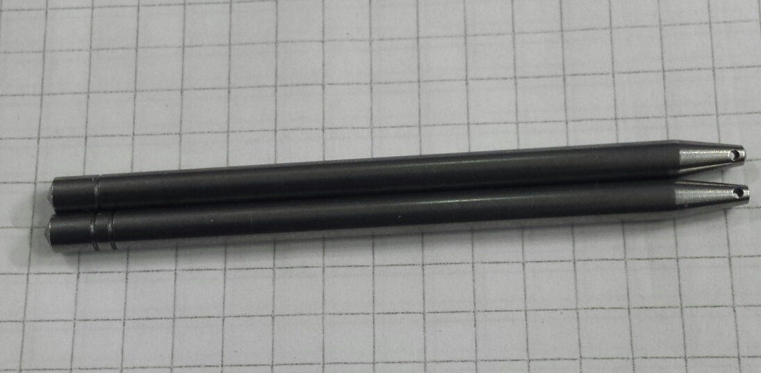

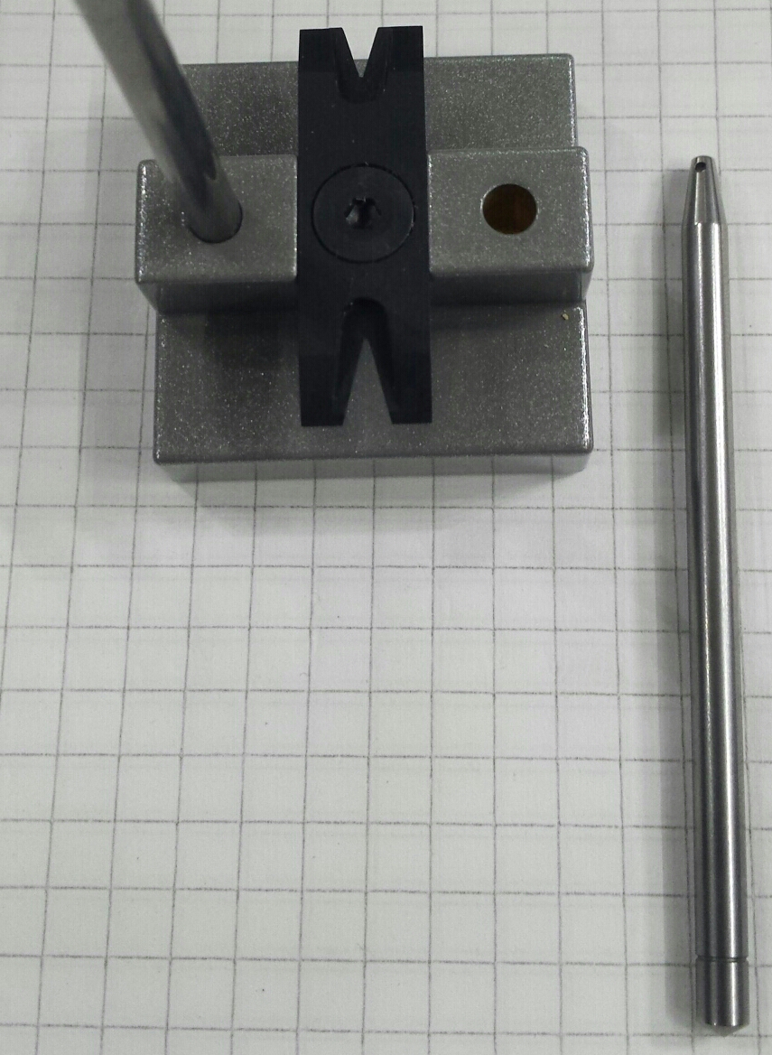

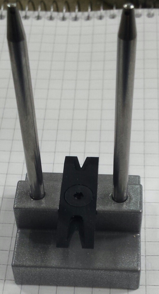

Добрый день уважаемые.Подскажите как пользоваться данным инструментом и для чего нужны эти штыри на конце котрых есть отверстие,для чего отверстия?

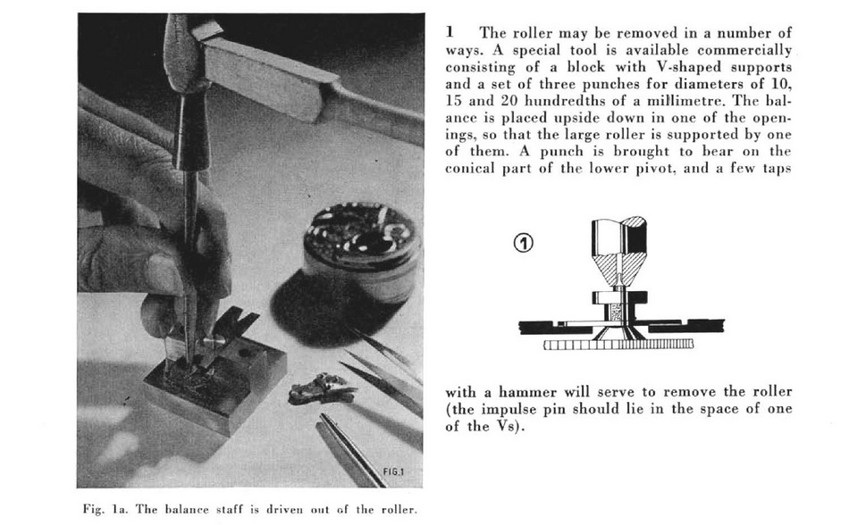

Сообщение от Oleg Alex Посмотреть сообщение

Отверстие в стальных стержнях
Там отверстие не такое как в пуансоне,там тупой конец,а отверстие проходит насквозь носика,посмотрите внимательно на фото.
Там все таки есть отверстия в центре(увидел в лупу только),а вот боковое отверстие по всей видимости для очистки,если вдруг цапфа сломается.Осталось только понять - почему один пуансон имеет закругленный конец,а второй плоский.
Спасибо,Душан Владимирович за ответ с иллюстрацией,позновательно.Буду учиться использовать этот инструмент.

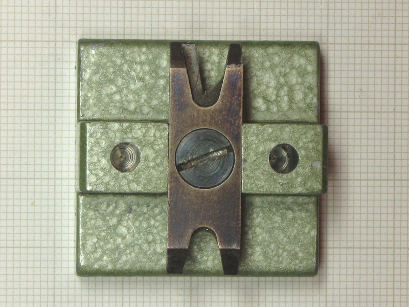

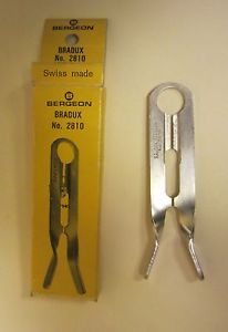

Сообщение от mishinmaster Посмотреть сообщение
какой фирмы этот инструмент, не встречал ни разу. Подозреваю, что твердость выносных вилок чрезвычайно высока, чтобы не "играть" при таком большом выносе.
Добрый день!
В Швейцарии производителем этого инструмента является Star, они изготавливают пуансоны, потанси, токарный станки и кучу остальных инструментов.
Насколько я знаю, это оригинально было немецкое изобретение.
В советских часов ролик очень туго помещен, не как в швейцарских где ролик легко снимается, поэтому наверно они не были популярны. Для швейцарских часов даже можно использовать съемник типа Bradux, с которым на советских часов практически обязательно ось будет ломаться.
С уважением, Душан

Душан Владимирович,по поводу пуансонов подскажите почему один с закругленным концом , а второй с плоским?
Да, это точно так.
Без фото трудно будет сказать, а может быть что верх поврежден.

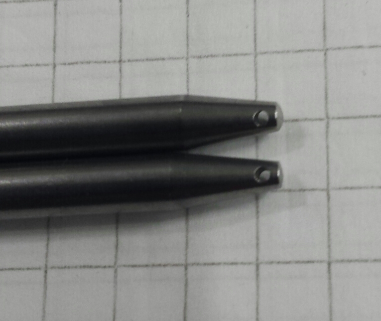

Кстати,фирма моего съемника Horotec.
Не думаю что поврежден,он новый еще,попробую сфотографировать и показать концы пуансонов.
------- ДОБАВЛЕНО ЧЕРЕЗ 15 МИН --------
Верхний пуансон на фото имеет закругление, а так же у него 1 полоска на хвосте,а на нижнем 2.Что это значит?Какой для чего предназначен?
Один с отверстием диаметром 10/100 мм, а другой 15/100 мм для цапфы. Похоже что у закругленного отверстие меньшего диаметра, только догадываюсь.
Вот, посмотрите фото, мой уже давно сломался.
Когда-то было можно купить запчасти для его. Сейчас не использую и не имею намерений, существуют намного лучше. Советую использовать осторожно с советскими часами.
С уважением, Душан

Так и есть закругленный имеет меньшее отверстие.Может стоит взять другие пуансоны с более крупным отверстием,чтобы не поломать цапфу?
