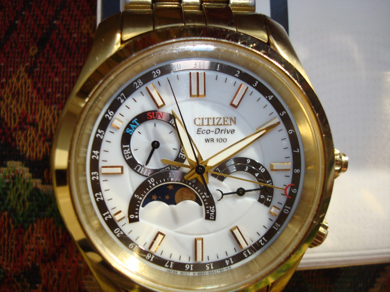

Вот положение луны на моих - сегодня. Нажмите на изображение для увеличения
На вид одинаково примерно. Но на моих третьи сутки пошли как нет движения. Потому и беспокоюсь.
