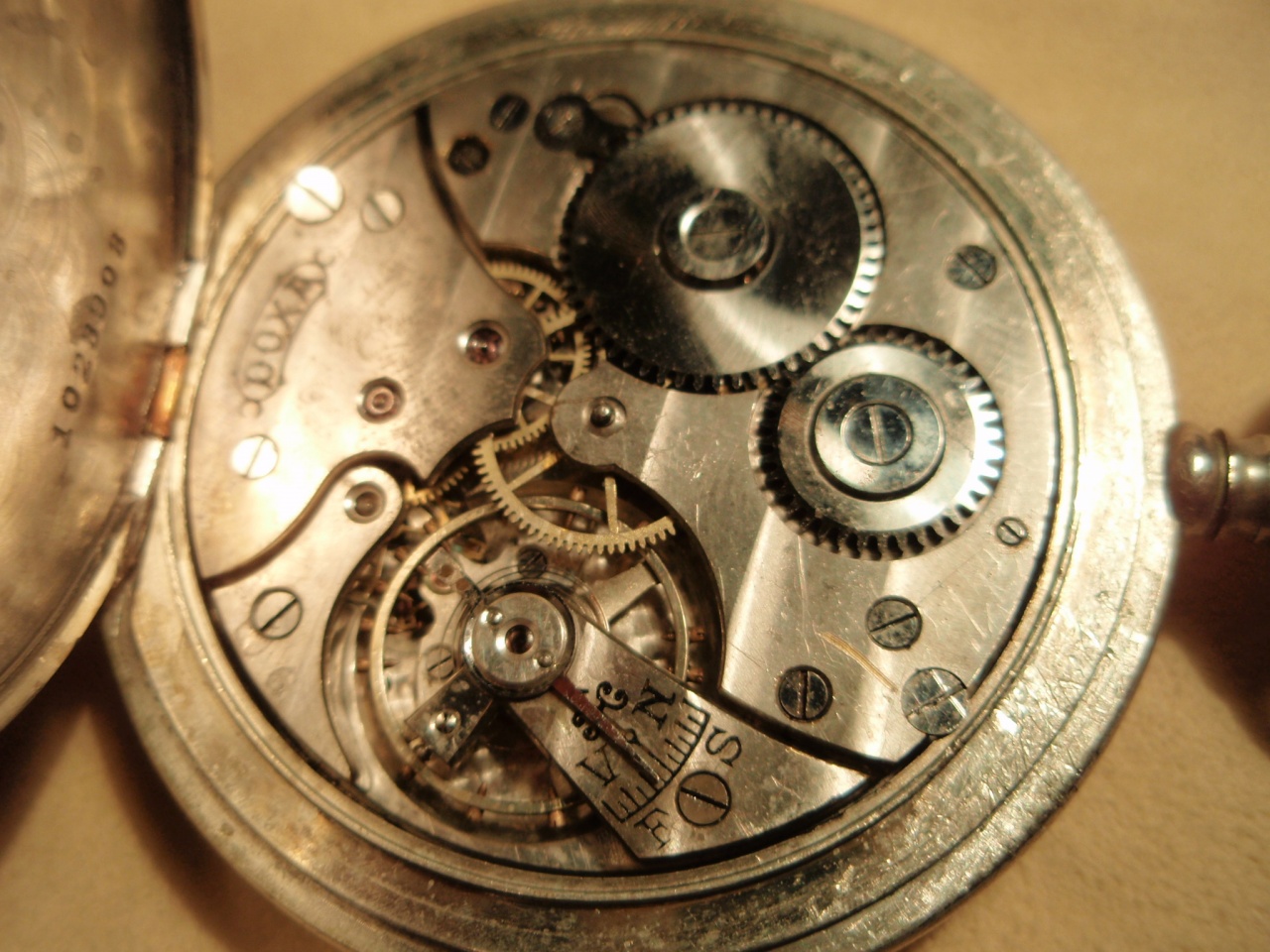

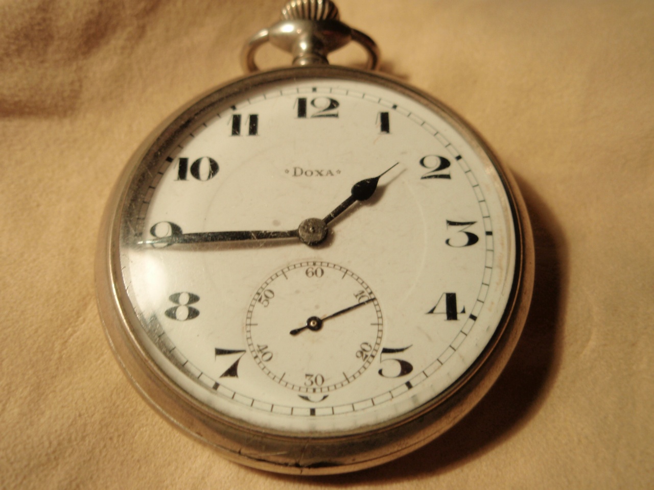

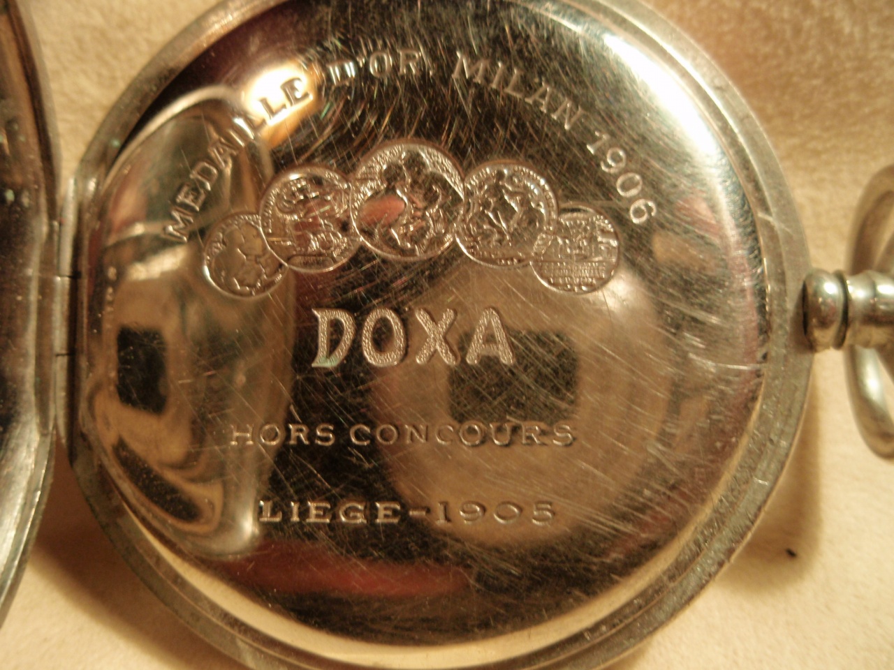

Уважаемые профессионалы! Помогите советом, пожалуйста! Носил свою Доксу к часовщикам (Часовщик23), там ее изучили в течении нескольких дней и сообщили, что потрескались камни из-за чего часы не шли. Денег за диагностику не взяли. Сказали, что если найду камни работа по замене будет в районе 2 т.р. Циферблатом вниз часы идут и довольно точно, а при перевороте на заднюю крышку сразу останавливаются! Где можно взять камни, ведь не гарантия, что если даже куплю "донора" через аукционы, там они будут целые? А может описанное поведение часов говорит о другой поломке?

Да, пожили часы. Можно обратиться к мастерам в других городах, из этих разделов - http://forum.watch.ru/forumdisplay.php?f=143 и http://forum.watch.ru/forumdisplay.php?f=85

Нужен другой мастер, у которого есть опыт в ремонт старых часов. Камни наидти из донора не есть проблемой, но они очень легко ломаются и их метод крепления не как в современных часов. Найдете ему подходящий камень и он его сломает... Если мастер говорит, что не может наидти камень, меняйте мастера.

Описанное поведение характерно для поломки цапфы баланса, но повреждения камней не исключает. Ищите нормального мастера, а не донора.

может и накладной камень на балансе .тот что на плате
хотя нет,у него же цифером книзу идут...значит испорчен камень нп мосте...
