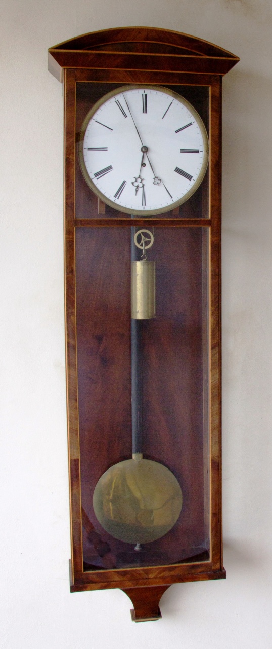

Думаю при бюджете до 150 т.р. можно найти великолепный экземпляр из качественных немцев или австрийцев конца 19 в.
Можно даже пойти таким путём, заказать корпус соответствующий всем Вашим требованиям, взять мех от часов упомянутых выше, с родным циферблатом или сделать новый .
Я так понимаю, Вы хотите что то похожее на это

Что то типа. http://grandclocks.ru/klassicheskie-...iya-2174-22-01
А где вообще можно б/у найти в отл состоянии?
