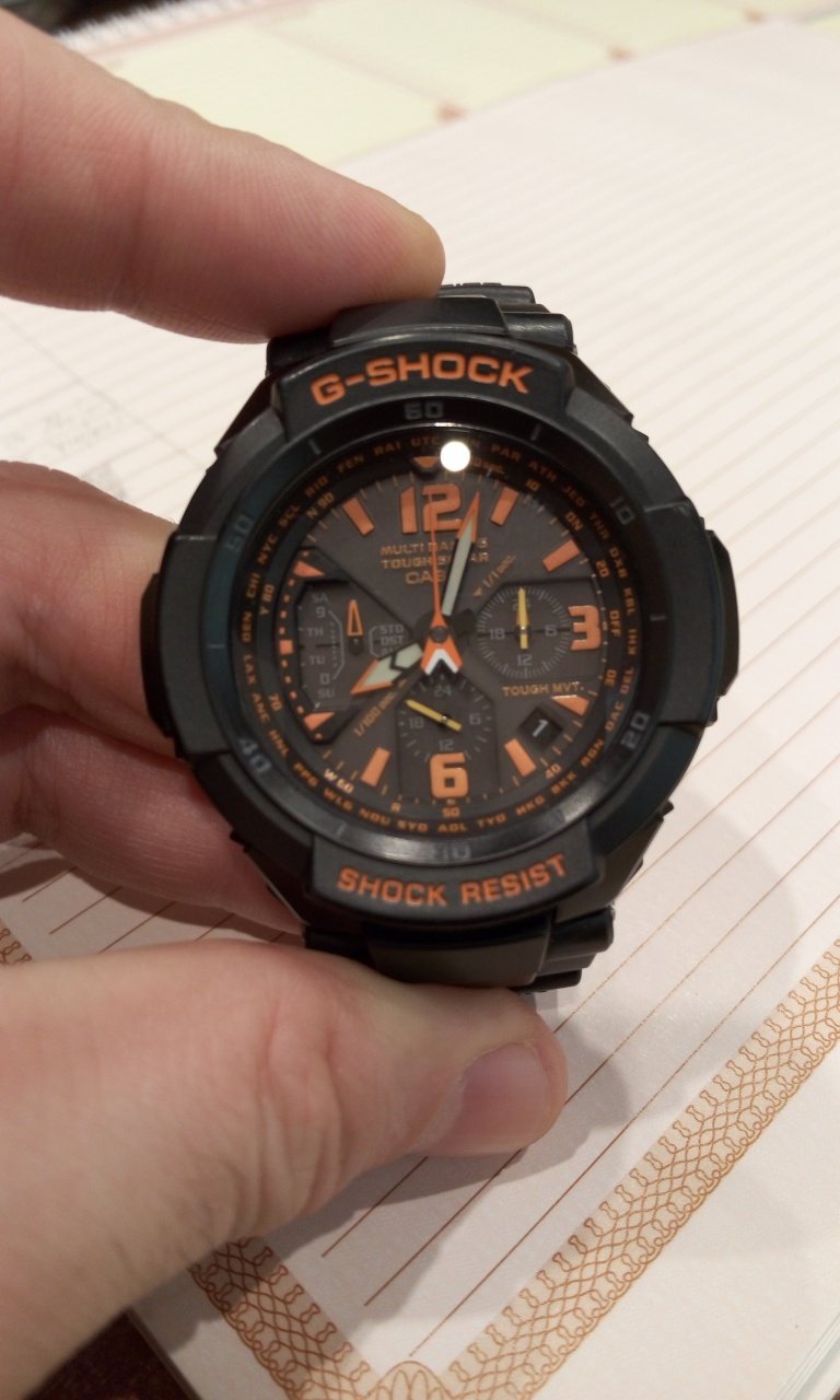

Добрый день.Помогите с решением проблемы.Сегодня с утра обнаружил проблему,часы застыли на 20:03,сбилась дата,на кнопки не реагируют.
Зарядка есть,накануне выставлял на солнышко.Что может с ними быть?

Стрелки вверх и дата, показывающая 1, говорят лишь о глубоком разряде аккумулятора. На солнце их на несколько часов. Только не перегрейте их там на вашем теплом солнышке

Но ведь не все стрелки встали вверх,минутная и часовая показывают 20:03
возможно это процесор?

Минутная, часовая и, привязанная к часовой, стрелка 24-часового указателя просто остановились. Как шли, так и остановились. А вот все остальные стрелочки, дабы Вы поняли, что аккумулятору нужно срочно и много солнца, встали кончиками вверх. Даже дата, из последних сил, умудрилась переехать в положение "1", чтобы окончательно Вас в этом убедить!

Еще раз спасибо, suntribe и Rogajur, полежав на солнышке,часы ожили.Переживания напрасны,ребята,Вы очень помогли.Удачи Вам.
