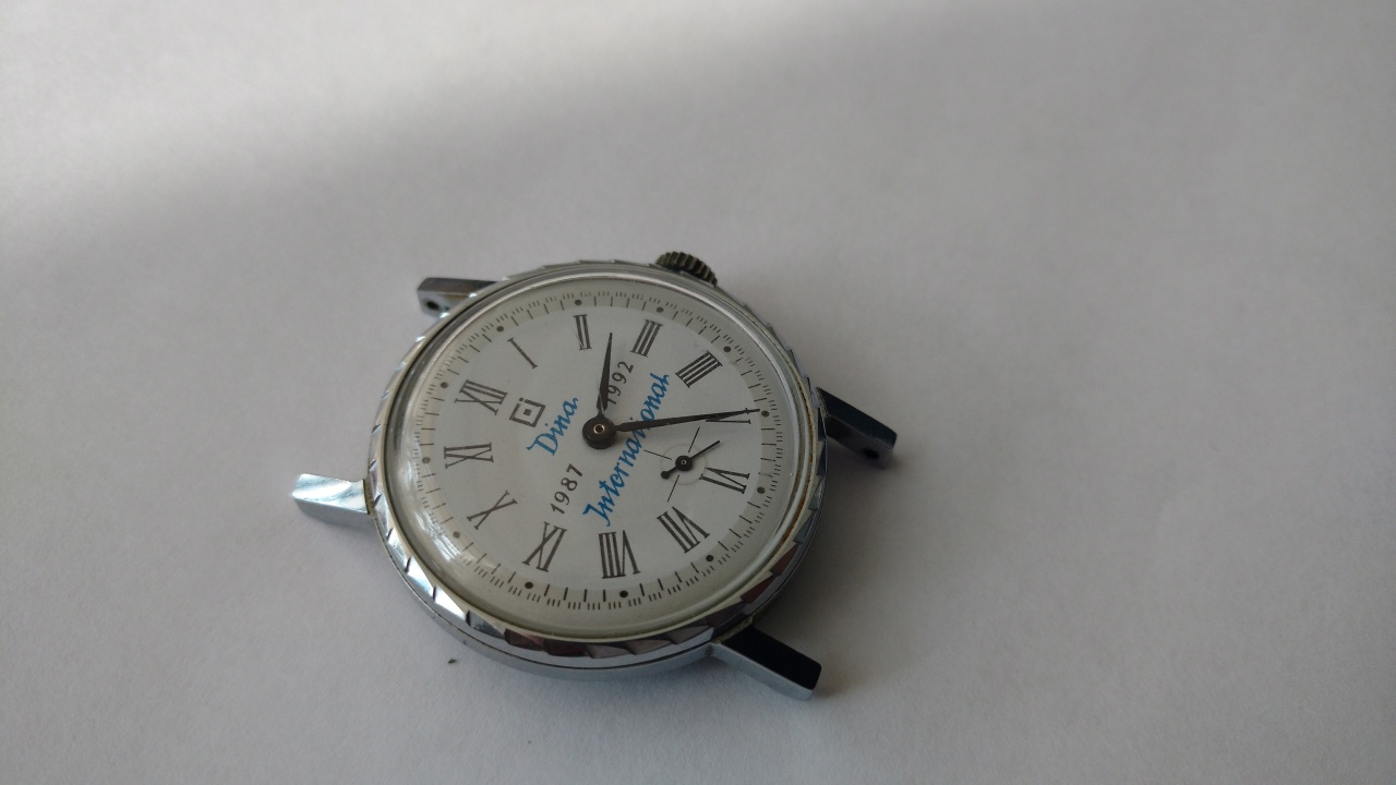

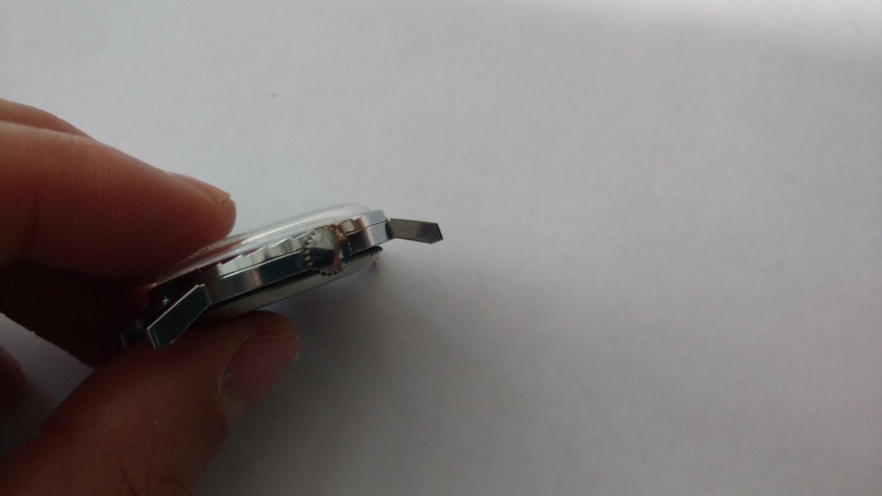

Добрый день. Подскажите пожалуйста, может возможно удалить надпись на циферблате? И как разобрать корпус? Спасибо

Корпус весь не надо разбирать, у Вас верхнее кольцо со стеклом снимается. Скальпель, острый тонкий нож и.т.п. Берегите руки!
Надпись я бы не стал удалять.

Это был совет, как открыть стекло с кольцом. Надписи можно попытаться смыть ватной палочкой и мыльным раствором, только зачем? Циферы на Победу вроде не дефицит

Возьмите палочку с ватой и нашатырный спирт. Аккуратно не торопясь удалите, что вам не надо.

извините, обычный спирт ведь подойдет?!

Вполне, но нашатырь в аптеке стоит копейки.
