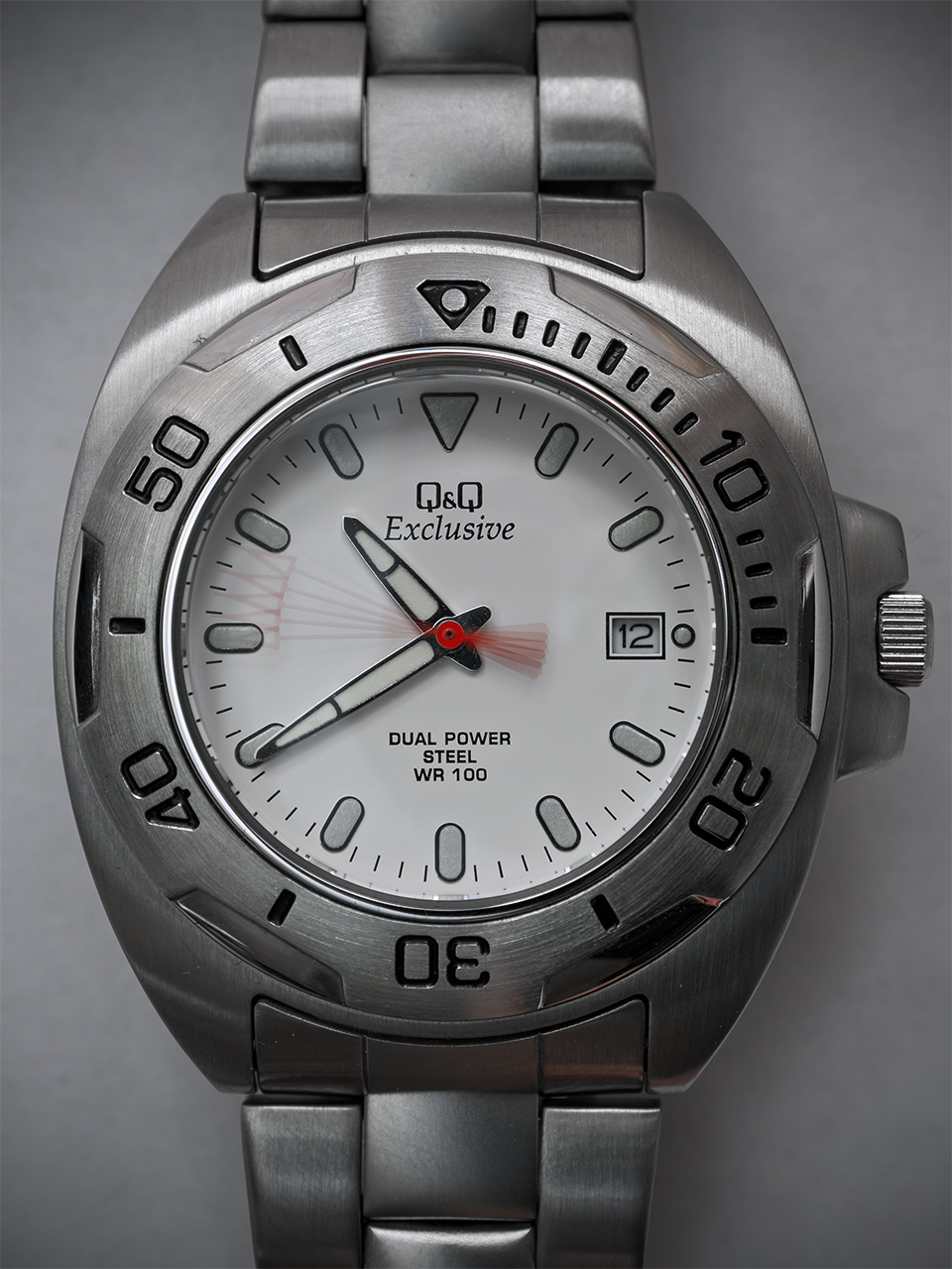

Давиче надыбал редкие в наших широтах часики фирмы Q&Q. Нет, безусловно, часов этой маркои в любом лабазе навалом.
Но не всяких - серия Q&Q Exclusive ну очень редкий гость. А этот её представитель - вообще экзотика.
Итак, представляем Q&Q Exclusive T002 J201 .

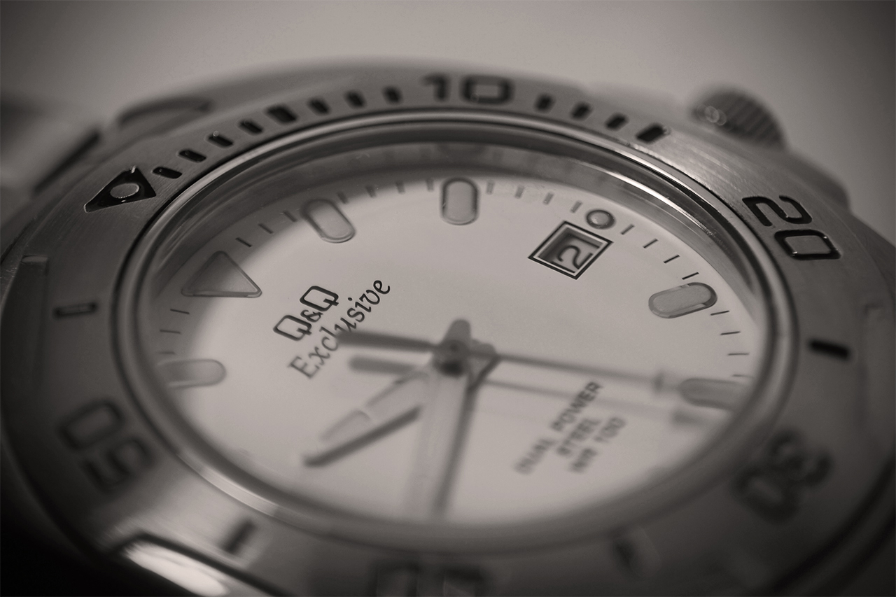

Первое впечатление - тяжёлые. Этакий реальный кусок железа - только хардкор, только хевиметал форева!
К моему удивлению на руке сидят очень удобно. Тяжесть не ощущается. Стекло выпуклое, минералка.
Безель действующий, вращается хорошо и достаточно чётко. Единственное округлая форма немного неудобна.
Корпус монолитный, на задней части химполировка, вся верхняя часть корпуса и безель - матовая механическая полировка.
Это самые качественно сделанные часы Q&Q которые я держал в руках! Всё идеально подогнано, ничего не болтается, различимых глазу задиров нет.
Звенья браслета так же покрыты матовой полировкой, фактура соединительных скоб скорее всего выполнена штамповкой.
Сами скобы около миллиметра толщиной. При первом взгляде звенья кажутся литыми. Но это не так - очень качественно выполненная штамповка.
Настолько хитро эта штамповка сделана, что сразу и не увидишь, надо разбирать браслет.
Браслет удобный, хорошо сидит на руке, смотрится красиво.
Менеджер компании, у которой эти часики были приобретены, сообщил что приехали они к нам в 2007 году причём из Японии, якобы японская сборка.
Судя по часам - вполне возможно. Смущают только микроскопические пылинки под стеклом (правда различимы либо совсем в упор, либо при помощи лупы)
и ошибки при нанесении рисок на циферблате - стрелки не всегда попадают точно.Но в целом очень приятные впечатления.
Очень добротно и прочно сделанная вещь. "В профиль" часы имеют зализанную форму и одежде совершенно не мешают, несмотря на приличную толщину.
А теперь переходим к главной фишке этих часов. Я надеюсь, Вы уже обратили внимание на надпись DUAL POWER на циферблате?
Да! Это именно то что вы подумали - кинетики! Ну, поехали смотреть, что внутри!

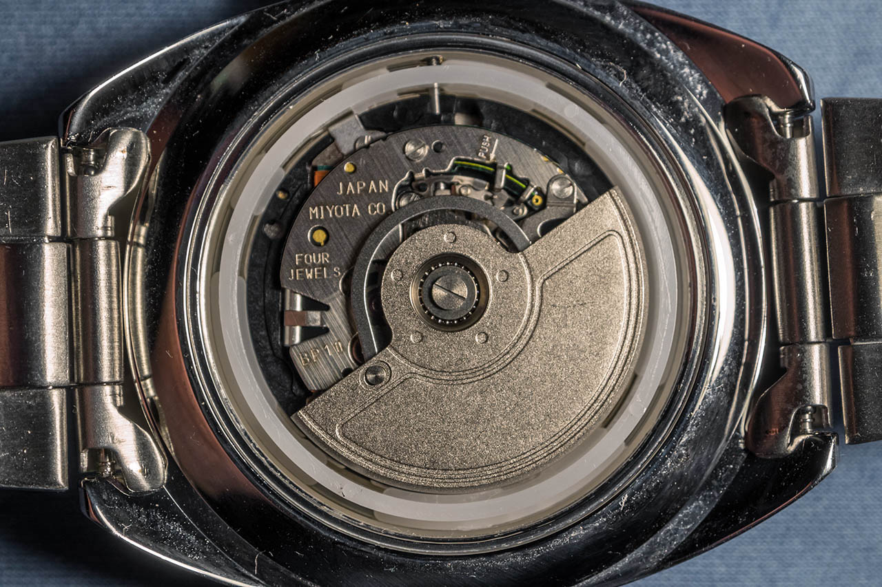

Задняя крышка завинчивается.
Открываем её, и видим редкий калибр производства MIYOTA - BP10
Видим эксцентрик и надпись о наличии в калибре целых четырёх камней. По моему, для кварца это редкость!
Подвинув эксцентрик можно рассмотреть аккумулятор и электромагнит хода стрелок. Довольно большой, кстати.
Использованный механизм не широко используется в часах. Я нашёл всего несколько моделей на нём

Вот такое приобретение. Доволен. Ношу. Всё работает. Даже устроил часам небольшую фотосессию. На точность пока не проверял. Как проверю (пройдет немного времени) сообщу. Да и самому интересно!

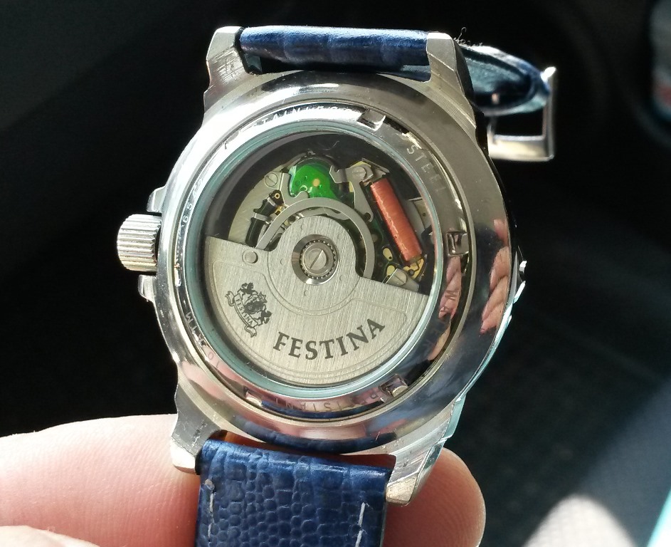

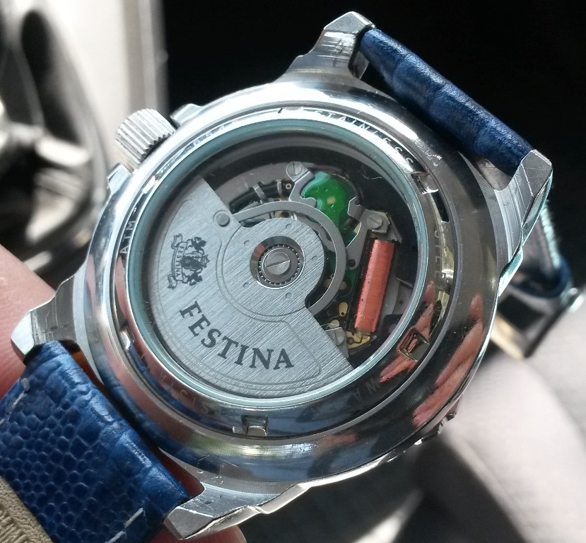

У меня есть Festina Mecaquatz на этом же калибре. Он, действительно, весьма редок.
Точного хода Вашим часикам! К моим у меня есть претензии, запас хода очень небольшой, но все не хватает времени заняться.

Небольшой это сколько? Я пока их лежащими больше чем на ночь не оставлял - прочитал, что для полной зарядки рекомендуется их носить хотя бы неделю. Причём в первый раз они разрядились и заряжались довольно долго, второй раз то же разрядились, но зарядились быстро. Потом ночную неподвижность воспринимали без разрядки. Аккумулятор для них весьма заковыристый - Citizen 295-60 .
Его тип вызывает вопросы: полное название "Citizen Eco-Drive Watch Capacitor 295-60". Capacitor можно перевести и как конденсатор и как накопитель. Напряжение в 1.5 В исключает литий-полимерную технологию. Вот и думаю - может и правда это высокоёмкий конденсатор? Тогда он должен служить очень долго.

Небольшой - это значит, что после ношения в течение дня они останавливались ночью (через 5-6 часов). Просто я с ними особо не экспериментировал после покупки летом, пару раз попробовал и отложил в долгий ящик. Вот пришла пора вспомнить . Может расходятся...
Похоже действительно на суперконденсатор. У нас кстати продается в радиомагазине подобный, 0.22 Ф на 5.5 В и 1 Ф на 2.7 В, размер примерно как батарейка 1220.
