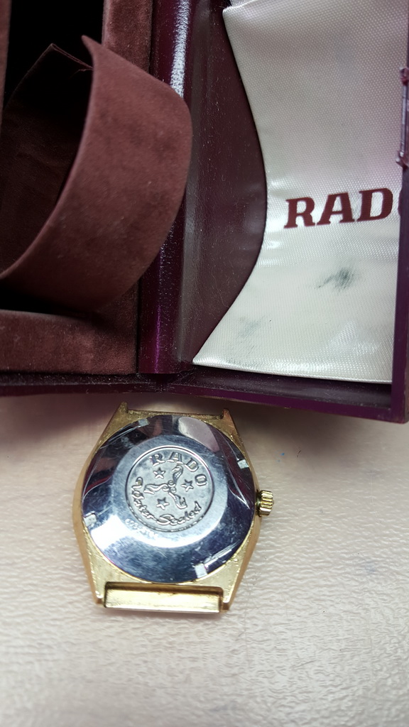

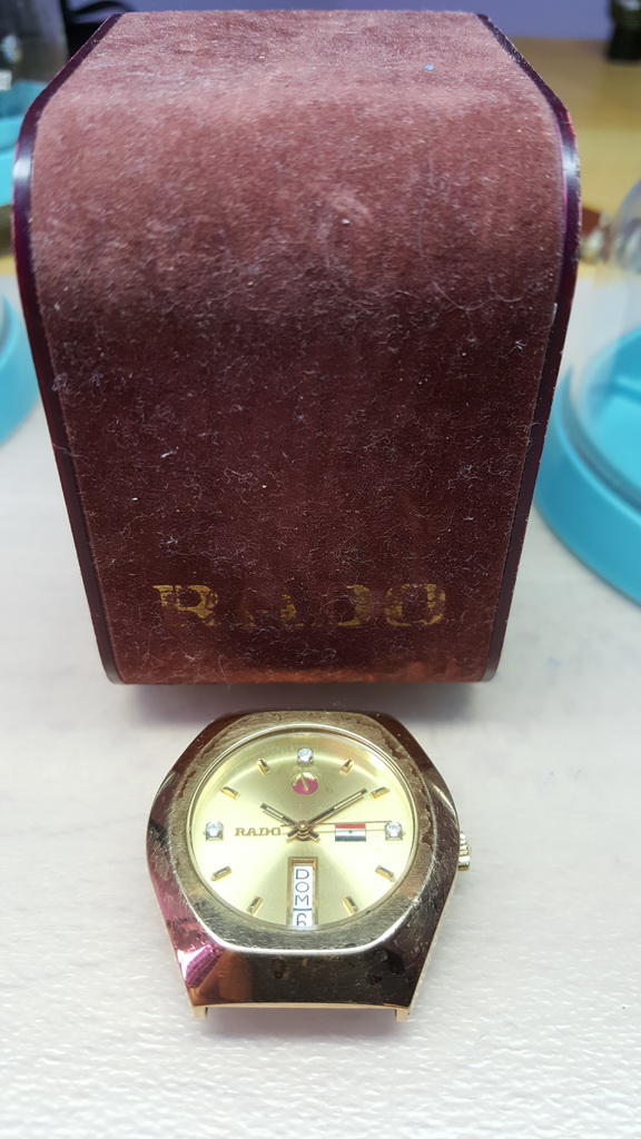

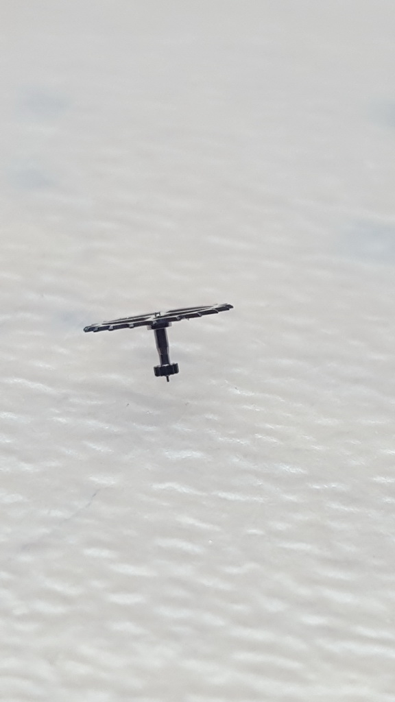

Добрый день!
Друзья попросили посмотреть и если возможно починить семейную реликвию, говорят арабский шейх подарил деду на какой то конференции где то там) Точнее сказать не могут, деда уже нет, а отец не помнит.

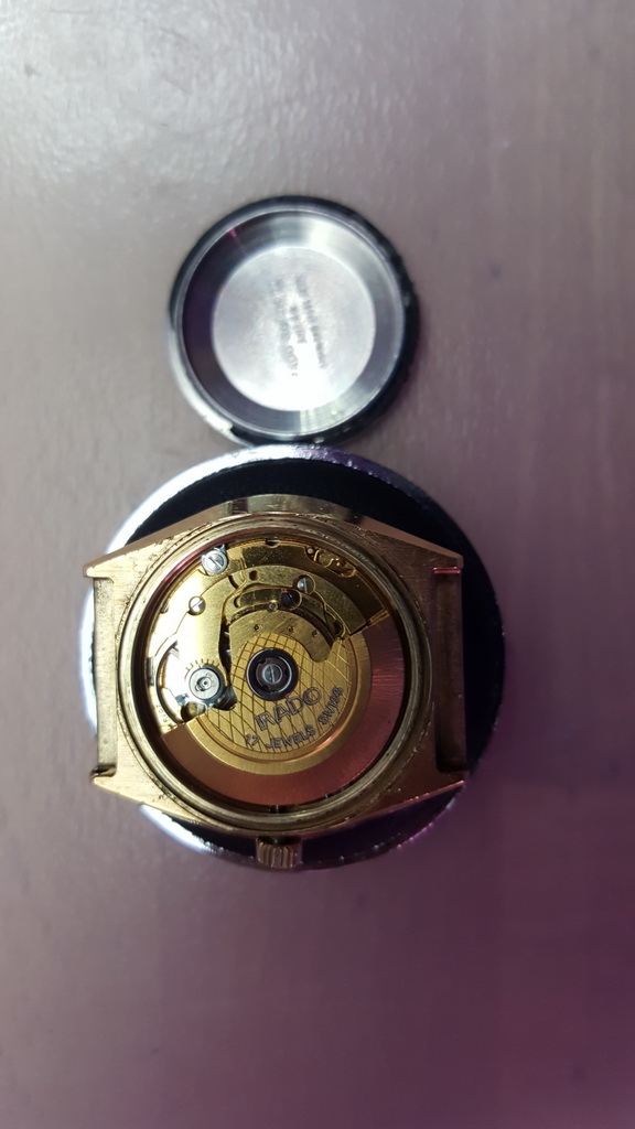

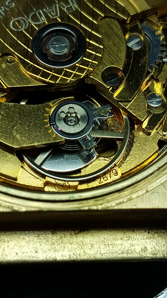

Стоит ETA 2879, о чем написано на самом механизме, ну если не клон, так как вижу мех можно сказать впервые, сравнить не с чем.
Часы упали, после этого перестали ходить, носили к какому то мастеру, тот сказал что то с заводом случилось.
Я увидел немного другое - сломана цапфа анкерного колеса и нет противоударного устройства оси баланса, камней и пружины. Причем накладной камень при разборке механизма я в нем нашел, остальное нет.
Посоветуйте пожста где можно купить запчасти, на ebay посмотрел, но может какойто "правильный" магаз?)
Ну и еще вопрос - может кто обладает интересной информацией - что за модель часов, когда для кого выпускалась.

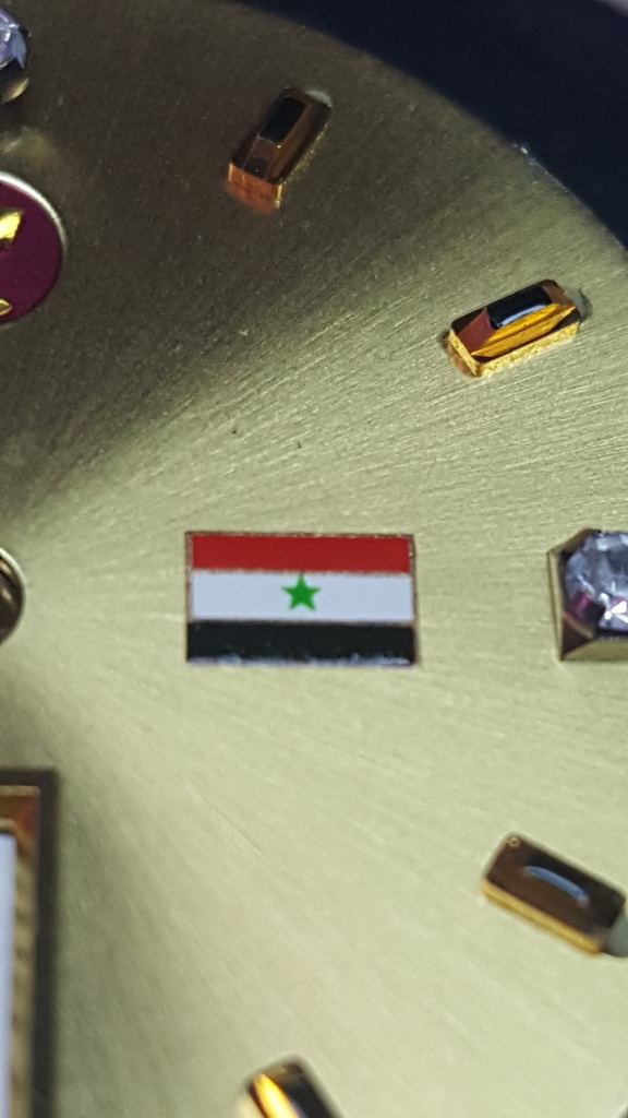

Флаг тоже не нашел я чей, похож на Сирию, но там 2 звезды.
Спасибо.

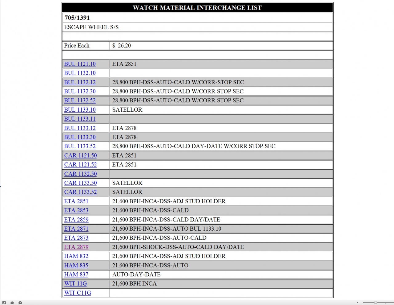

eBay тоже иногда "правильный магаз"
Если продавец ничего не путает, то можно обратить внимание на это
Анкерное колесо подойдет от нескольких калибров, на картинке они перечислены.
Сам магазин здесь.

Правильно я понял? что надо искать "ETA Movement Parts - Part # 705 Escape Wheel", например:
http://www.ebay.com/itm/ETA-2824-283...YAAOSwo4pYVVe2
или вот http://www.ebay.it/itm/ETA-2879-esca...item1eb8786ab0

Сообщение от Max64 Посмотреть сообщение
Это флаг Йеменской Арабской Республики (т.н. Северного Йемена) с 1962 по 1990 год.

[quote=Lucian;4225761]Это флаг Йеменской Арабской Республики (т.н. Северного Йемена) с 1962 по 1990 год.
Ага, я в ветке Радо уже написал, что нашел)
Поэтому и не мог найти, потому как искал текущие флаги, но мысль , что это какой то бывший была.
Спасибо!
