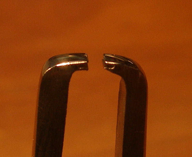

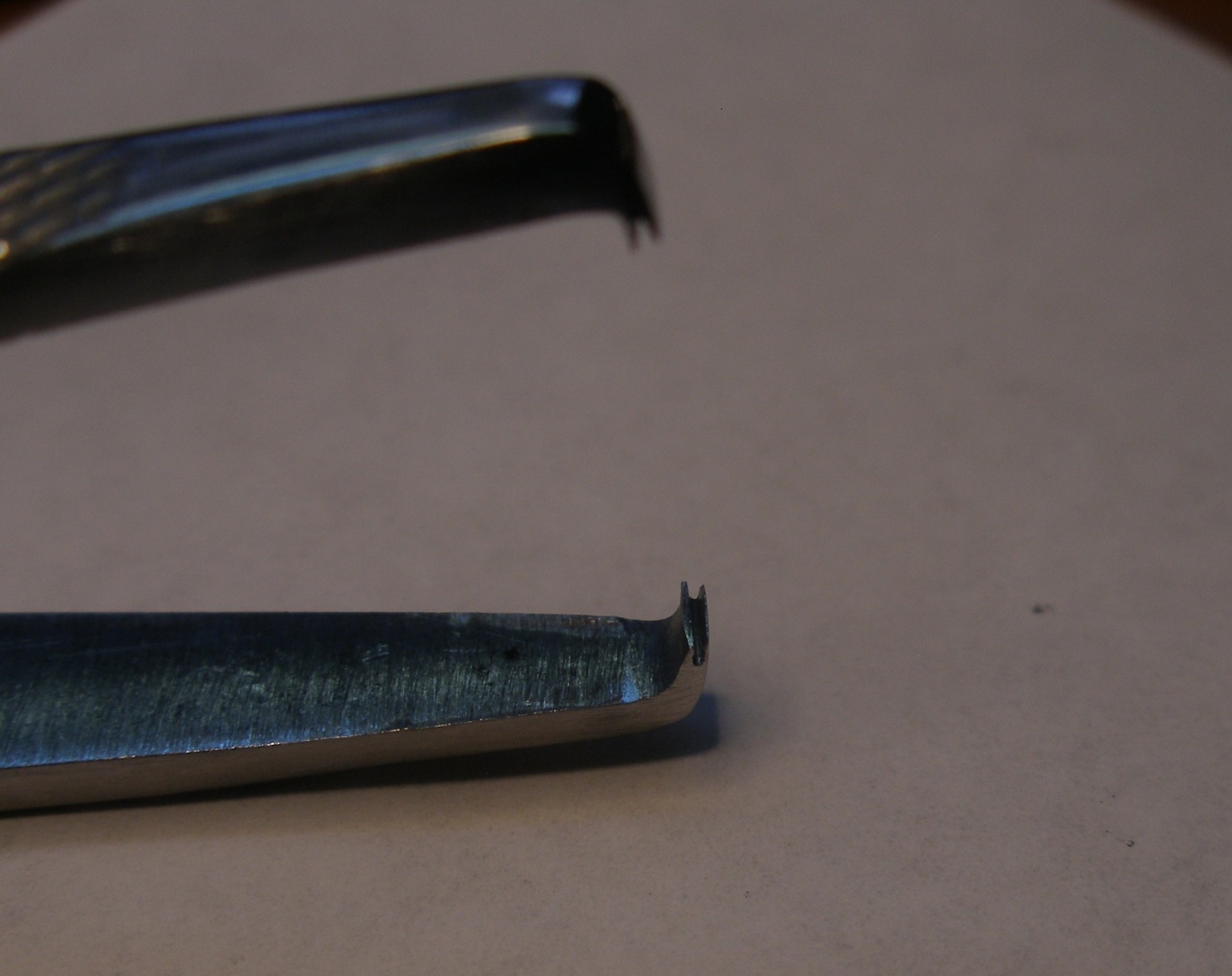

Не смотря на наличие всевозможных Бержеон, этот съёмник для стрелок мой самый любимый. Есть такой промышленный, но сделать его не составляет большого труда. Нужно несколько обрезать обычный мед. пинцет, загнуть соответственно губки, запилить лобзиком одну губку а затем вставить в прорезь пилку обратной стороной, сжать пинцет и запилить вторую губку. Пилка обычно после этого садится, что говорит о хорошем качестве нерж. стали медецинских пинцетов. Обязательно после всё тщательно обработать и заполировать, стрелочки снимаем через тоненькую полиэтиленовую плёночку.
Удачной вам работы.
