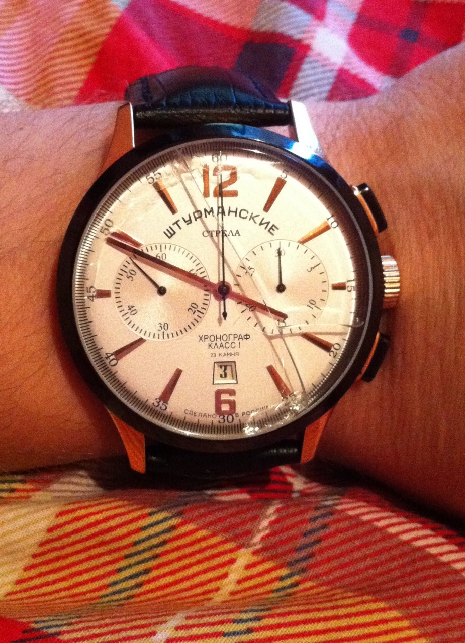

Господа, всех с Новым Годом!
И собственно что случилось в Новом Году!
Стрелял в часах "Штурманские" завода Полет http://www.aviatorwatch.ru/navigator...?SECTION_ID=10 (модель 3133/1369649). 31 декабря проводили так сказать Старый Год на тактических стрельбищах, стрелял из "Вепря" 12К. В итоге без потерь живой силы и техники глянув на часы (кот в это время были в прекрасном состоянии и кот. я собственно и не снимал) поторопились домой! Поздно вечером 1 числа заметил трещину на часах, на НГ не пил т.к. был за рулем, и точно помню что косяков часами не ловил, ничего плохого не подумайте!
Собственно вопрос, это последствия предновогодних "пострелушок" или некий брак стекла? (повторюсь что после стрельбищ часы были целы и не вредимы!)
Часы на гарантии! Еще даже не прошло и 14 дней со дня покупки! На днях пойду в сервис и думаю придется ругаться, т.к. на гарантии написано что на стекло гарантийный талон не распространяется и доказать что я их не ударял будет думаю сложно!
Вот такая вот история!

Думаю стрельба тут не причем. Нарушение технологии при закалки стекла. Если по простому то при закаливании в стекле образуется два вида напряжений – растягивающие и сдерживающие. Когда технология закаливания нарушается, напряжение внутри распределяется неправильно, в результате трещены и т.д.
Этим сейчас грешат довольно часто особенно китайцы. Недорабатывают!)

Стекло здесь не закалка. Закаленное стекло рассыпается на мелкие фрагменты.

Если на стекле нет следов от внешнего воздействия - смело обращайтесь к продавцу, обязаны сделать по-гарантии

На Стекло действительно, не распространяется гарантия. Поменяйте стекло и не парьтесь. Бывает...

Стекло с вероятностью 90% было ударено в районе 5 часов. Могли и не заметить. Минералка этим хуже чем оплеваный всеми пластик. Я дважды менял стекло на Ситизене трескавшееся от малейших ударов по металлу. Стекло плоское должно стоить копейки.

Согласен с dmvt1, был удар в районе 5 часов. По гарантии не проканает.

По гарантии не прокатило! Признался что стрелял в часах, но мастер сказал что все таки был удар и это не последствие стрельбы! Еще обнаружилось что кончик минутной стрелки слегка загнут к циферблату! Это уж откуда ума не приложу, ну не могло же ударом через стекло погнуть стрелку?! В итоге замена стекла обошлась в 1500 руб. Все ровно я точно помню что часы не ударял!!!
Но не смотря на все невзгоды хожу и радуюсь своим приобретением!
Всем кто участвовал в обсуждении огромное спасибо!

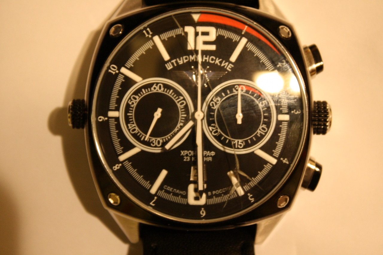

Аналогичная история
пришёл с улицы точно не ударял
