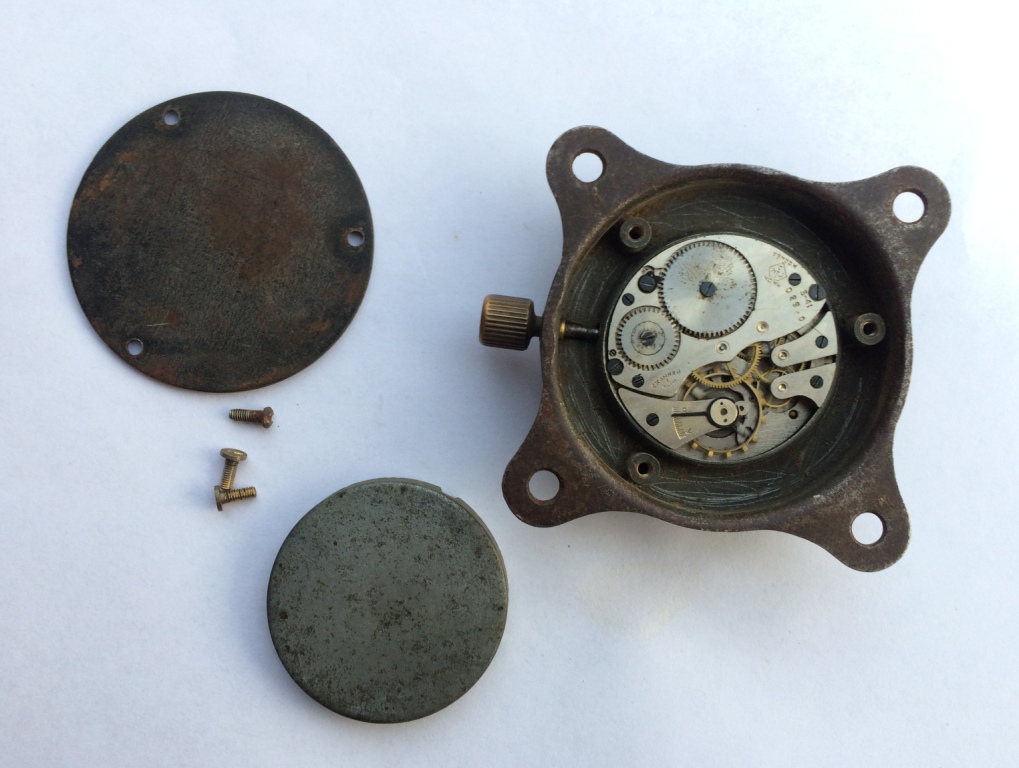

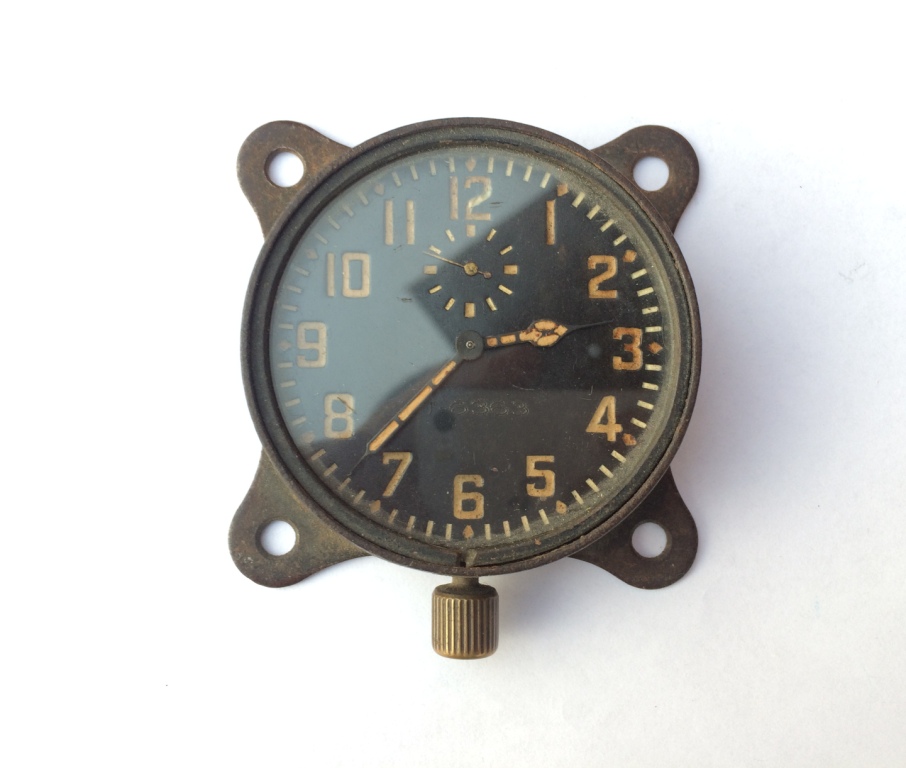

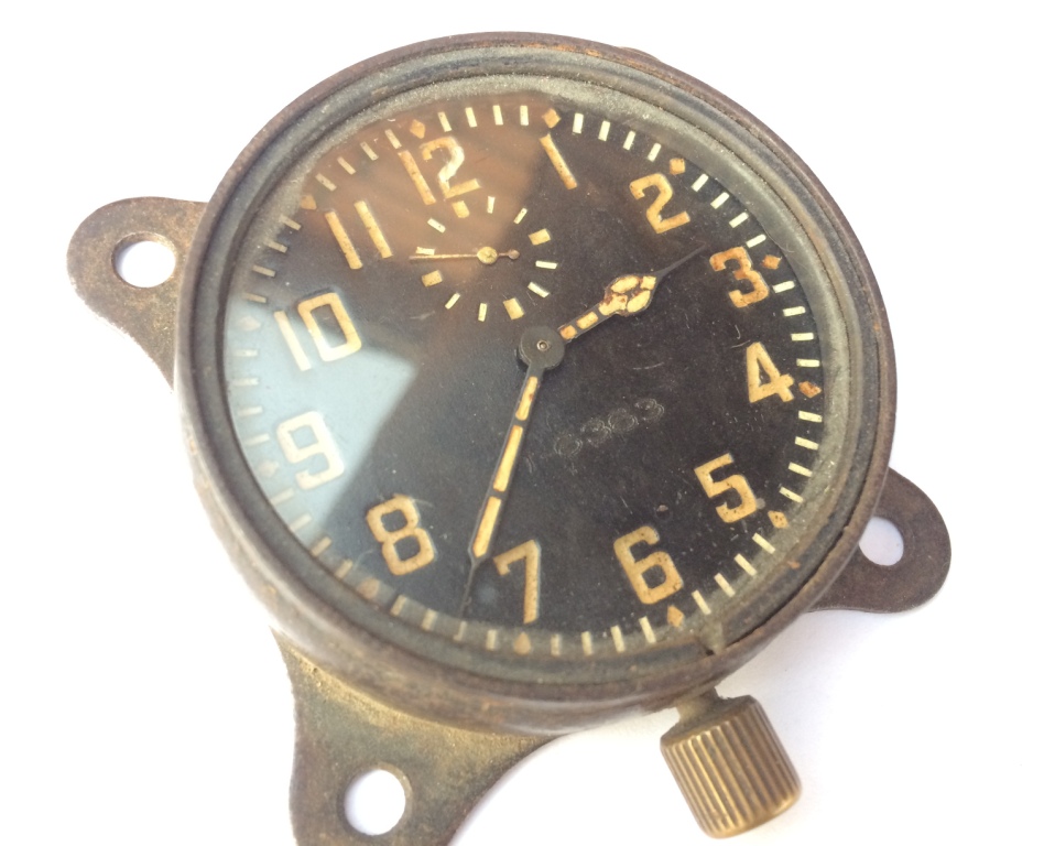

Здравствуйте!
Часы фонят.Возможно ли устранить проблему?
Также интересует стоимость предмета.
Спасибо!
С уважением,Николай!

Возможно. Только не самостоятельно. Найти специалиста, который их отмоет и нанесет современную, нерадиоактивную светомассу. Вопрос только зачем. Это не наручка, в закрытом состоянии, стоя на полке, они для человека безопасны. Только дальше их не пытайтесь разобрать самостоятельно - можете надышаться радиоактивной пылью.

Странно, почему на авиационных часах з/г снизу расположена, не удобно же подводить?! Сколько смотрел фото кабин И-16, там везде спереди, да и сами часы другие.

удобно если они прикреплены к нижней кромке стальной панели приборов, или на левой маленькой панели сбоку как у и 153 Чайки. посмотрел - куча вариантов и модификаций)

Интересно: какой диаметр механизма.?
Вот бы с них наручку закотлетить.

7-8 см)

Обычный Кировский мех К-43, других и не было, соответственно 43 мм. Шел и в кармашки и в наручку, везде.
По цене, в металле реже и немного дороже, чем в карболите. На мешке долго висели за 4 000 руб, пока один большой поклонник не забрал с существенной скидкой.
И еще, в металле вроде шли для бронетехники, а авиа, все же, карболит. Вес имел значение.

Механизм стандартного размера.
