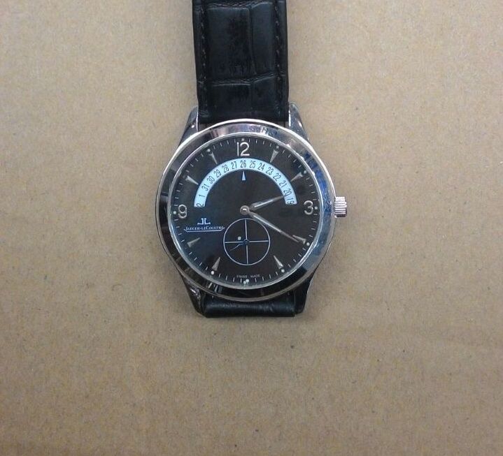

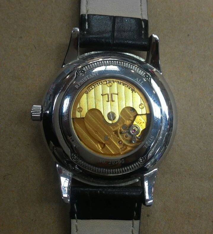

Мне казалось, что иногда они встречаются в швейцарских часах. И даже ссылки приводил.
Правда, мне понравились аргументы и доводы ув. Subslim, что крестовые шлицы у швейцарцев - это не совсем крестовые шлицы, а двойные прямошлицевые, см. http://forum.watch.ru/showthread.php...32#post4170432
Как видите, один из брендов тут JLC.
Так вот, сегодня на WUS увидел часы от JLC. Сразу же там написал, что это фейк (в том числе из-за шлицев). А потом задумался и подтёр. А Вы что думаете про шлицы?

Если в часах китайский механизм — шлицы уже не имеют значения

JLC на фото фейк конечно.

Да конечно это фейк, никто не сомневается. Но первый раз вижу, чтобы китайцы использовали двойные прямошлицевые винты.
Нет, там именно крестовые, присмотритесь.

Сообщение от Dmitry original Посмотреть сообщение
У Roger Dubuis всё канонично, винты под прямошлицевую отвёртку.
Вы так думаете? А мне кажется, что не крестовые, а перекрёстные прямошлицевые. Иначе бы изначально не писал бы. Присматривался и так и сяк. Хотя сейчас уже засомневался.

Сообщение от probe Посмотреть сообщение
это как?

Кто нибудь из занимающихся ремонтом, видел когда нибудь крестовые часовые отвертки? ответ на этот вопрос и есть ответ на вопрос о фейках..
