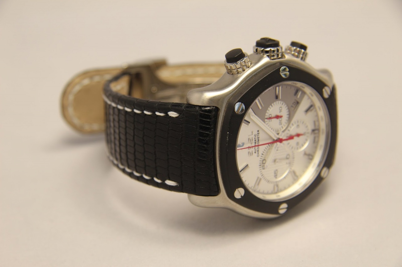

ремешок со скругленными концами
друзья, прошу совета
ищу черный кожаный телячий ремешок 20мм со скругленными концами (на примыкании к корпусу часов).
какие еще производители кроме hirsch предлагают такие ремешки и где их можно приобрести?
желательно с дугообразной шпилькой. у hirsch, которые на фото, шпилька прямая.
оговрюсь сразу: заказывать оригинальный крокодиловый ремешок у од не планирую, в связи с этим ищу альтернативу.

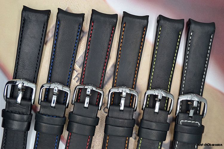

У Хирш на фото ремень с пластиковой вставкой. Ремень полностью примыкает к корпусу часов.

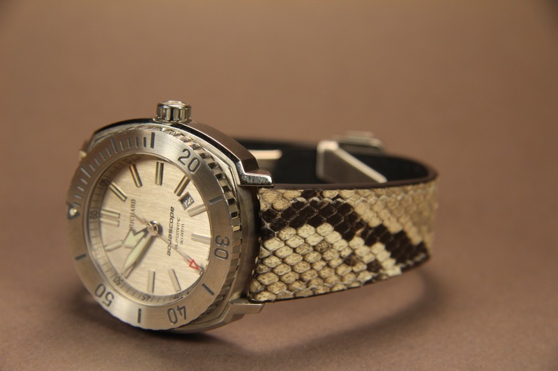

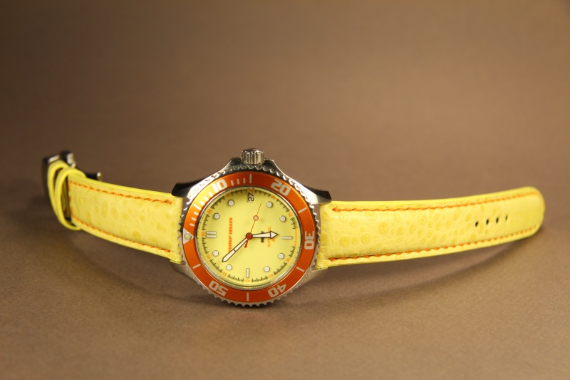

Ремень с радиусной шпилькой имеет другую конструкцию, не имеет полного примыкания к часам. Используется в часах где это обусловлено конструкцией, отверстия под шпильки расположены близко к корпусу.

ТС, на представленном вами фото ремни со вставками. Если у вас был такой ремень, то просто ремень со скруглёнными торцами вам не подойдёт. Только такой же со вставками. Потому как у таких часов отверстия в ушках находятся дальше к краю, и если поставить обычный ремень, то будет большая щель между корпусом и ремнём.
