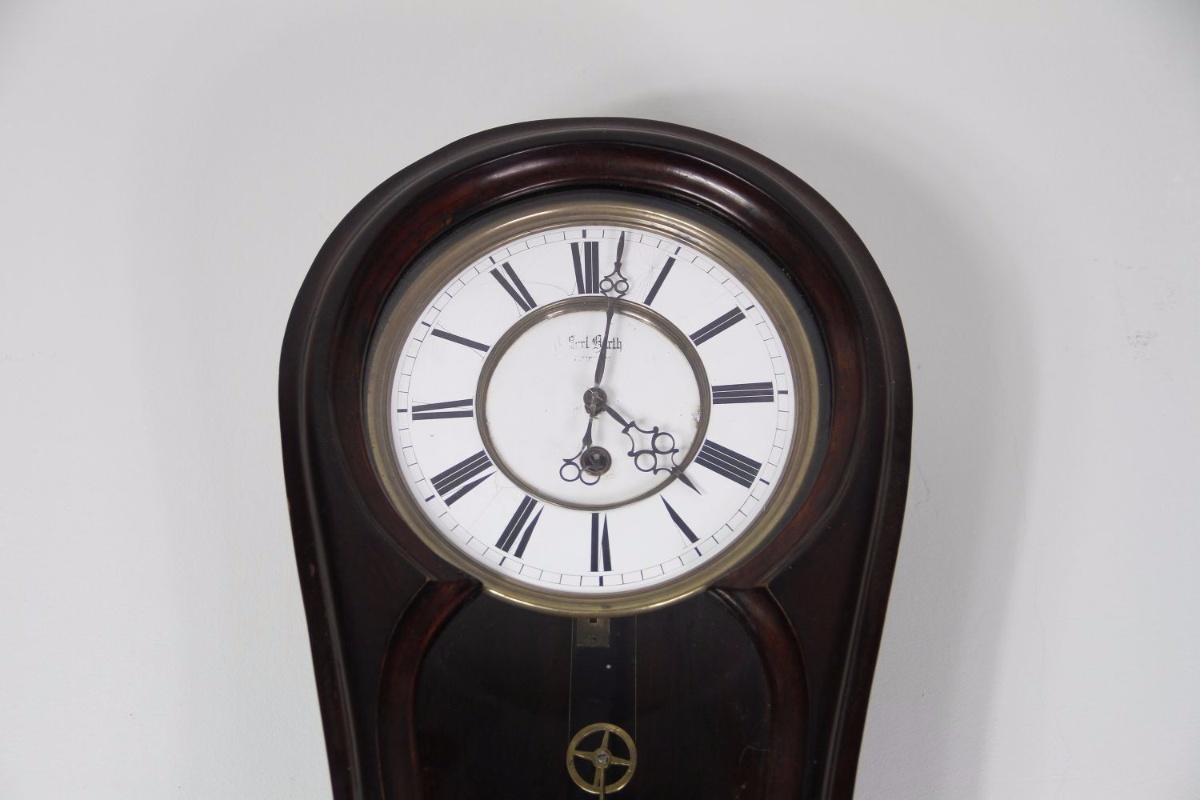

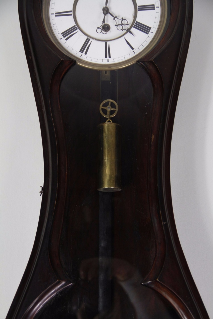

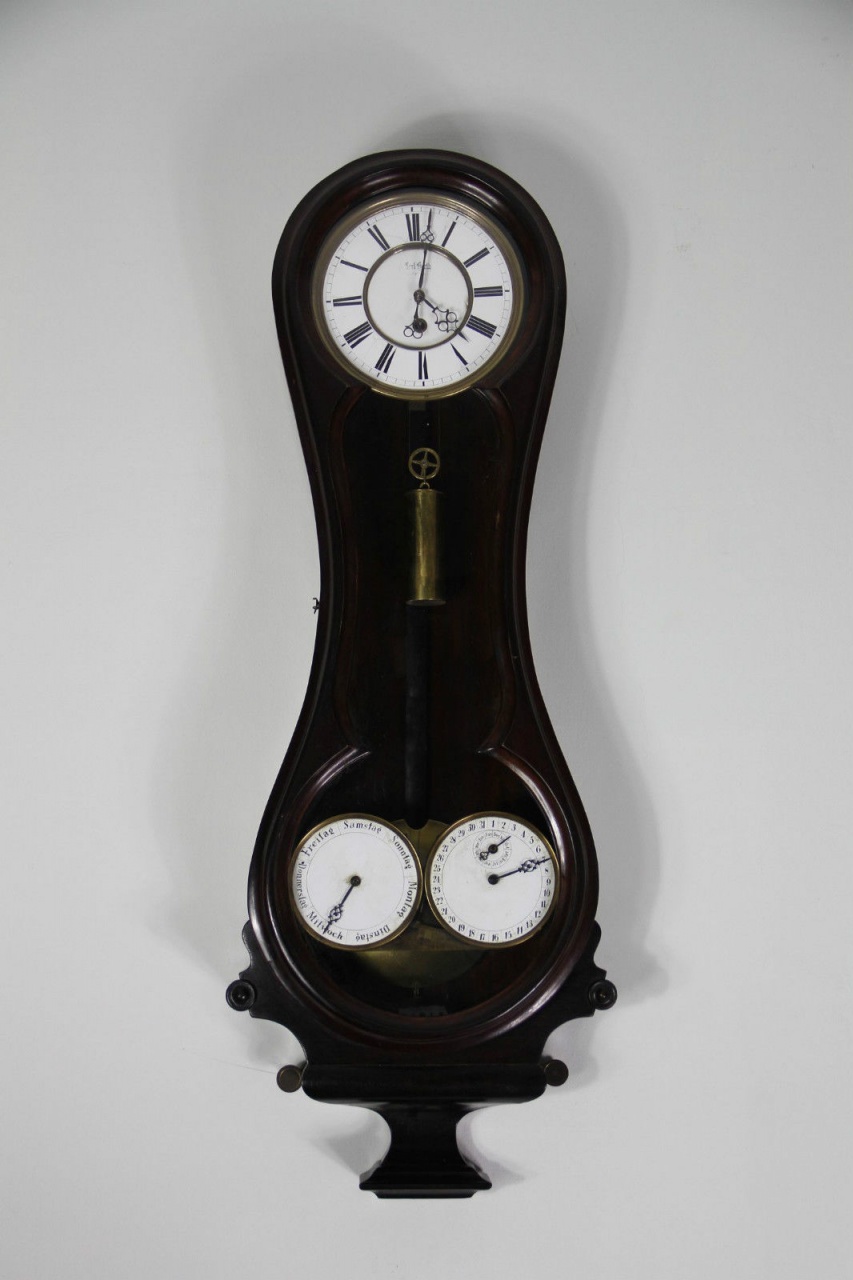

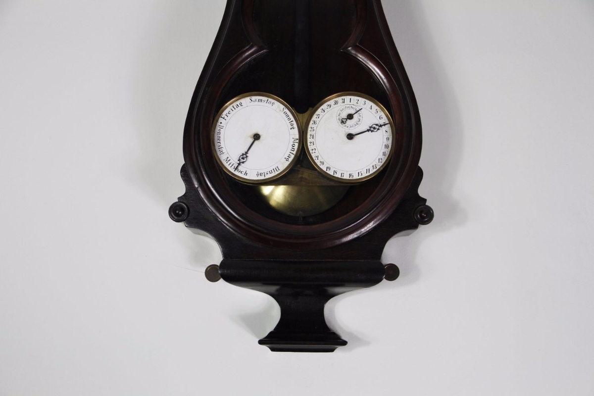

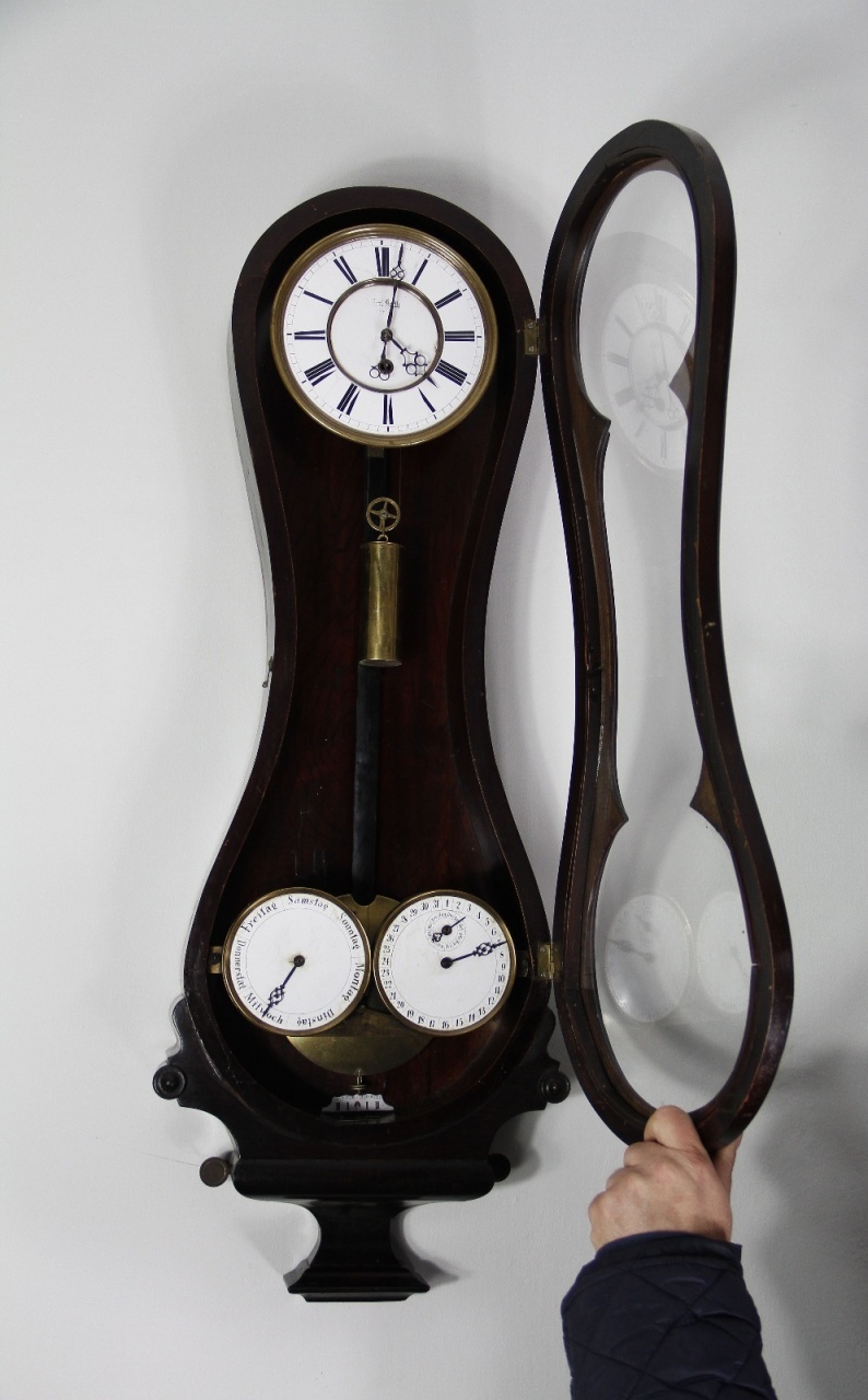

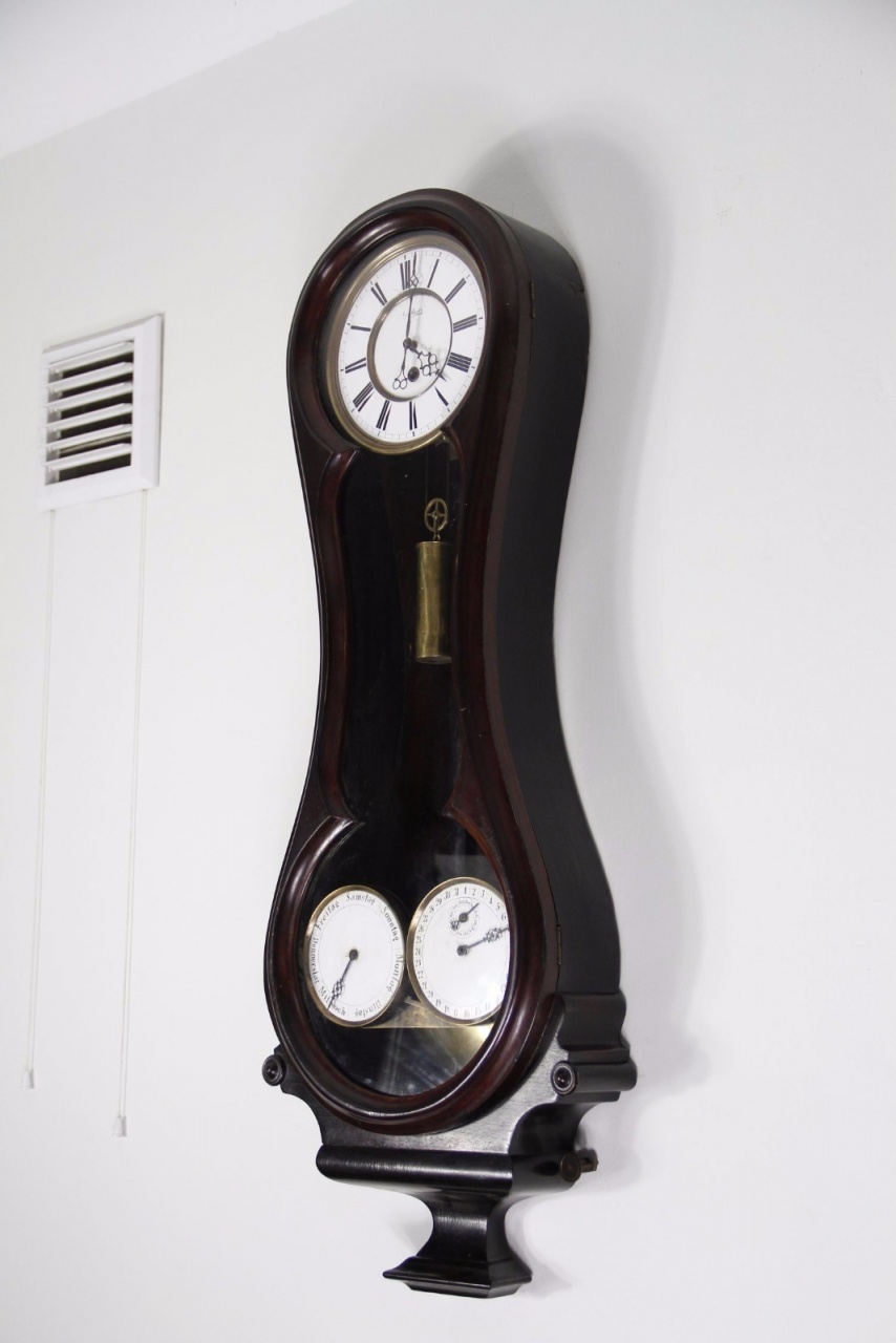

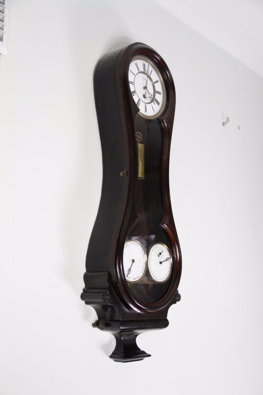

Всем доброго времени суток.
Наткнулся на такие вот часики. Судя по всему - австриец. Высота - 95 см.
Вопрос - каким образом маятник передает импульс на механизмы календаря?
Неужели через лески? А как же свободное колебание маятника?

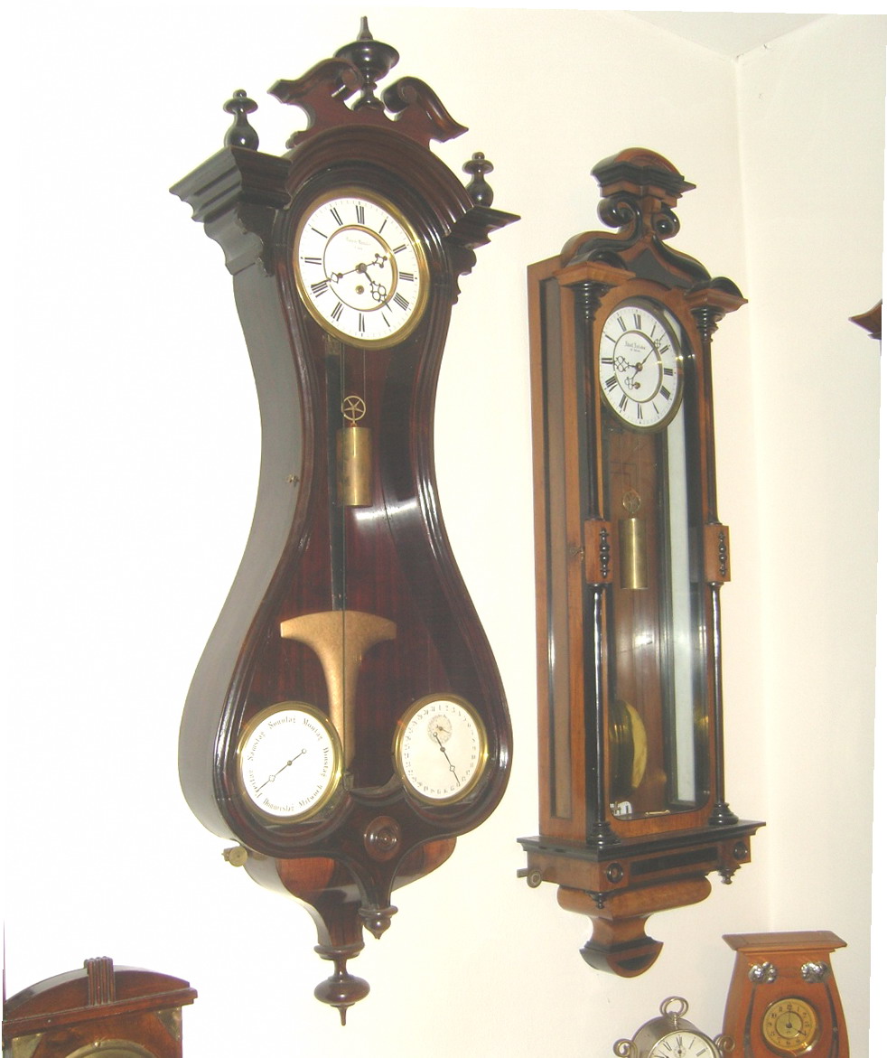

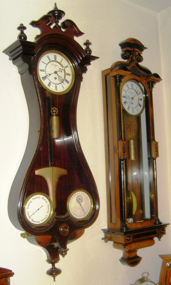

Выложу еще одно фото похожих часов с нашего форума.

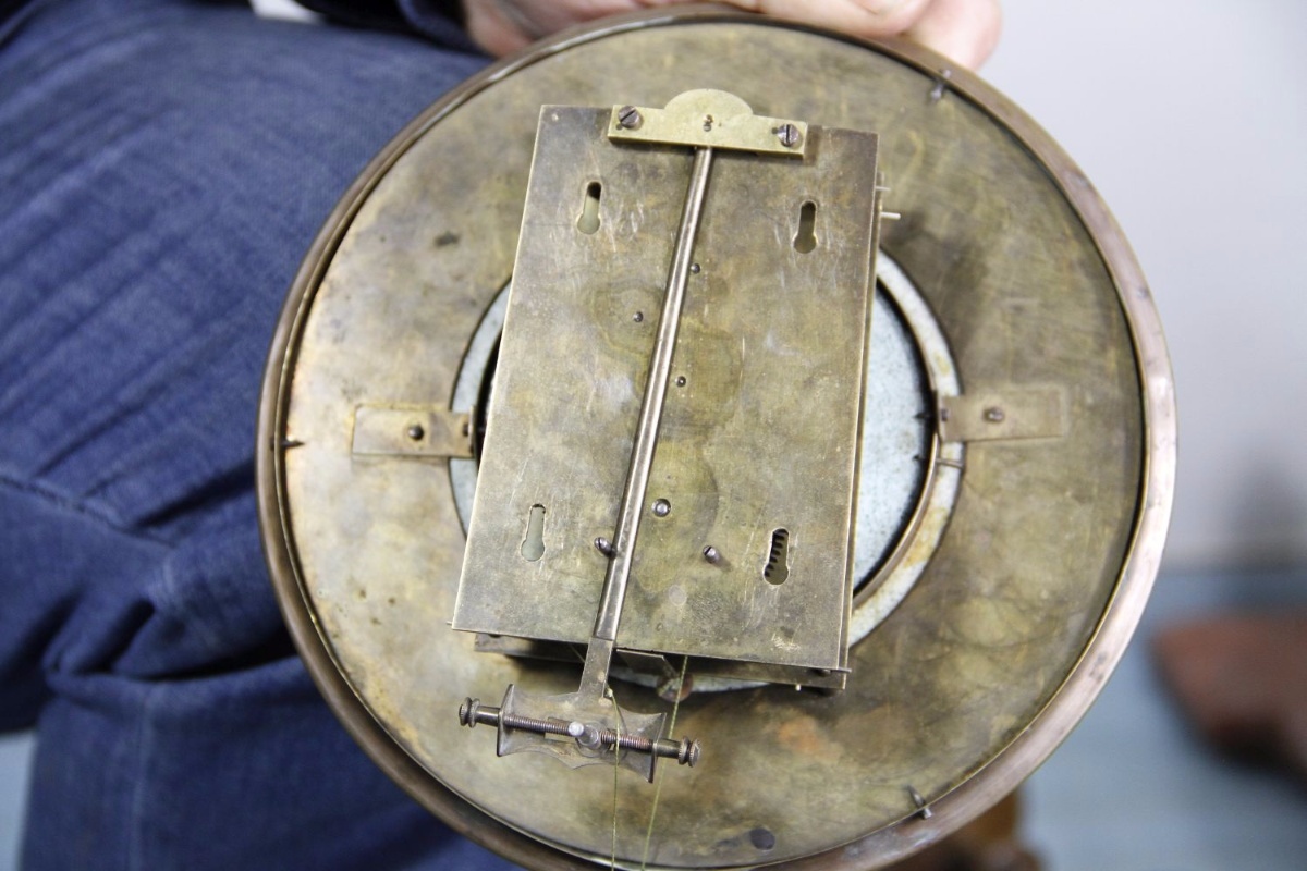

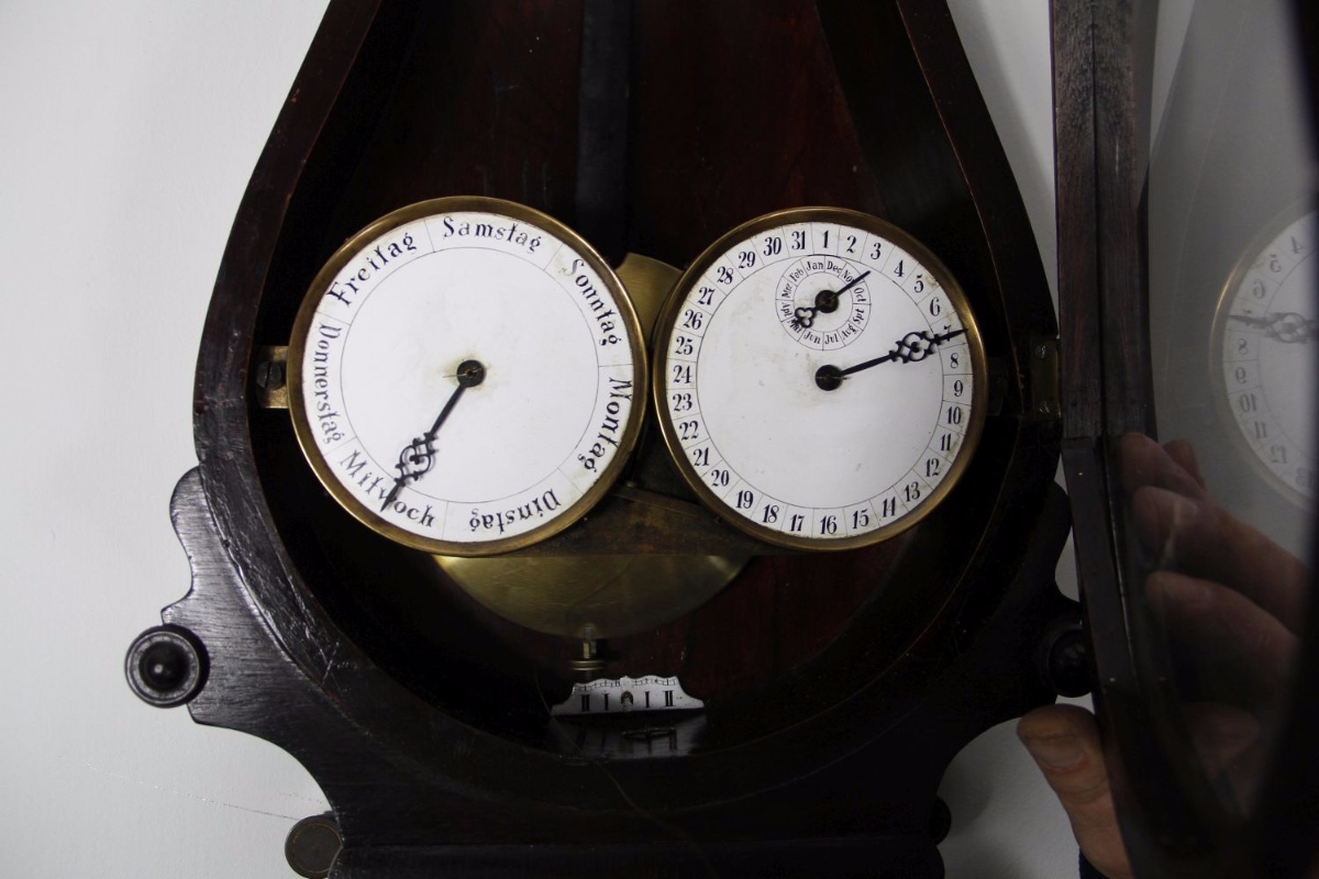

Симпотичные часики. Маятник с календарем ни как на прямую не взаимодействует, так же и жила. На данных часах не установлена тяга в виде тонкой стальной спицы. Принцип прост, под циферблатом стоит улитка по типу той что на часах с боем отвечающая за количество часов, только делает она один полный оборот в сутки, на неё опирается рычаг к которому подключена та самая спица. Улитка в течении суток плавно поднимает рычаг, в полночь с наивысшей точки улитки рычаг подает вниз, в это время и происходит переключение дат. В подробности устройства календаря вдаваться не буду. В целом там схема проста.

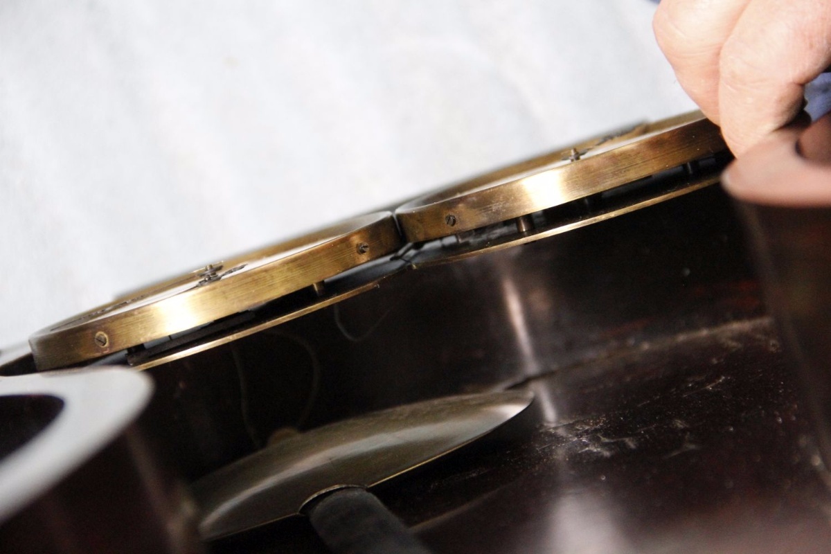

Обалденные часы, конечно. Несомненно, астриец. Судя по всему, тоненький тросик от основного механизма активирует механизм календарный, располагается тросик на уровне циферблатов и маятник в процессе не участвует, он находится глубже. На фото этот тросик видно, но он внизу болтается, похоже, во время съемки он был снят с зацепления с основным механизмом, чтобы можно было механику достать.

Сообщение от Oled Посмотреть сообщение
Олег как обычно прав.
На последнем фото этот тросик в рабочем положении и его хорошо видно.
