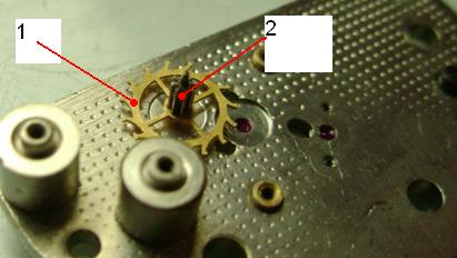

Механические часы "Весна". Разделился узел в шахмане (могу ошибиться, насколько понял именно так называется этот блок). Анкерное колесо сошло с оси. Каким образом можно воссоединить всё как было?
Фото не моё. У меня сейчас отдельно анкерное колесо и отдельно его ось, а нужно соединить.

Пока что проще найти (купить) весь узел в сборе. Бывает даже вместе с часами.

Надо вернуть на родину полотно колеса. Для часовщика в этом нет проблем . Если вы не часовщик
, испортить колесо очень просто....

Он использует какое-то оборудование, оснастку или применяется хитрая технология?

Псклько я помню, часть триба, на которую крепится плотно колеса - конусная, и полотно просто садится на триб с натягом. Нужно поставить полотно на нитбанк с мелким отверстием и прижать триб чтобы закрепилось. Если отверстие полотна уже расширилось, будет легче приклеить полотна при пмощи немного фиксатора "вал-втулка" (Локтайт или аналоги). Тоже можно припаять, но ето не для неопитных, как возможно легко заполнить зубъя триба припоем.

В моем случае, видимо, отверстие анкерного колеса расширилось.

Если вы что то сделаете не так , просто запорете колесо т.к. нельзя смещать центровку полотна!
