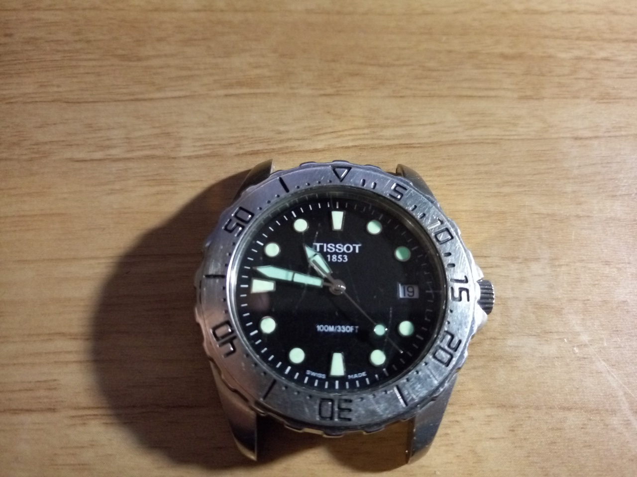

И снова ТИССОТ?
Вот. после того как сказал ,что на роботе принимаю в дар часы кварцевые. Знакомый дядька "суровый", рассказал как он в 90-х служил в спецназе Иерусалима и им всем выдавали джилет и такие часы, и подарил вот такие девайсы , так как знаком только с мийотой то подскажите действительно его история и часы настоящие ..... так как по маркировке похожие но другие .... и механизм "черный как смерть и гадкий"...
Спасибо заранее .

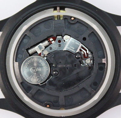

Скорее вопрос к ув.Луцию ,вот такие нашел в гугле.
Может кто подскажет историю что они не массовые.(протикали или фейки кастомные)

Механизм тут ETA 800 серии, азиатской сборки. Не факт, что его ставили в настоящие Tissot, но вот в совершенно настоящих Frederique Constant попадался.

Я за оригинал. Уставший, показывающий уровень начальных моделей Тиссо

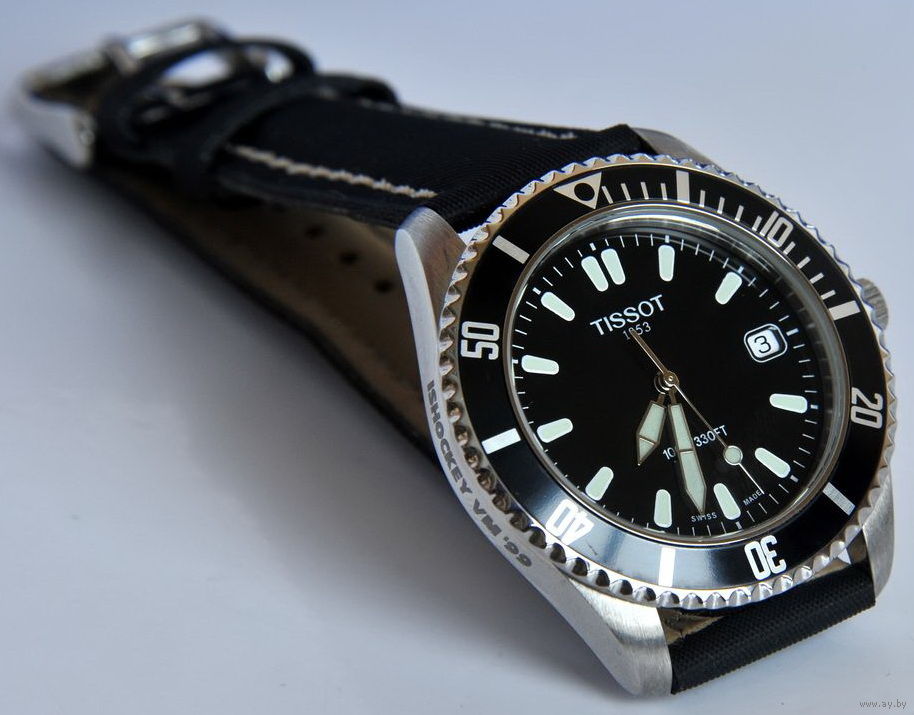

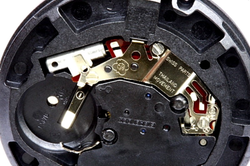

Старый оригинал. Внутри безкаменный ETA из 800 серии (и таки да: он действительно так печально выглядит). Причем он не азиатской сборки (на тех было написано Swiss Parts Thailand Movement или China Movement). На фото ТС присутствует только надпись Swiss.
Маркировка на крышке E663/763M - это не номер модели или реф, а всего лишь обозначение типа корпуса, общее для всех моделей с таким корпусом. Точный реф ищите в старых каталогах конца 90-х годов.

Настоящие - часы и история.
