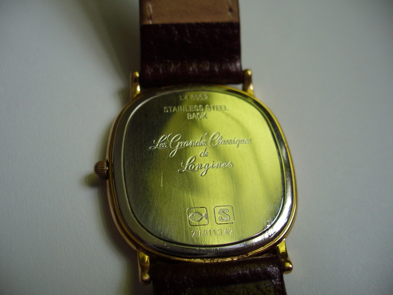

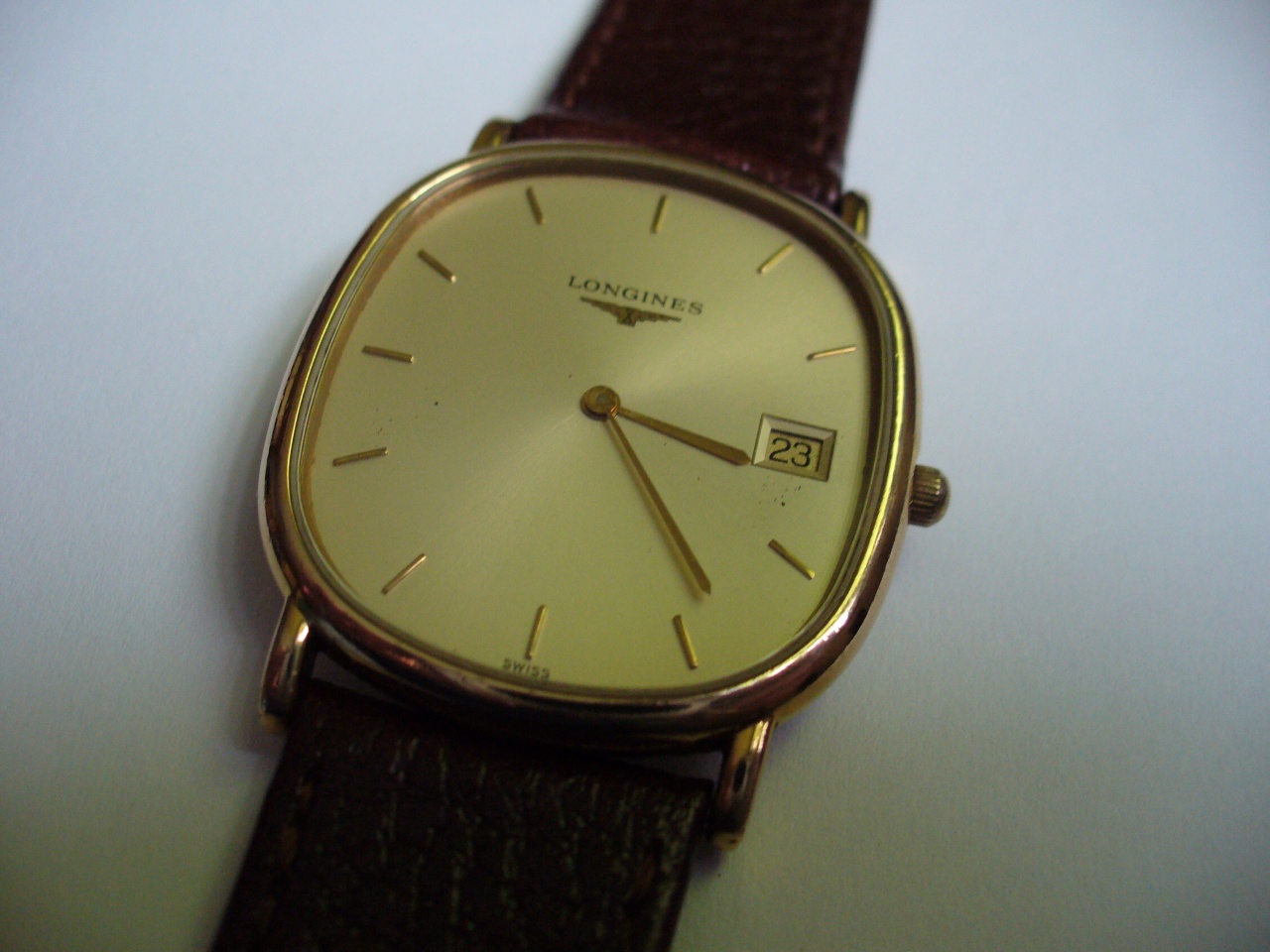

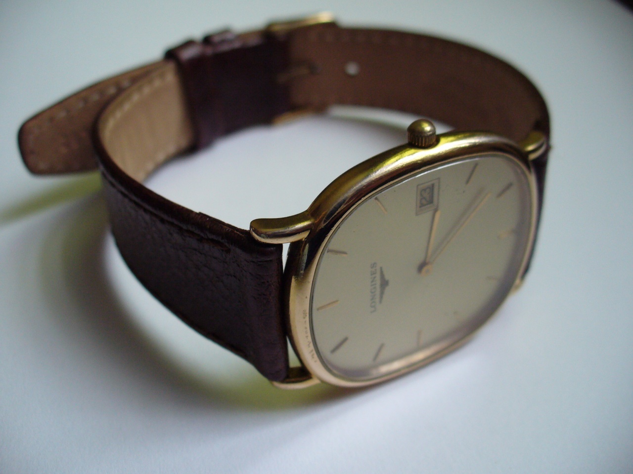

Завтра будем записываться к доктору) Очень надеюсь на выздоровление т.к. часы очень нравятся.А где взять эту схему?У меня в городе еле батарейку нашел.
