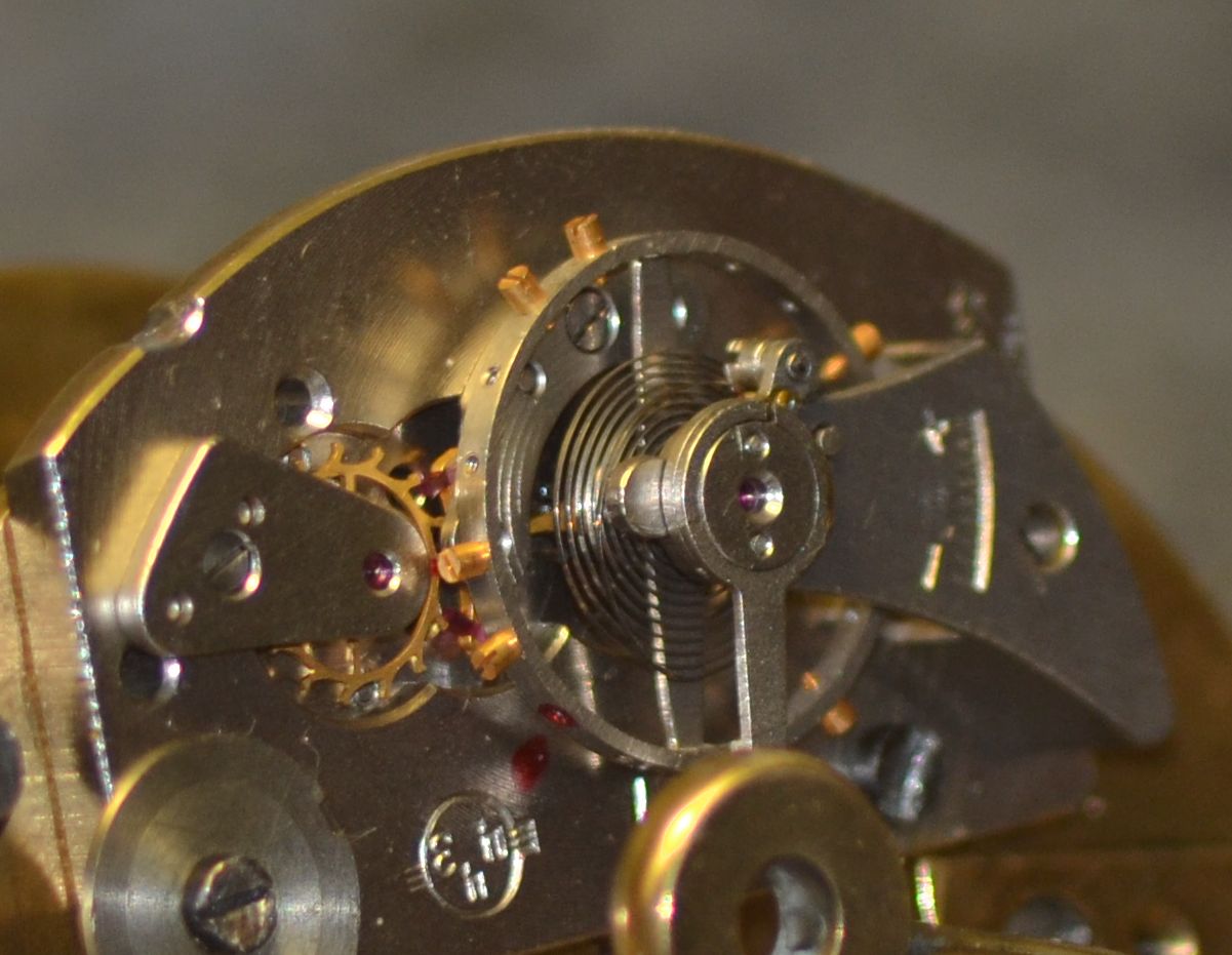

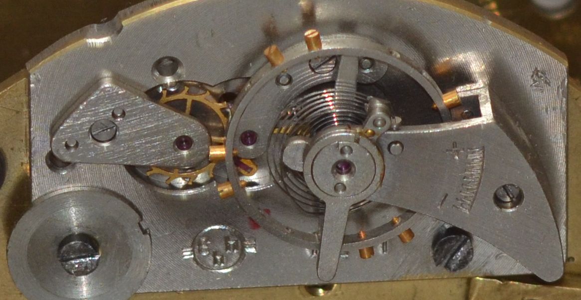

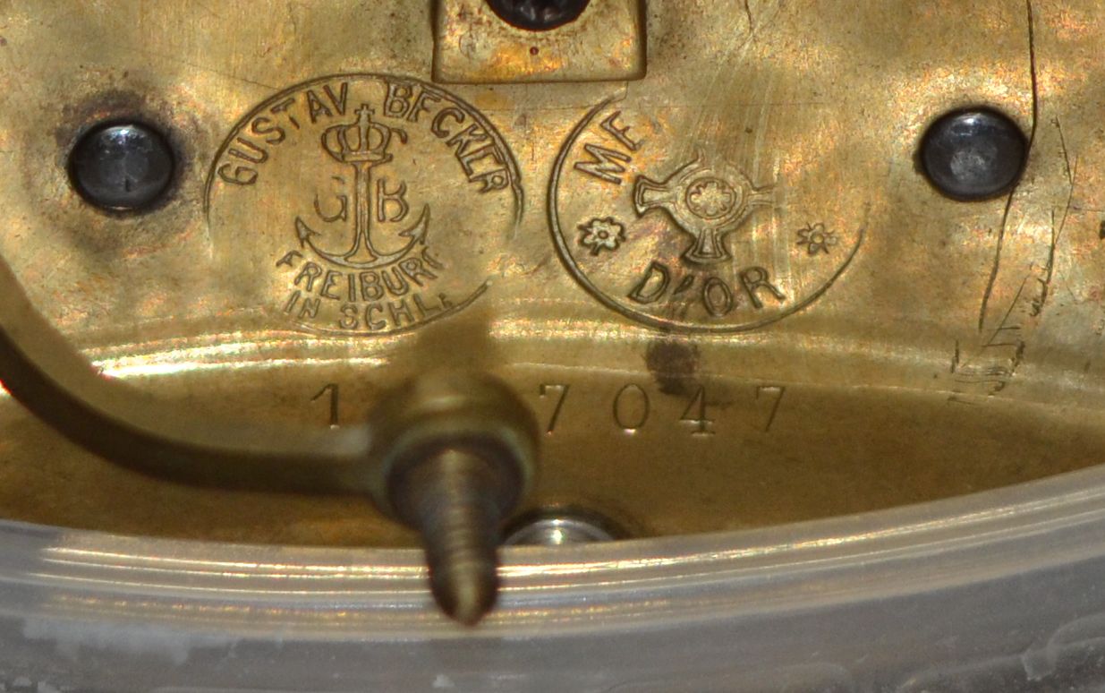

Добрый вечер! спешат на 4 минуты в сутки а регулировать дальше некуда не знаю что делать? витки не слипаются,шестеренка которая контактирует с трибам анкерного колеса тоже не родная (на всех деталях и шестеренках выбита цифра 7) мех обслужен. Не пинайте сильно я новичок Спасибо! сори за фото проблема света!

Баланс по частоте не соответсвует часам. Вот и все! Передаточное число шестерен не то и т.д.

Что можно сделать? Просто поставить шайбочки под 2-4 винтов баланса. Баланс уравновесить потом.

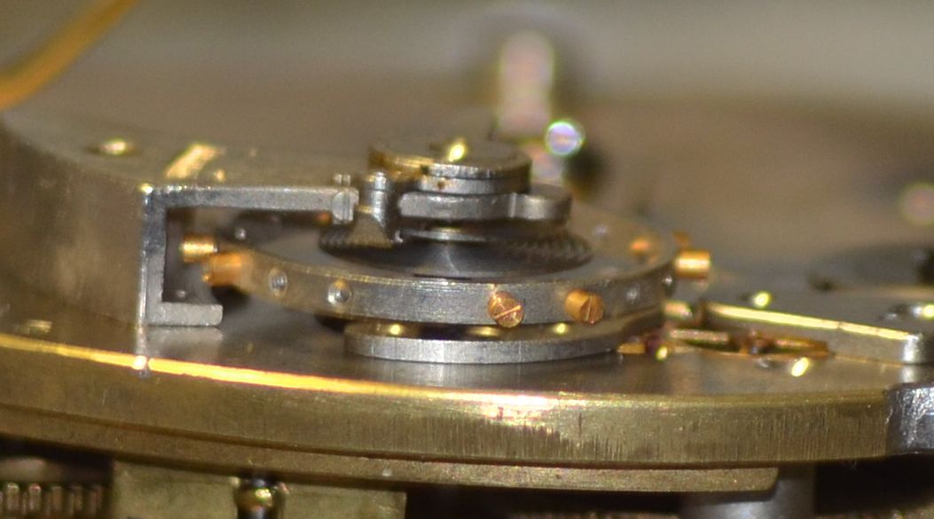

На балансе не хватает половины винтов.

Сообщение от OddyRash Посмотреть сообщение
винты есть, закрутить во все отверстия??

для начала попробуйте добавить 2 винта, этого может оказаться достаточно
если механизм грязный, баланс колеблется еле-еле, надо начинать с чистки
и убрать эту ужасную шайбу из крышки барабана, винты привести в нормальный вид и посинить

Сообщение от igormal Посмотреть сообщение
Как уже отметил Dima343, начните с двух винтов, закрутив их в противоположные отверстия.

2 винта добавил завел жду понедельника СПАСИБО!

Не увидел, что винты отсуствуют. Добавление 2 винтов средно ведет к замедлению порядка 20 минут. Думаю, что будет много. Можете сточить их головки наполовину. Чтобы не ждать, скачайте приложение Clock Tuner для смартфона, оно Вам сразу покажет как идут часы.
