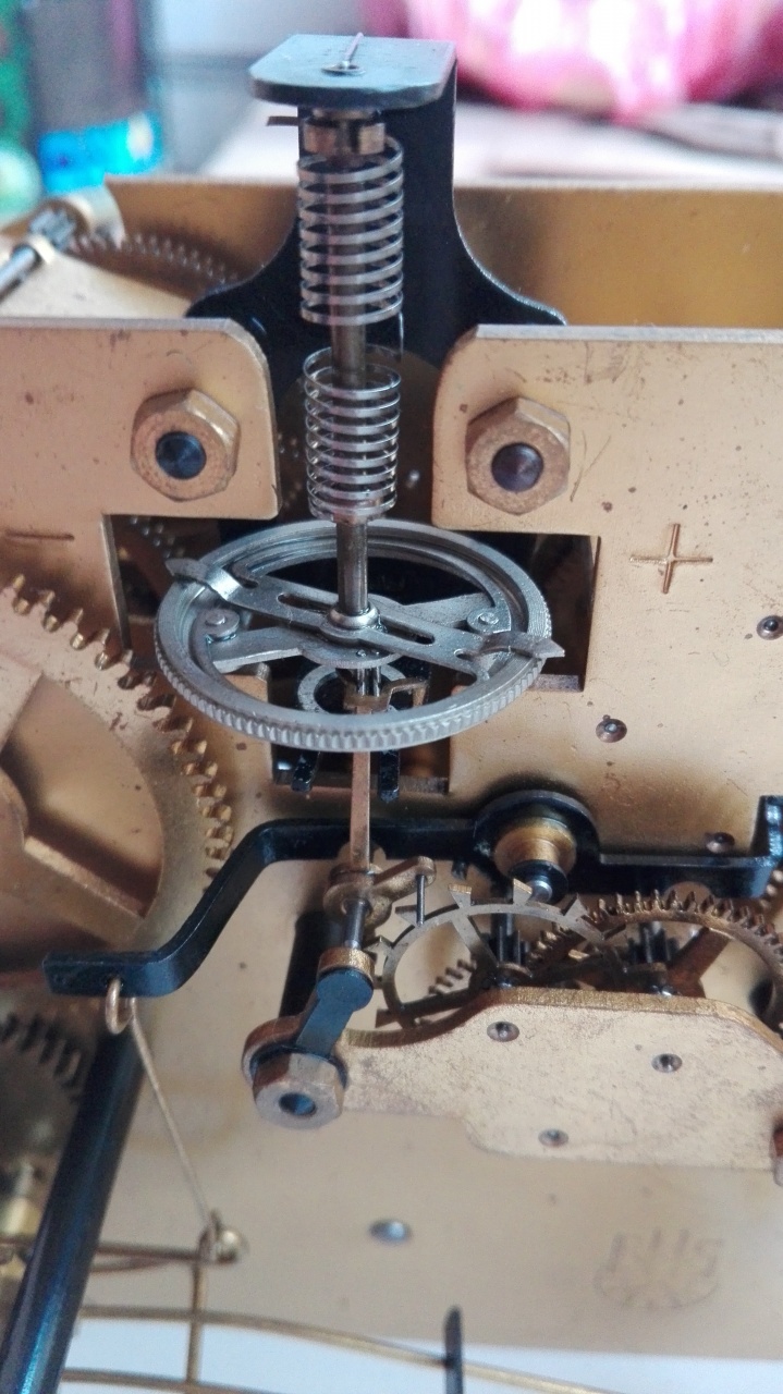

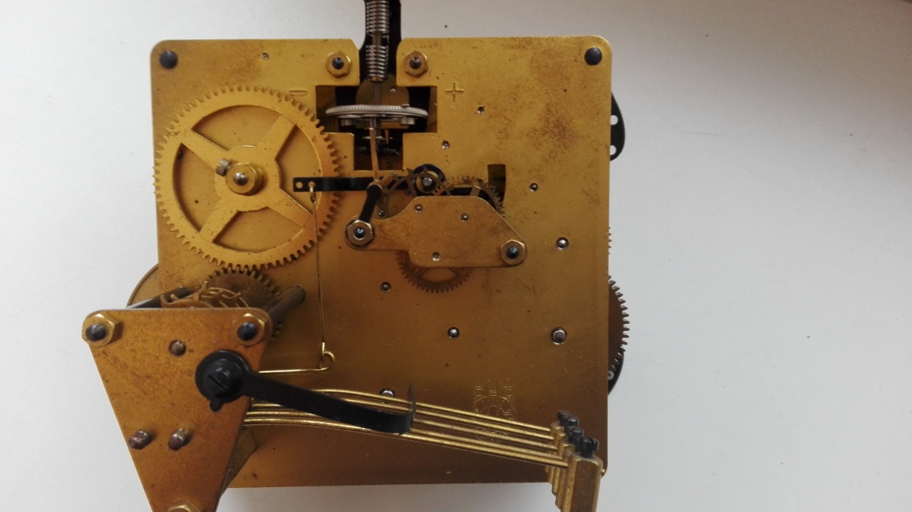

Здравствуйте, уважаемый форум! Вот такой четвертной FHS, обслужен, смазан. Всё работает, но в сутки отстаёт на две минуты, хотя регулировочный флажок вывернут на " плюс" до упора. Посоветуйте, как ему добавить жизни? Спасибо!

Не имел я сам дело с парящим балансом... Что-то не пойму: там за счёт момента инерции баланса скорость регулируется? Вижу что-то похожее на грузики возле спиц баланса. Но они расположены явно на максимальном радиусе. Может, попробовать флажок в другую сторону повернуть? А + и - могут быть перепутаны местами, если собрали что-то "вверх ногами"...

Можно укоротить спираль, но надо будет отрегулировать баланс относительно вилки.

какая амплитуда баланса?
если она маленькая, то нужно сделать ее большой (не меньше 270 градусов)
узел баланса нуждается в тщательной мойке (ультразвук, моющий раствор и т.д.), и практически не смазывается - только нижний камень в трубке, маслом 9010, чуть-чуть
и мне кажется, я вижу следы старого масла на балансе - а это лишний вес, который замедляет баланс
прежде чем укорачивать, пилить и т.д., подумайте: ведь часы с этим балансом шли точно, когда были новыми

Если не уверены, что хорошо все помыли, устранили все выработки и т.д., то прислушайтесь в Диме и сделайте это все с начала.

Имел дело с таким. Нормальный размах баланса - не менее 270° в каждую сторону! Требуется также строгая вертикальность. Выкачка и вертикальный зазор до нижнего упора регулируются раздельно.
Настройка точности хода = http://www.davesclocks.net/uploads/5...al_summary.pdf . Время достижения балансом полной амплитуды - 2, 5 минуты.
