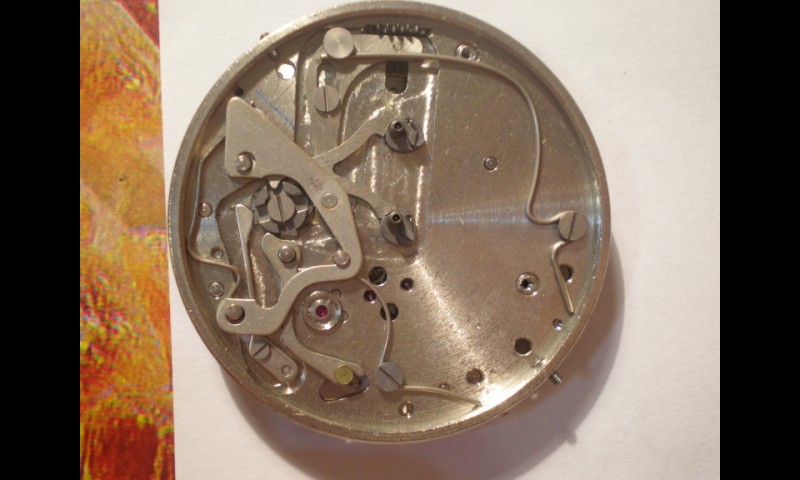

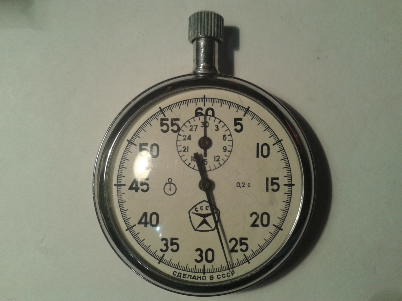

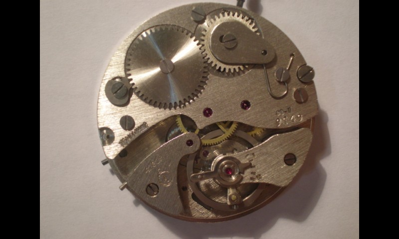

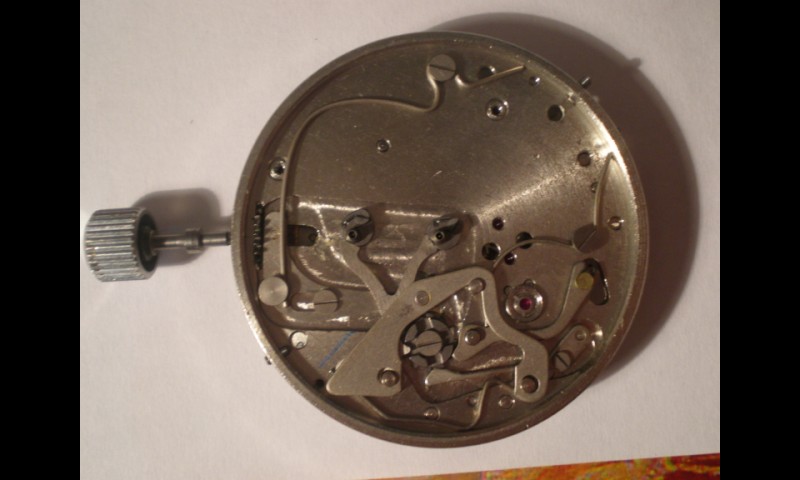

Поздравляю всех с наступающим новым годом! Возник вопрос по секундомеру агат(однокнопочный), проблема в том что стрелка не возвращается на нуль. При первом нажатии на кнопку происходит пуск, при втором нажатии останавливается, при третьем нажатии возвращается в район нуля, но никогда не встает точно на нуль(причем встает каждый раз по разному). В чем может быть проблема?

Стрелки снимали зря. Надо было спросить перед разборкой.
Кстати, если снялись легко, вот вам 1 причина.
Второе - возможно не дожимают рычаги, возможно потеряли геометрию. Кроме этого, рычаги должны быть чистые и смазанные.
Честно говоря, эти противоударные секундомеры, большим качеством не отличаются. Это более современная модель.

Да стрелка(та что секундная) снялась очень легко. Тоесть вы хотите сказать что при обнулении ось вращается, но проскальзывает в футоре стрелки и поэтому она недоходит до нуля?
Вполне может быть.
Там очень сильные рывки, стрелка должна держать такие перегрузки. Поэтому стрелки посажены очень туго, при снятии, даже бывает что сердечко ломается.

У моего секундомера проблема в том, что несмотря на то что минутная стрелка установлена на нуле и совпадает с секундной. После 10-11 минут почему то минутная убегает на 30 секунд, а на 20 минутах на минуту. Но после прохождения 30 минут постепенно минутная шкала совпадает с минутной и секундной стрелками. В чем причина?
Причина простая - ось минутной стрелки не находится в центр отверстия на циферблате, вероятно ножки циферблата изогнулись при удара.

Сообщение от nevenbekriev Посмотреть сообщение
Ну , это навряд ли , там не ножки а наги слона! Я скорее поверю что разметка смещена на заводе и так было всегда.
Стрелки тут вообще не предназначены для снятия, их надо снимать вместе с циферблатом и сердечками. Если стрелка свободно снялась - менять стрелку, возможно и в паре с сердечком.
